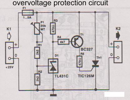

Gast #4004643
google unter "crowbar overvoltage protection circuit"
da gibt es massenweise Schaltplaene ,Bilder etc....
Fuer solche "Crowbar"-Schaltungen sind natuerlich Sicherungen
unumgaenglich,
da wie der Name es schon sagt mit dem "Brecheisen - sprich
Thyristor/Triac)- bei einer Ueberspannung ein Kurzschluss erfolgt.

Handelsüblich wäre ein ICL7665 der mit einem P-Kanal LogicLevel MOSFET
wie IRF7420 die Leitung unterbricht.
