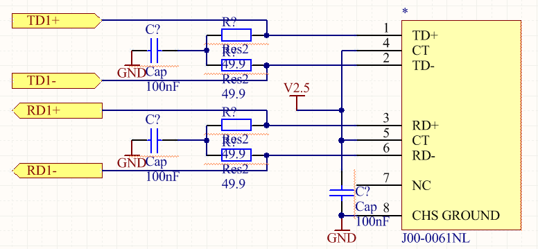

Hei Leute
Ich hab folgendes Problem:
Auf meiner Leiterplatte habe ich einen KSZ8995MAI als Switch und einen
PIC18F97J60-I/PF als Mikrokontroller. 4 der 5 Ports vom Switch werden
mittels Netzwerkbuchse nach aussen geführt. Am 5. Port soll der uC
angeschlossen werden.
Brauche ich da einfach Pull-Down Widerstände wie wenn ich auf die Buchse
möchte und gehe mit den Leitungen direkt auf auf den Switch? Oder muss
ich da noch etwas anderes beachten?
Anbei das Schema der Buchsen. Diese haben integrierte Transformatoren.

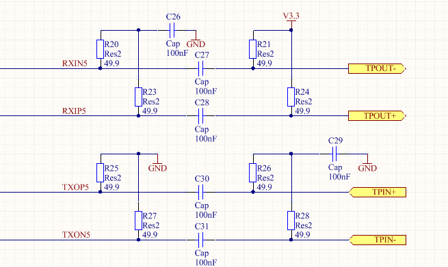

Hallo zusammen

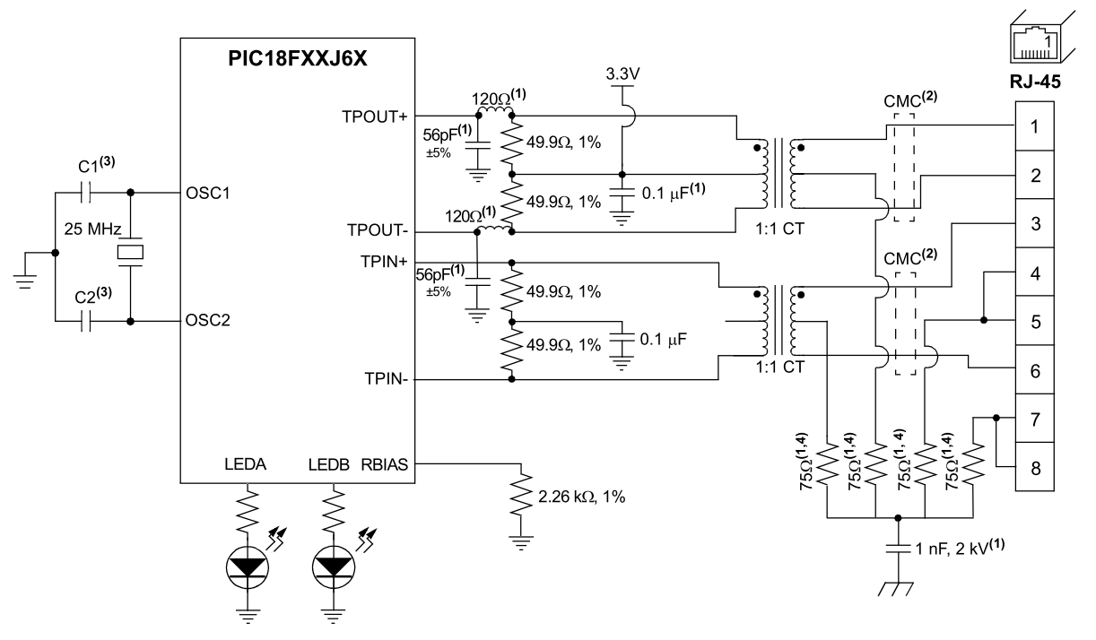

Ich bins nochmal ;). Jetzt bin ich jedoch verwirrt, mit Pull-Up und
Pull-Down Widerständen. Im Datenblatt des PICs
(external_Components_Ethernet.PNG) werden für Rx Pull-Down verwendet in
für Tx Pull-Up. Zudem werden in diesem
(http://sepulkary.com/wp-content/uploads/STM32-ethernet-media-converter.png)
Pull-Down verwendet.
Ist mein Schema (Ethernet.PNG) so richtig? Links gehts zum Micrel und
rechts um PIC.
