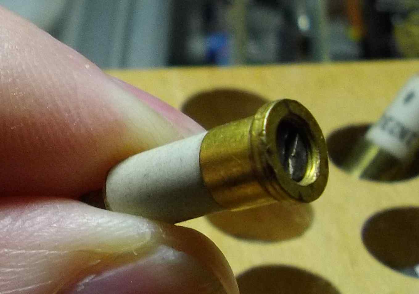

Sonar schrieb: > C-Band Telefunken > ASR 112... Jungspund! Diese Mischerdiode habe ich selbst beim Abbau der ASR3 in EDDL weggefunden ;-)
