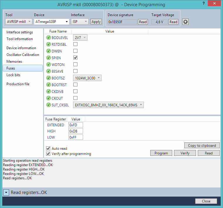

Hat jemand einen Tip? Mit AtmelStudio 6.0, DeviceProgramming kann ich
den 328P ansprechen und auch die fuses setzen. Damit habe ich ihn auch
gelöscht.

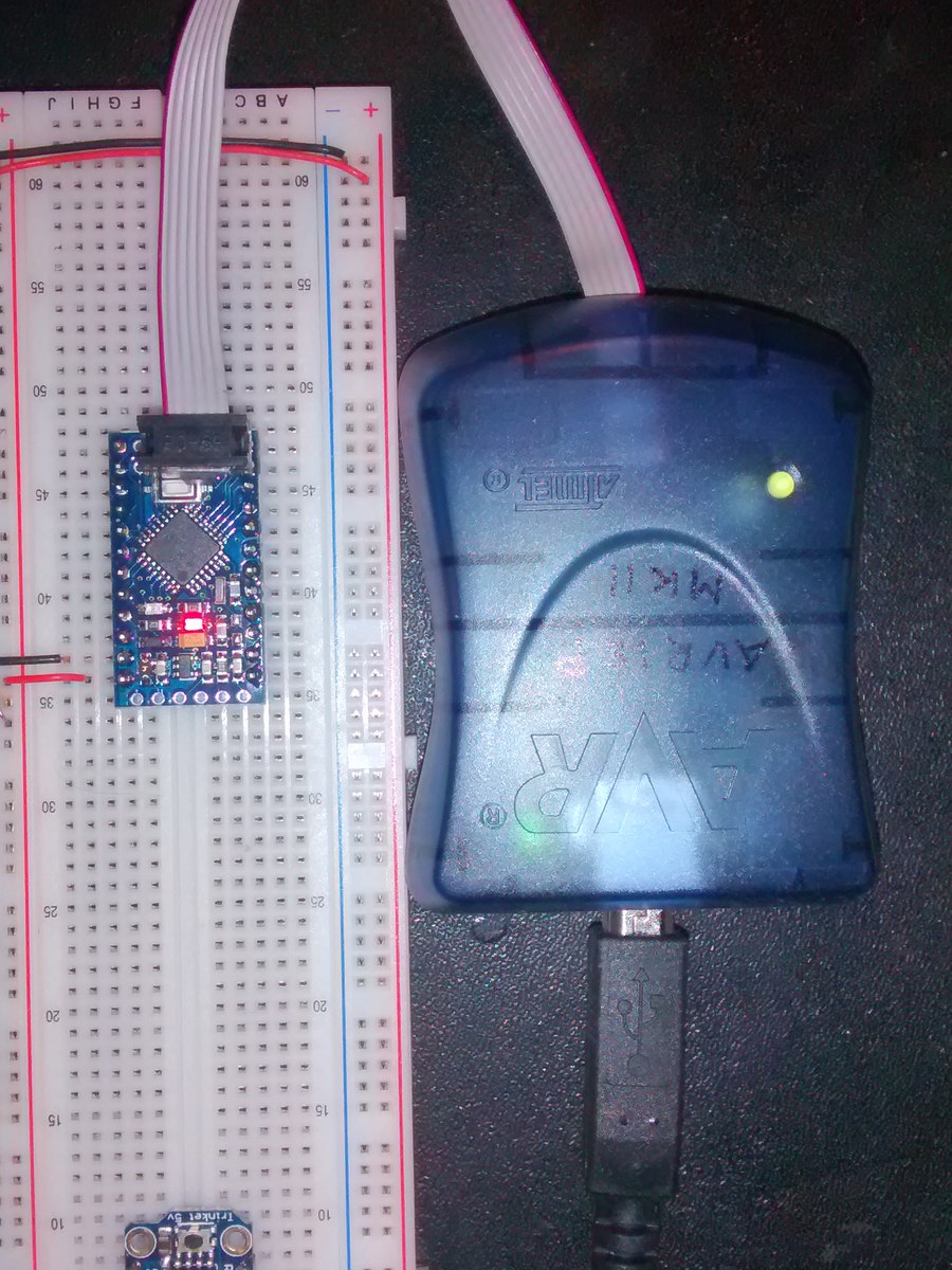

von R. B. (rabis)
Hmm, wozu brauch ich bei ISP-Programmierung einen Booloader?
Hier noch ein Bild von den Anschlüssen.
Danke für Eure Antworten!

von Billigprogrammierer (Gast)
R. B. schrieb:
> mit AVRISPMKII programmieren- aber wie?
R. B. schrieb:
> Using Programmer              : stk500v2
Ich kenn mich ja nicht viel aus aber mein gesunder Menschenverstand
sagt mir dass bei "Using Programmer"  "AVRISP MKII" (oder so ähnlich
stehen müsste.
Da steht jetz aber "stk500v2"
von Marek L. (mareklew)
Arduino UND AVRStudio gleichzeitig auf einem Rechner geht nicht. AVR
Studio installiert für den AVRISP einen anderen Treiber mit einer
anderen API, als der Arduino IDE (sprich AVRDude im Hintergrund) es
braucht.
Arduino IDE braucht USBLib-Treiber für den AVR-ISP, dann kann aber
AVR-Studio nicht damit umgehen.
Ein Tod muss man sterben :(
*) alles ist mein jetziger Kenntnisstand, nachdem ich versucht habe,
beide Welten (Arduino + Bare Metal) miteinander zu verschmelzen.
Es bleibt AVRStudio+AVRISP für alles normale und AdruinoIDE+Bootloader
für "hack mal einen Test für dieses LCD/Sensor/etc. in 30s zusammen,
schau ob der noch OK ist."
Gruß,
Marek
Joachim B. schrieb:
> sagt wer?
> habs doch gerade, Null Probleme und beide kompiliert.
Aber den Rest des Threads, vor Allem das Posting vom OP hast Du auch
lesen können, oder hat es dafür nicht gereicht?
Der OP hat Probleme, auf den AVR ISP vom Arduino IDE zugreifen zu
können. Das geht auf einem Rechner mit gleichzeitig installiertem
AVRStudio (samt seinen Treibern) und mit Arduino IDE NICHT. Man muss
sich für einen der beiden Treibern entscheiden und somit kommt ENTWEDER
AVRstudio an das AVRISP ODER Arduino (AVRDude).

Natürlich beende ich das AtmelStudio6.0 (oder die Arduino-IDE) wenn ich
was mache.
Schon klar das Beides nicht gleichzeitig laufen darf.
Mit AtmelStudio6.0 + AVRISPMKII konnte ich die fuses ändern und den 328P
löschen. Gut - mehr wollte ich nicht da das die ARDUINO IDE nicht
explizit kann.
Arduino-IDE 1.0.6 + AVRISPMKII macht aber keinen Upload und bei ISP (mit
MISO, MOSI, SCK) braucht man m.E. keinen Bootloader. Auch USB oder
Sonstiges
braucht man eher nicht.
Wenn ich SPIEN nicht setze bekomme ich die Fehlermeldung "One ore more
registers differs", hmm, sagt mir nix.

Es reicht nicht, AtmelStudio zu beenden. Die Treiber sind im
Betriebssystem dem USB-Gerät (AVR ISP MKII) zugeordnet und werden
geladen, sobald das Gerät angeschlossen ist.
Es gibt nun für das Gerät zwei unterschiedliche Treiber: einen für
AtmelStudio und einen anderen für AVRDude. Es kann nur ein Treiber auf
einmal installiert und dem Gerät zugewiesen werden. Du müsstest jedesmal
im Gerätemanager den Treiber deinstallieren+Treiberdateien löschen und
je nach zu verwendetem Programm den entsprechenden Treiber neu
installieren.
