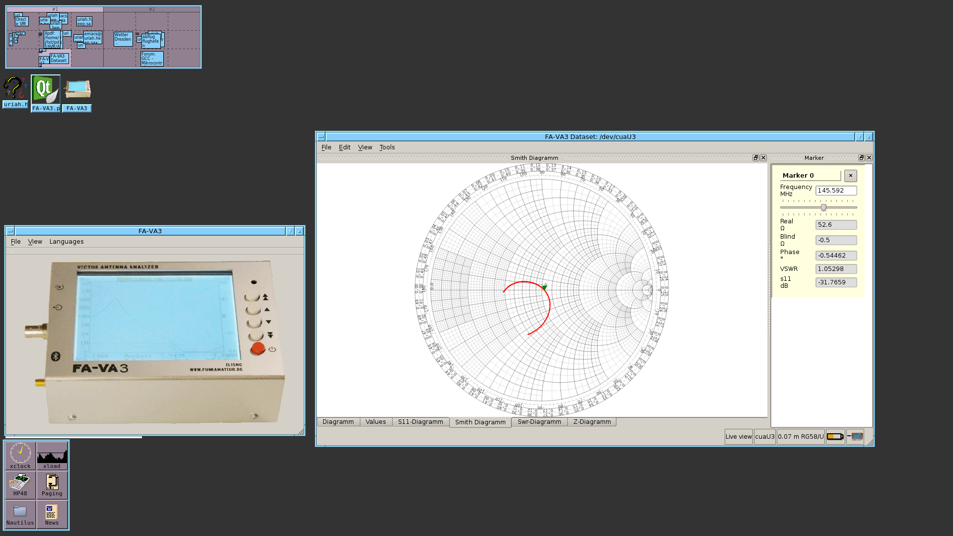

Jörg Wunsch schrieb: > Ich habe hier aber einen angefangenen Opensource-Rewrite einer > Steuersoftware (auf Qt basierend) Hier mal ein Screenshot und die generierte .s1p-Datei. Fabian Ostner (hier aus dem Forum) hatte mir vor einem reichlichen Jahr massiv bei den Qt-Details geholfen.
Jörg Wunsch schrieb: > Screenshot 1,67MB. Ohne Worte.
Micha H. schrieb: > 1,67MB. Naja, ein Vollbild halt. Wenn ich das runterskaliere, bleibt doch bloß Matsch übrig. OK, ich hätte vielleicht das Hintergrundbild vorher durch einen einfarbigen Hintergrund ersetzen können … das dürfte das Kraut so fett gemacht haben.
Jörg Wunsch schrieb: >> 1,67MB. > > Naja, ein Vollbild halt. Hab's nochmal mit grauem Hintergrund gemacht. Gefällt es dir jetzt besser? ;-)
Ja, so finde ich das besser und hab's mir auch angesehen. Vorher habe ich das Laden abgebrochen, es hat halt nicht jeder VDSL.
Micha H. schrieb: > Vorher habe ich das Laden abgebrochen, es hat halt nicht jeder VDSL. Ja, ich hatte das mit dem Hintergrundfoto vorher nicht bedacht. War dann selbst ein wenig verwundert ob der Größe.

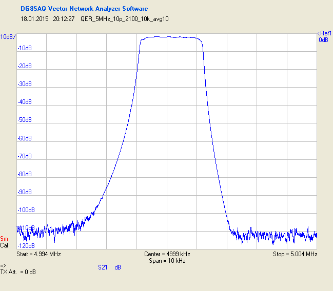

> dann N2PK Vna, Dynamikbereich über 100 dB, das schafft der VNA3 nicht
mir reicht das hier auch - siehe Screenshot. Der Trick heißt averaging,
kostet aber Zeit.
Klar, wenn man den N2PK aufbauen kann, hat der nochmal >10db mehr
Dynamik. Die Frage ist dann eher, ob man eine solche Isolation bei
seinen DUTs überhaupt erreicht.
73, Horst
