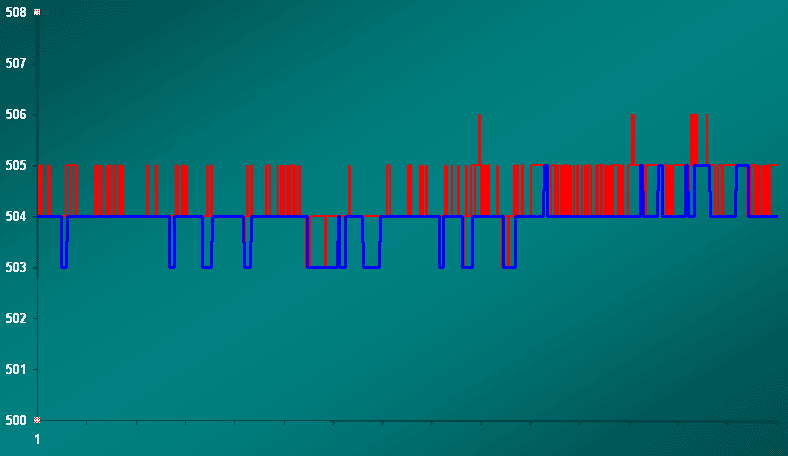

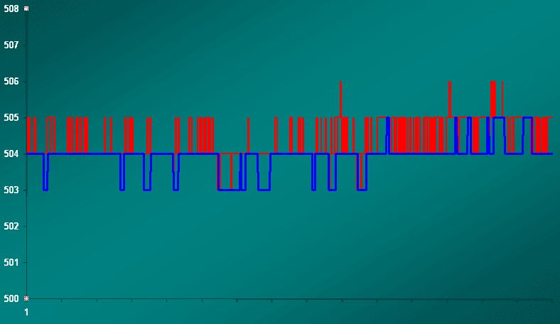

mir ist durch Zufall aufgefallen, dass beim Filtern (Summe durch
Anzahl=Gleitender Durchschnitt) des AD-Wandlers immer nur die jeneigen
Werte gefiltert werden, welche über dem Duchschnitt liegen. Siehe
Anhang. Die Erklärung hierfür ist, dass beim Teilen der Summe manchmal
kommastelen entstehen. Wenn eine Kommasstelle auftaucht, dann wird
dieser gekürzt. (Na ja, gekürzt wird er nicht wirklich ,denn es gibt
diese Kommastelle in Wirklichkeit garnicht. Wenn z.B. 3/2=1 , oder binär
das Selbe nochmal 11>>1 = 1).
Bsp. Wenn ich einen super Sensor am AD-Wandler habe, welcher 999 mal den
korrekten Wert 10 liefert, und der 1000-ste Wert wird aber 9, dann war
die ganze Filterung(1000x Aufsummierung und Division) umsonst, denn das
Eregebniss ist 9 (,999). Das geht doch nicht!!!!
Wäre die 9 eine Zahl über dem Durchschnitt, ich habs mir mal für den
Beispiel ausgerechnet, zwischen 10 und 1009 so würden diese "im Filter"
verschwinden.
Z.B. mit der 1000-sten Zahl als 15 --> 10005/1000=10 (,005) der Wert ist
OK.
Ich hoffe, dass ich habe mein Problem deutlich beschrieben habe. Nun ist
meine Frage, wie ich das erreichen kann, dass der Filter auch Werte
unter dem Durchschnitt filtert, ohne float verwenden zu müssen.
Danke
Zoltan

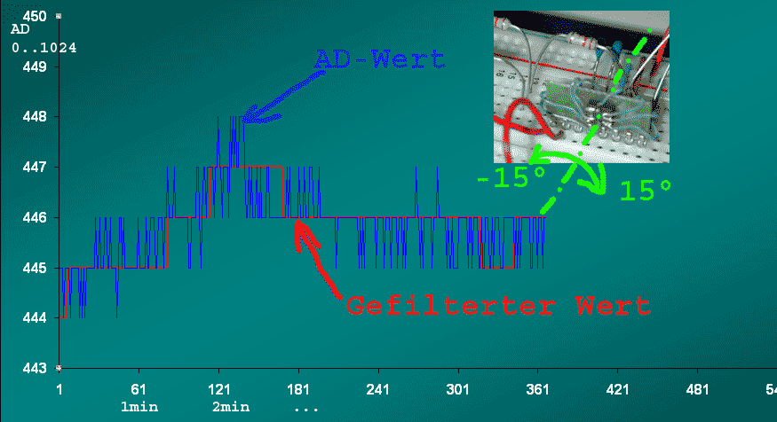

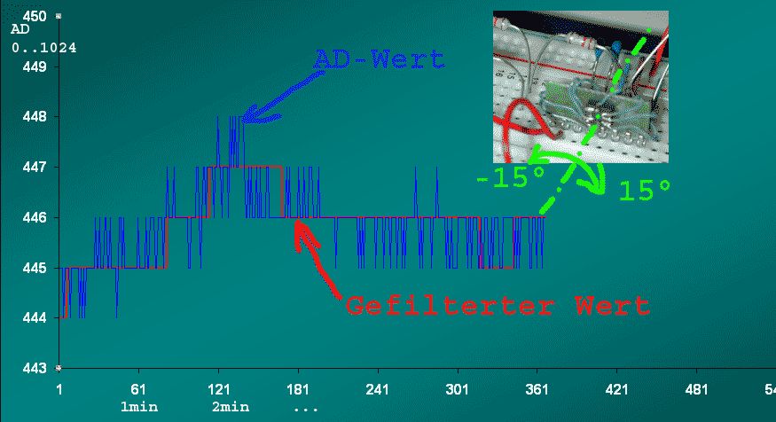

das mit dem 999 war nur ein Beispiel. In Wirklichkeit sieht das ganze so
aus (Anhang). Das Signal ist von einem ADXL202 Beschläunigungssensor,
den ich zur Neigungsmessung benutzen will. Auf dem Bild bedeutet ein
Sprung einen Winkel von 0.03°! Blau ist der unsaubere Eingang vom
AD-Wandler und rot ist der gefliterte. Durch die Filterung wird das
Signal etwas träge, ob das stört muss die Anwendung zeigen(Modell
Uboot).
