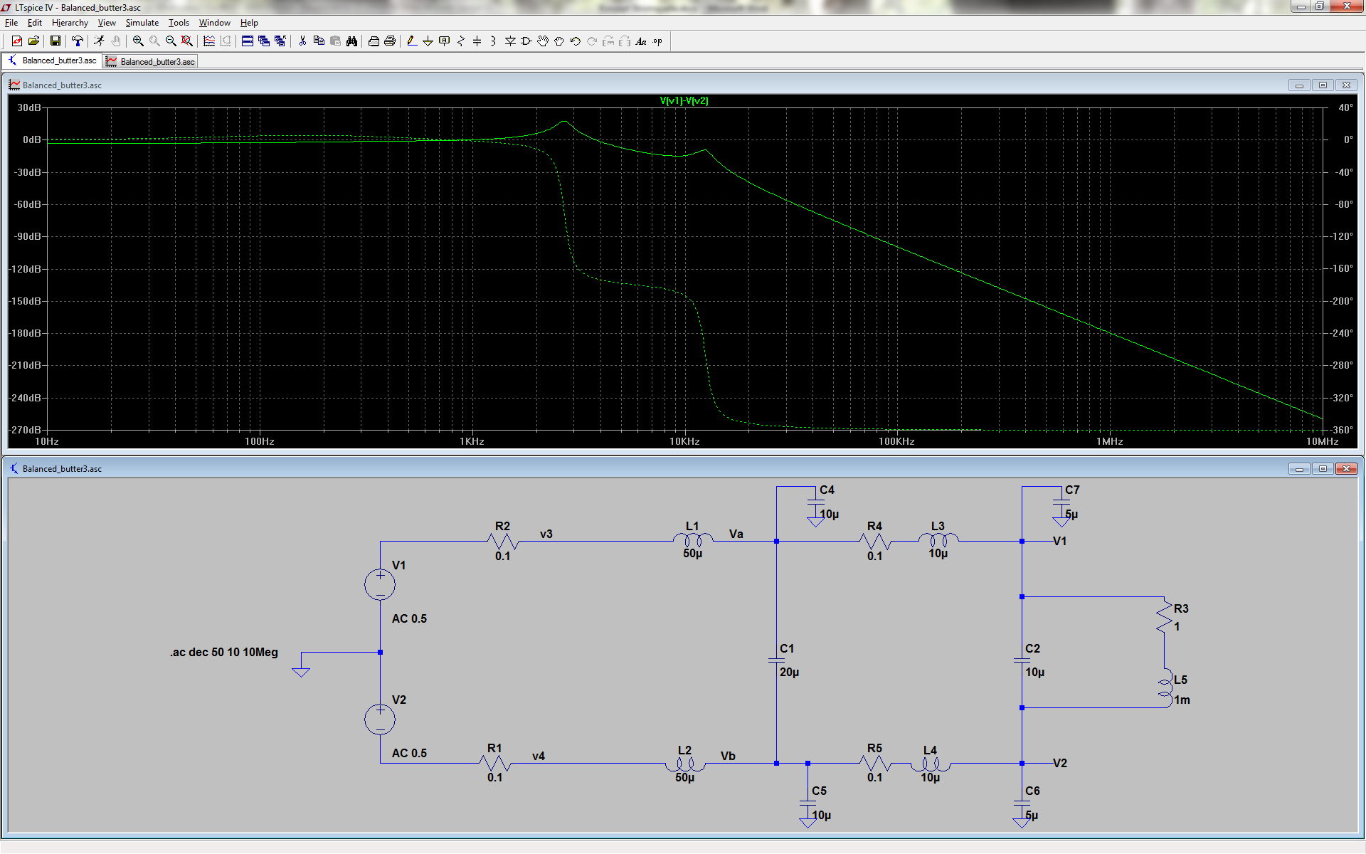

Hallo zusammen
Ich möchte durch eine Spule einen sauber geregelten Strom fliessen
lassen. Dafür habe ich mir folgendes Setup überlegt und auch erfolgreich
getestet:
Ein analoger PI-Regler gibt einem Rechteckgenerator mit 100kHz einen
Sollwert vor, welcher dann auf eine H-Brücke mit FETs geht. Nach der
H-Brücke wird ein analoges Filter nachgeschaltet, welches dann die
Schalt-Einflüsse sauber wegfiltert.
Nun habe ich das Problem, dass sich in meinem Ausgangsfilter erhebliche
Resonanzen durch eine angeschlossene Spule ergeben. Der Grund dafür ist
mir natürlich auch vollkommen klar :-(
Hat jemand eine kreative Idee, wie ich ein Ausgangsfilter mit einer
hohen Güte (kleine ohmische Verluste im Signal-Hauptpfad) machen kann,
das jedoch keine oder kleine Resonanzen erzeugt? Ich möchte
unterschiedlich grosse Spulen, mit teils kleinem Innenwiderstand und bis
zu 1mH an das ganze anschliessen...
