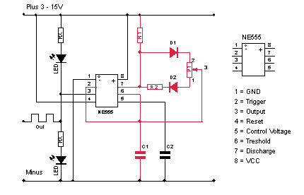

Mein Ziel ist es 2 Leds im Wechsel blinken zu lassen, aber mit weichen
Übergängen. Dazu hab ich einen NE556 ausgepackt und mit der folgenden
Schaltung aufgebaut:
http://www.atx-netzteil.de/pwm_mit_ne555.htm
Nur bin ich mit dem NE555/556 nicht ganz vertraut und kann mir die
Konstellation zwischen Trigger, Treshold und Discharge nicht erklären.
Der aus der Luft gegriffene Ansatz war eine Blinkerschaltung mit der
oben erwähnten zu kombinieren um den Duty-Cycle so zu steuern, dass die
Leds mit weichen Übergängen blinken.

Das geht so auch nicht. Denn der Output Pin eines 555 ist im Prinzip ein
digitaler Ausgang. Sieh dir mal die Innenbeschaltung eines 555 an. Da
hängt ein Flip-Flop. Das kann an seinem Ausgang entweder 0 oder 1 sein.
-> An der Einangsbeschaltung oder an der Vergleichsspannung brauchst du
nicht drehen. Das verändert die Charakteristik des digital Ausgangs ja
nicht.
http://www.elektronik-kompendium.de/sites/bau/0206115.htm
Was du machen kannst, ist zb mit einem RC-Glied die Spannung nicht
aprupt von 0 auf 5V umschalten zu lassen, sondern dieses Umschalten zu
verschleifen.
>verschleifen.
Um mit diesem langsam auf und abschwellenden Signal dann den zweiten 555
im 556 anzusteuern und den PWM Tastgrad laufend zu verändern. (z.b. als
delta-sigma Modulator). Damit würde man nicht mehr den Großteil der
Leistung im RC-Glied verballern.
Gibt es schöne Schaltungen zu, wenn man z.B. mal nach Klasse-D
Verstärkern mit dem 555 googlelt.
Wenn jedoch wirklich nur 2 0815 LED's blinken sollen, nimm einen AMV aus
zwei Transistoren. Alles andere ist overkill
