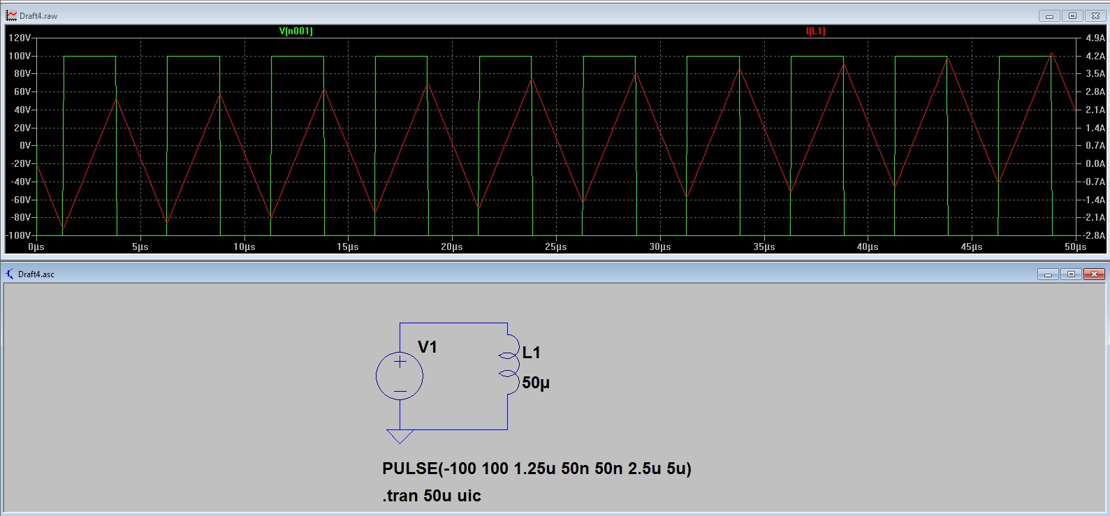

In meiner Simulation habe ich eine Induktivität an eine Spannungsquelle
angeschlossen. Diese gibt ein Rechtecksignal mit +100V, -100V und einer
Frequenz von 200kHz aus.
Als Ergebnis erwarte ich einen Strom, der in seiner Amplitude abhängig
vom Reihenwiderstand (externer Widerstand oder Standard 1mOhm der Spule)
ist, aber immer vom positiven ins negative wechselt.

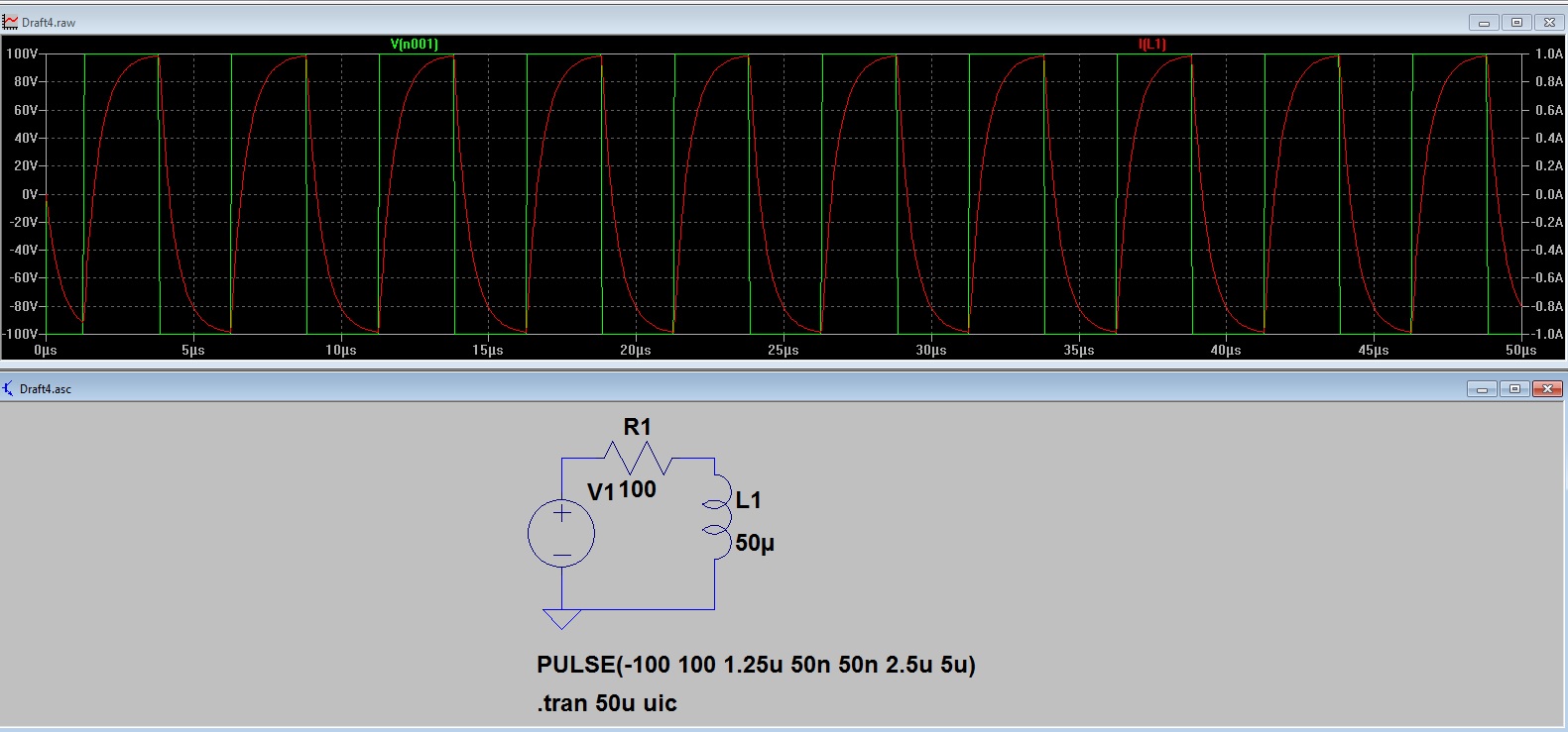

Mit einem 100 Ohm Reihenwiderstand funktioniert alles bestens (siehe
Bild "mit Widerstand").
Ohne diesen (nur 1mOhm der Spule) liefert Spice ein komisches Ergebnis
(siehe Bild "ohne Widerstand").

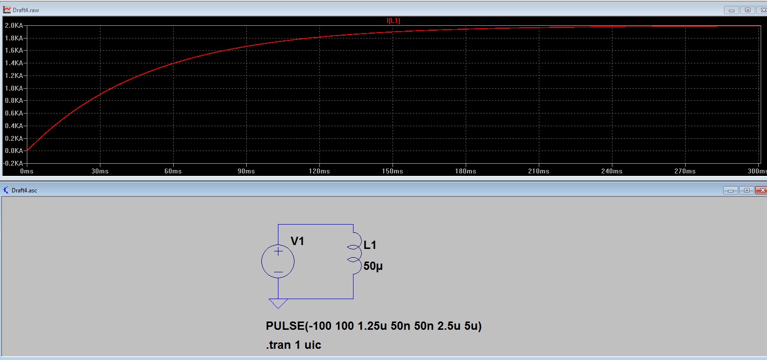

.uic und Simulation bis 5 Tau bringt nichts (siehe Bild "ohne Widerstand
300ms")
Woran liegt das, dass Spice den vorzeichenwechselnden Strom nicht
einfach hochskaliert?

Deine Pulsquelle muss exakt 50% Tastverhältnis haben, damit du keinen
schleichenden Anstieg bekommst. Wenn nicht dann hast du einen mittleren
Gleichwert der den Spulenstrom in ungahnte Höhen treibt. Das wäre auch
bei einer realen Spule so.
Richtige Pulsquelle mit 50% Tastverhältnis siehe unten.
PULSE(-100 100 1.225u  50n 50n 2.45u 5u)
