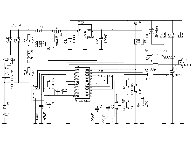

Hallo
Ich steuere über einen Tiny26 per PWM einen Mosfet(LL-TYP)an, das
funktioniert soweit auch recht gut aber wenn ich von Null auf die
untere Dimmstufe (25%) schalte leuchtet die Kurzschluß LED an meinen
Netzteil kurz auf, beim weiterschalten auf die jeweils nächst höhere
Dimmstufe nicht.
Ich befürchte nun das wenn ich einen Akku benutze, der ja viel höhere
Strome liefern kann, mir womöglich der Mosfet platzt. Das hatte ich
schon mal.
Kann mir jemand einen Tip geben woran das liegen kann, bzw was ich da
gegen tun kann ?
Alber

... offensichtlich eine Glühlampe (Dimmung).
Um hohe Einschaltströme zu vermeiden, muß man die PWM-Stufen über
'Rampen' anfahren, das heißt, von 0 -> 25 in z.B. 1% Schritten im
Abstand von einigen Millisekunden. Hierfür kann man den PWM-Timer
einspannen: bei jedem Überlauf 1% mehr, oder bei jedem 5. Überlauf,
oder wie auch immer.

Hallo
Ich habe mal die Schaltung drangehängt.Belastet soll die Schaltung mal
mit 100 Watt werden, zur Zeit sind es aber nur 20 Watt da mein Netzteil
nicht mehr hergibt.
Das Netzteil kann 3 Ampere Liefer und die Begrenzung ist voll
aufgedreht.
Ich hatte mal einen Kurzen versuch gestartet die Lampe (allerding per
For next schleife) Hochzudimmen, hatte nix gebracht, werde in der
Richtung aber mal weiterprobieren.
Alber

"Ich hatte mal einen Kurzen versuch gestartet die Lampe (allerding per
Richtung aber mal weiterprobieren."
Dann regelst Du wahrscheinlich immer noch zu schnell. Der
Kaltwiderstand von Glühlampem ist etwa 7-10 mal kleiner als der beim
Betrieb.
