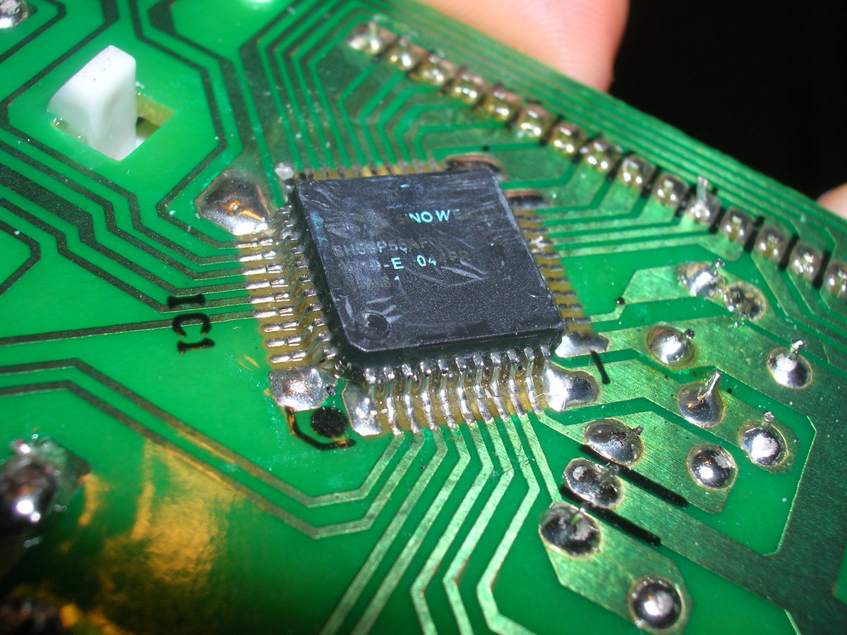

Guten Abend zusammen,
kann jemand evtl. aus den Bruchstücken die auf diesem Gehäuse noch zu
erkennen sind sagen was das für ein IC ist.
Hintergrund:
Platine stammt aus einem Silver Crest Brotbackautomaten. Das muss IMO
ein Mikrocontroller sein, weil ich keinen anderen IC auf den Platinen
des Automaten gefunden habe, der nach einem uC aussieht.
Danke!
von H.Joachim S. (crazyhorse)
Und du denkst der ist kaputt? Und könntest ihn ersetzen?
Na egal. Sieht aus wie bedruckt, ein Hauch Öl hilft da.

Mal versucht die Oberfläche etwas einzuölen? Da kann man es vielleicht
etwas besser lesen. Ich bezweifel aber, dass es die richtige Bezeichnung
des Bausteins ist. Das ist bei so großen Serien IMHO eher unüblich.
Grüße Oliver

Hallo Dennis,
riesigen Dank!! Wie hast du den so schnell gefunden, kanntest du den. So
würde ich auch geren suchen können. Ich habe nach sh6 und nach p55af
gegoogelt und bei datasheetcatalog nach die Bauteile durchgeguckt, die
diese Kombinationen enthalten, aber nicht fündig geworden.
von Dennis H. (c-logic) Benutzerseite
ich hab auch nur google genommen
https://www.google.de/search?q=sh+p55af&ie=utf-8&oe=utf-8&gws_rd=cr
und der erste Treffer hat schon Infos geliefert.
Es ist zwar ne OTP-Version, aber ich glaube nicht das der sich auslesen
läßt.
On-Time-Programmable.
Einmal programmierbar.
http://de.wikipedia.org/wiki/One_Time_Programmable
Im Gegensatz zu Mask-ROM, die bei der Herstellung schon mit aufgebracht
werden
oder FlashROM/(E)EPROM die man elektrisch oder mit UV löschen kann.

Da gibt es mehrere Ansätze.
Kann sein, daß es diesen einen auch als Flash-Version gibt
Eventuell gibt es einen Emulator dieses µC.
Dann wird der Controller in seiner Funktion extern nachgebildet und per
Flashbandkabel an das Board angeschlossen.
Möglich ist auch eine Simulation mit einer Simulationssoftware. Das gibt
es dann in unterschiedlichsten Ausführungen.
