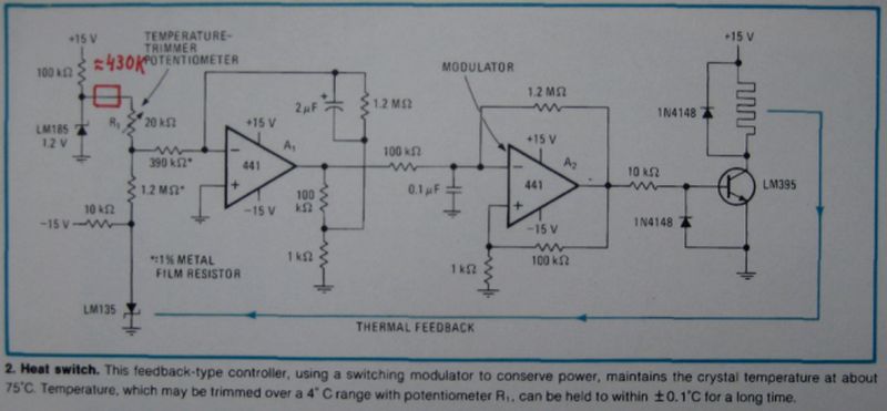

OCXO Heizer Problem
OP #4014195
Hallo Forum
um einen Quarz auf Temperatur zu bringen, habe ich den Heizer
nachgebaut.
Electronics / November 17.1981
Für die OPs wurden TL071 eingesetzt. Die Referenzspannung ist eine
LM385-1,2 statt LM185.
Leider funktioniert die Schaltung mit den im Plan angegebenen Werten
nicht.
Was kann man als Eratz für LF441 verwenden( TL071 ?)?
Wenn die positive Referenzspannung vor dem 20 K Trimmer jedoch auf 50 mV
herunter geteilt wird ergibt sich ein Temperaturbereich von 66 Grad
bis... Die 75 Grad sind mit dem 20K Trimmer dann einstellbar.
Funktioniert wie vorgegeben.
Kann mir jemand erklären, wie sich die Ströme am Summenpunkt ( 20 K  ->
390 K  -> 1200 K ) berechnen lassen?
Bedanke mich recht herzlich für eure Hilfe.

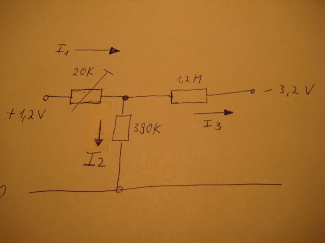

OP #4014622
Guten Morgen
habe hier noch mal den Spannungsteiler aufgezeichnet so wie ich das von
"Irep"  verstanden habe.
Der Hauptstrom fließt wohl von Plus 1,2 V nach Minus 3,2 V.
Es wird doch wohl auch von Null über den 390 k ein Strom  nach Minus
fließen.
Wie lässt sich das berechnen?
Danke
Wolfgang

OP #4016130
Hallo Zusammen,
vielen Dank für die zahlreichen Kommentare. Wenn auch der Rechengang für
die Ströme nicht aufgezeigt werden konnte.
In der Zwischenzeit habe ich herausgefunden, dass zwischen der LM185-1,2
und dem 20 K Poti ein Widerstand fehlt. Dieser ist aktuell bei 440 K und
die Schaltung funktioniert.
Also kann man sich den Spannungsteiler aus meiner ersten Post sparen.
( 1 Widerstand weniger )  Vermutlich ist beim Reinezeichnen oder beim
Druck der Fehler entstanden.
Hiermit kann der Beitrag geschlossen werden.
Nochmals allen herzlichen Dank.
Wolfgang
Gast #4016403
Zu deinem Bild IMG_6387r.jpg :
Den 390kOhm Widerstand denkst du dir erst mal weg,
dann hast du einen Spannungsteiler "20kOhm 1200kOhm".
An diesem liegt eine Spannung von 3.2V +  1.2V = 4.4V
Über den 20kOhm Widerstand liegt nun eine Spannung von 0.721V.
Vom Knotenpunkt nach Masse haben wir nun eine Spannung
von 1.2V - 0.721V = 0.479V.
Der Innenwiderstand des Spannungsteilers entspricht der
Parallelschaltung dieser beiden Widerstände.
Also 20kOhm parallel zu 1200kOhm = 19.672kOhm.
Nun schließen wir den 390kOhm Widerstand vom Knoten
nach Masse an. Durch diesen fließt jetzt ein Strom
von 0.479V / (390kOhm + 19.672kOhm) = 1.1692µA
Die Spannung vom Knoten nach Masse ist nun
390kOhm * 1.1692µA  = 0.456V
