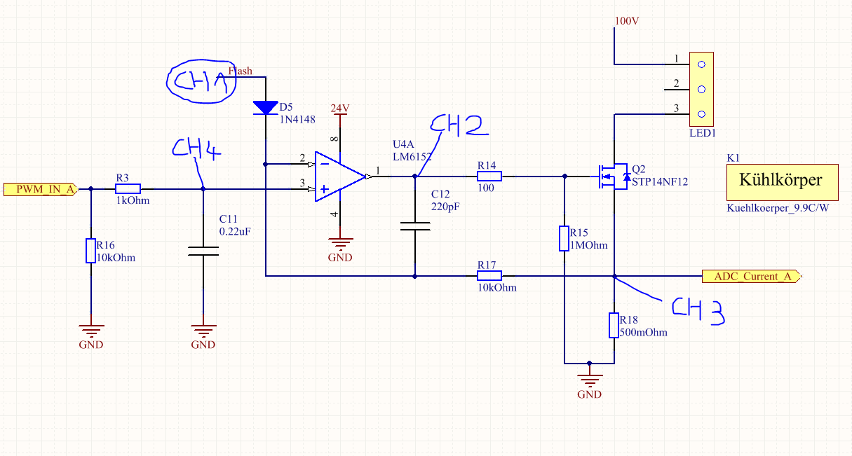

im Anhang ist der Schaltplan meiner Schaltung. Es handelt sich dabei um
eine Konstantstromquelle die über eine Diode im Blitzbetrieb
funktionieren soll.
Zunächst hatte ich einen LM358 eingebaut - hier funktionierte alles
perfekt - bis auf die langsamen Schaltgeschwindigkeiten.
Daher wollte ich nun den LM358 gegen einen LM6152 tauschen.
Aber das ganze stellt sich nicht also so einfach heraus.

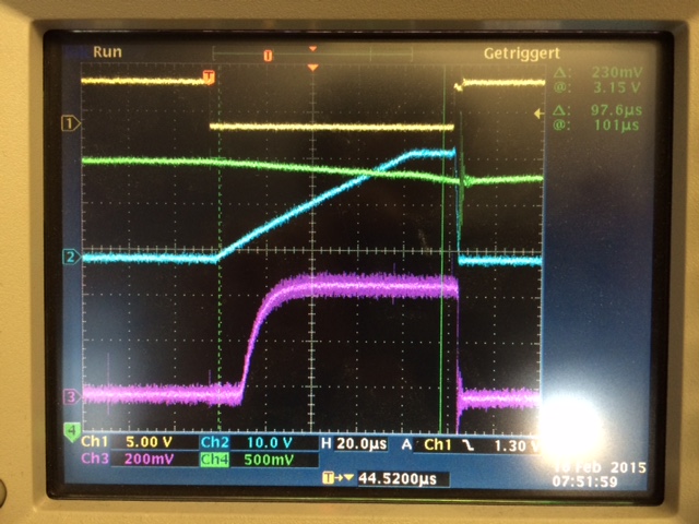

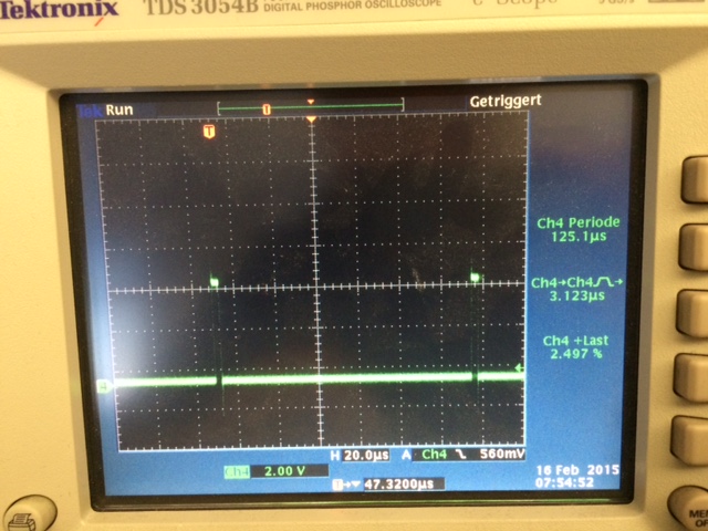

Anbei ein Bild vom Schaltvorgang und eines der PWM für den RC-Tiefpass.
Soweit das Problem eingegrenzt werden konnte lädt sich C11 über die 5V
der Flash Leitung oder über den OP auf?
Beim Blitzvorgang selbst entlädt sich die Spannung an C11 wieder auf die
Spannung die durch das PWM Signal eingestellt wird (relativ hohe
Zeitkonstante - auf diesem Oszi Bild nicht erkennbar)
Veränderungen die bereits getestet wurden:
R3 verändern: je kleiner R3 desto geringer die Spannung auf die sich der
C11 auflädt(durch die Flash Leitung/OP)
C11 verändern - Entladungszeit wird verändert
C11 kann aber nicht beliebig verkleinert werden, da sonst der RC-TP
nicht mehr funktioniert
R14 verkleinern - OP schwingt
Im Dauerbetrieb funktiniert auch mit dem LM6152 alles bestens.
Jemand eine Idee?
Viele Grüße

Deine PWM-Quelle hat die selbe Masse wie die OPV-Schaltung, oder?
Wenn dann nicht in der Schaltung versehentlich was gebrückt ist, kann
der Strom ja nur noch durch den OPV-Eingang fließen. Kannst ja mal einen
Widerstand zwischen dem Messpunkt CH4 und dem OPV-Eingang hängen und
schauen, was an Spannung darüber abfällt. Die Anstiegsgeschwindigkeit
der Spannung an 220nF sollte ca. einem Strom von einigen hundert µA
entsprechen.
Vielleicht hat es was mit folgendem Feature zu tun: "Unlike most bipolar
op amps, the unique phase reversal prevention/speed-up circuit in the
input stage, causes the slew rate to be very much a function of the
input pulse amplitude. This results in a 10 to 1 increase in slew rate
when the differential input signal increases."
Wenn die Slewrate durch größere Differenzspannung am Eingang
beschleunigt wird, dann könnte ich mir vorstellen, dass bei größeren
Differenzspannungen auch der Eingangsstrom deutlich ansteigt. Details
zum Aufbau dieser "unique" Schaltung verrät das Datenblatt leider nicht,
und Diagramme, die den Eingangsstrom als Funktion der Differenzspannung
zeigen, finde auch keine. Der Eingangsstrom ist immer nur als Funktion
der CM-Spannung gezeigt und auch der Eingangswiderstand ist nur als
CM-Widerstand angegeben nicht als diff-Widerstand.

Selbst ohne solche Spzialschaltungen OP-Intern sind die
Eingangswiderstände für Differenz-Spannungen oft deutlich kleiner, als
die CM-Werte. Manche OPs haben sogar antiparallele Dioden zwischen den
Eingängen, als Schutz vor zu großer Differnz-Spannung. Die Ansteuerung
vom 'Flash' Eingang ist halt schon mit der Brechstange. Meine Idee wäre
ein OP mit FET-Eingängen.
Mit freundlichen Grüßen - Martin
