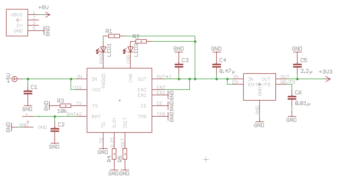

ich bin in Sachen Elektronik Anfänger und möchte eine Schaltung bauen,
die 3.3V aus einem LiPo Akku bzw USB liefert und gleichzeitig auch den
Akku über USB laden kann. Hierfür wollte ich BQ24230
(http://www.ti.com/lit/ds/symlink/bq24230.pdf) und TPS735
(http://www.ti.com/lit/ds/symlink/tps735.pdf) von TI verwenden. Mit
egale habe ich einen Schaltplan erstellt und angehängt.
Habe jetzt noch ein paar (Anfänger-) Fragen:
1.) Der Eingangsstrom wird beim BQ24230 über die Pins EN1, EN2 und einen
Widerstand zw. ILIM und GND begrenzt (siehe S.5 im Datenblatt). Für
500mA also EN1=High und EN2=Low. Wird ILIM dann nicht angeschlossen?
2.) Im Datenblatt werden z.B. für C1 1-10µF empfolen, ist es dann egal
welchen Wert ich aus diesem Bereich nehme?
3.) Die Widerstände für die LED sind mit 1k angegeben, die Werte müssen
aber ganz normal nach den verwendeten LED berechnet werden, oder?
Danke und Gruß
Felix

Je nachdem, wie klein es werden soll, würde ich eine Kombination aus:
LiIon-Lader: LTC4054 oder TP4056 sowie
Step-Down: BL8530 o.ä. basteln.
Gleichzeitig Laden und Belasten würde ich den Aufbau nicht, könnte aber
auch klappen. Dazu reicht wohl im Wesentlichen ein P-FET und Widerstand,
um die Spannungsquelle USB/LiPo für den Step-Down (automatisch)
umzuschalten.

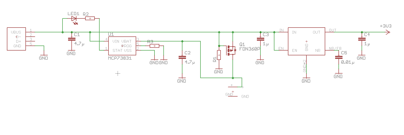

So, melde mich nach langer Zeit nochmal zurück zu dem Thema:D
Lader und Power Management in einem hatte ich nur im QFN oder DFN
Package gefunden...
Wichtig ist aber, dass der Akku die ganze Zeit angeschlossen bleiben
kann und dann bei Bedarf über USB geladen wird bzw. die Schaltung dann
auch über USB mit Strom versorgt werden kann.
Habe jetzt nochmal was neues "gebastelt". Funktioniert das so dann wie
gewünscht?
Hätte es Vorteile zB einen LTC4412 zu benutzen?
