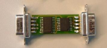

Naja, ich möchte auf möglichst einfachem Weg eine Verbindung zwischen
PC(RS232) und dem LIN-Bus herstellen. Selber bauen möchte ich so wenig
wie möglich...
Das zweite Bild in dem pdf-File zeigt ja eine sehr simpel aufgebaute
Platine mit 2 Chips und 2 RS232 Anschlüssen. Das Ding hätt ich gern :)

von Markus S. (schmidle)
Hallo Andreas,
"Das zweite Bild in dem pdf-File zeigt ja eine sehr simpel aufgebaute
Platine mit 2 Chips und 2 RS232 Anschlüssen."
Bei dieser Platine handelt es sich um eine Schaltung, die einfach nur
die Signale von RS232 auf LIN-Pegel umsetzt. Die zweite SUBD9 Buchse
ist daher kein RS232 mehr sondern LIN.

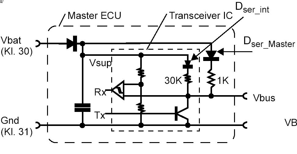

"Bleibt nur die Frage, wie das dann mit den Endwiderständen
auszusehen
hat?! An jedem "Ende" einen Widerstand?"
Einen zusätzlichen Widerstand (1k-Pullup nach Vbat) braucht man nur am
Masterknoten. Die 30k-Pullups für jeden Slaveknoten sollten in den LIN
Transceiver integriert sein (Wenigstens beim ATA6661 von Atmel ist das
so; andere Transceiver kenne ich nicht so gut).
Hallo Andreas,
lade dir einfach unter http://www.lin-subbus.org/ die offizielle LIN
Spezifikation (kostenlos) runter. Da ist ein Bildchen drin, wie man
typischerweise einen Knoten physikalisch an den Bus dranhängt.
(Ich habe das Bildchen zwar auch auf meinem Rechner, weiß aber nicht ob
ich das hier einfach so reinstellen darf).
Schmidle

von Andreas S. (mephistho)
Hm, auf dem Bild sieht man, dass beim Master noch son Widerstand dabei
sein muss.
Was ist dann bitte das, was auf dem Bild in meinem Anhang zu sehen ist?
Das sieht mir doch stark nach nem Adapter zum Anschluss des LIN-Bus an
die RS232-Schnittstelle des Computers aus, der mit nur 2 Chips
realisiert ist, wovon einer ein LIN-Transceiver ist. Da seh ich nix von
nem Widerstand?!
Die Tabelle zu dem Adapter sieht so aus:
SMD                                     |
Anschluss RS232-Seitig   |  DB9 female  |
Anschluss LIN            |  DB9 male    |
Platine LxBxH in mm      |  ca. 37x5x10 |
Gehäuse                  |  COM 42      |
LIN-Transceiver          |  E910.18     |
Das stammt aus dem pdf-Dokument "info_easystarter.pdf", downzuloaden
unter http://www.hto.fh-deggendorf.de/komm/ -> Download.
Hallo Andreas,
"Ich hab nämlich auch noch keine klare Vorstellung davon, wie ich
dann
genau Daten an die RS232-Schnittstelle schicke, so dass der LIN-Bus da
auch was mit anfangen kann."
Auf der von dir geposteten Homepage gibt es doch auch ein Programm
LinMon mit dem man die Daten LIN-konform erzeugen kann.
"Was ist dann bitte das, was auf dem Bild in meinem Anhang zu sehen
ist?
nem Widerstand?!"
Nur weil du da keinen Widerstand siehst muß das nicht heißen, daß da
auch tatsächlich keiner da ist. Vielleicht ist er ja z. B. auf der
Unterseite der Platine. Hast du keinen Schaltplan zu dem Board?
