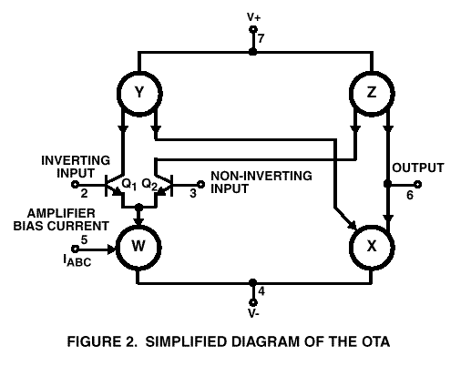

Ich habe das Bedürfnis, in groben Zügen zu verstehen wie eine
Differential-Input Stage funktioniert. Ich habe verstanden, dass hier
zwei komplementäre Differenzverstärkerstufen jeweils zwei Ausgangsströme
Id1 und Id2 liefern, die in einer "Additionsstufe" zusammengeführt
werden.
Beim OTA ist mir das Prinzip klar: Hier wird mit Stromspiegeln am
Ausgang die Differenz Id1-Id2 erzwungen (Bild1).

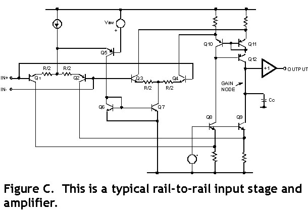

Wie funktioniert diese Addition aber bei vier Strömen (Bild2)? Ich werde
aus diesem nicht wirklich schlau und finde es nirgends erklärt...
Kann mir jemand auf die Sprünge helfen?
Vielen Dank
Michael

Bei den Differenzstufen wird dafür gesorgt, dass die Summe der beiden
Ströme konstant ist.
Q8,Q9 sind eine invertierte Kaskodenschaltung zum Differenzverstärker
mit Q1,Q2. Q10,Q11,Q12 wirken einerseits als Stromspiegel für die Ströme
aus Q8 und Q9 und andererseits als Basisschaltung für die Ströme von Q3
und Q4 - bilden also auch das eine invertierte Kaskodenschaltung.
Es kommen da halt die 4 Teilströme zusammen, 2 mal positiv und 2 mal
negativ.
