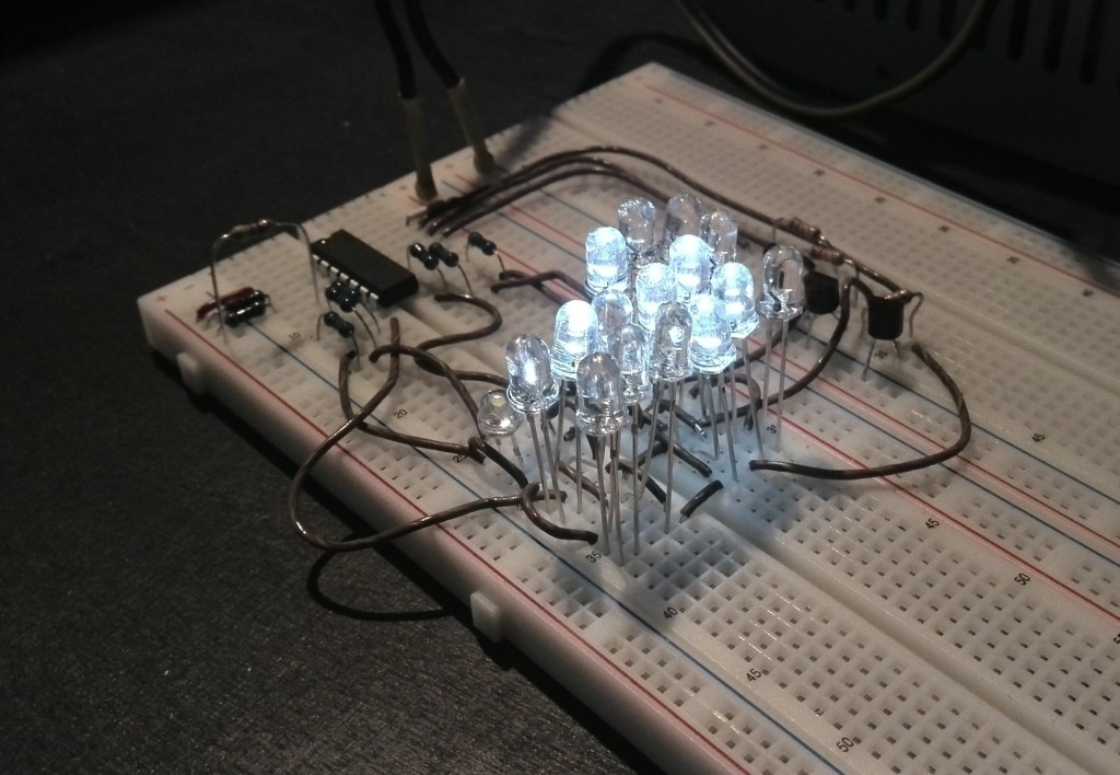

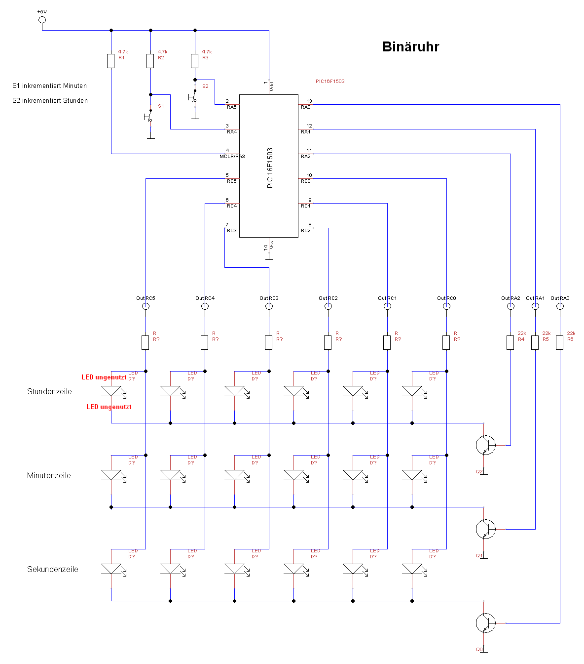

Tach, Ich habs nun auch endlich mal geschafft mich in die Materie µC
einzuarbeiten.
Hier wird ein PIC 16F1503 (14Pin) verwendet. Leds sind gemuxt.
Dachte ich fange mal mit einer Binäruhr in Assembler an.
Bin mit dem Verlauf des Projekts auch sehr zufrieden, nur schaffe ich es
einfach nicht eine ausreichende Genauigkeit mit dem internen Takt
(16MHz) zu erreichen.
Mir scheint es als ob der Takt extrem schwanken würde. (Temperatur??,
Strom??, Spannung??)
Manchmal geht die Uhr 1s/h zu schnell mal 1s/h zu langsam, ohne dass ich
Hard- oder Software verändere.
Das "Uhrwerk" funktioniert mit Delayschleifen, ohne Timerinterrupt.
Als Interrupt sind lediglich die Taster zum Uhrstellen programmiert.
Alles läuft prima nur krieg ich keine Genauigkeit hin.
Das ist ärgerlich weil ich gerade kurz davor war alles in ein schönes
Gehäuse für Wandmontage zu bauen (Bilder folgen).
Bringt es was wenn ich die Leds alle über Transistoren schalte um den
Sourcing Strom des µC zu verringern? (Der max. Strom wird im Moment
nicht erreicht.)
Oder hab ich einfach Pech gehabt und muss einen externen Schwinger
verwenden?

Rainer Zufall schrieb:
> nur schaffe ich es
Mit dem internen Takt schafft man nie eine ausreichende Genauigkeit. Ein
Quarz ist hier unbedingt notwendig.
So ist der interne Oszillator nun mal, für eine Uhr brauchst du einen
Quarz
Sind die Delays auf den Taktzyklus genau angepasst, das weiterzählen der
Zeit usw. braucht auch seine Zeit, mit einer Delayschleife von genau 1s
wird deine Uhr zu langsam gehen.
Ich würde es mit einem 32768Hz Uhrenquarz und per Timerinterrupt machen.
> nicht erreicht.)
Nein
> verwenden?
Pech würde ich das nicht nennen...
> Die neuen PICs sind auch noch nicht
> so gut dokumentiert.
Ich finde das Datenblatt des PIC16F1503 ist nicht schlechter als z.B.
das eines 16F877A.

Gast #4018333
was falsch ist am Konzept:
1. Ein interner Oszillator ist um Grössenordnungen zu ungenau für eine
Uhr*, selbst einen Quarz muss man noch abgleichen, wenn man die
Genauigkeit einer handelsüblichen Quarzuhr erreichen will. Für so einen
Abgleich braucht man natürlich eine entsprechend genaue Referenz oder
viel Zeit. Aber Quarz ist das mindeste.
* So etwa wie eine Sanduhr. Als Eieruhr ginge es.
2. Zeit muss gemessen werden mit einem Interrupt nach immer genau
gleicher Timerkonstante, z.B. immer genau 10 ms.
3. Ein Uhr die ohne Strom alles vergisst ist weitgehend nutzlos. Daher
muss der Controller mit Batterie weiterlaufen oder man nimmt gleich
einen externen RTC-Chip mit Batterieversorgung.

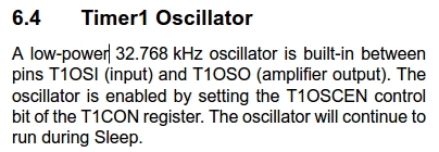

Gast #4018453
> Werde dann wohl den größeren Bruder 16f1508
Nimm doch den Pic16f883
Reichelt hat den fuer 2€
Sein Timer 1 ist speziell fuer nen normalen Uhrenquarz (32.768
kHz)ausgelegt - da kannste dann deinen Sekundentakt problemlos erzeugen
http://www.reichelt.de/PIC-16F883-I-SP/3/index.html?&ACTION=3&LA=446&ARTICLE=89327&artnr=PIC+16F883-I%2FSP&SEARCH=16f883

Kann ich nicht ganz nachvollziehen.Der PIC16(L)F1508/9 und PIC16F883
sind nicht so verschieden.Der PIC1508 ist ein enhanced Typ - hat ein
paar Befehle mehr,aber keine die Dich verwirren sollten.Wenn Du den
PIC16(L)F1508/9 programmieren kannst,dann den PIC16F883 allemal.
Fuer einen Taktgeber ist der Uhrenquarz ideal - nicht umsonst hat er die
32.768 kHz und nicht umsonst hat Microchip dem Timer 1 noch diese
Oszillatorfunktion spendiert.Da gibt es kein "Gepfusche" mit NOPs und
Verzoegerungschleifen.
Die 32.768 kHz Hardwarefunktion ist jederzeit der Softwareloesung
vorzuziehen.
