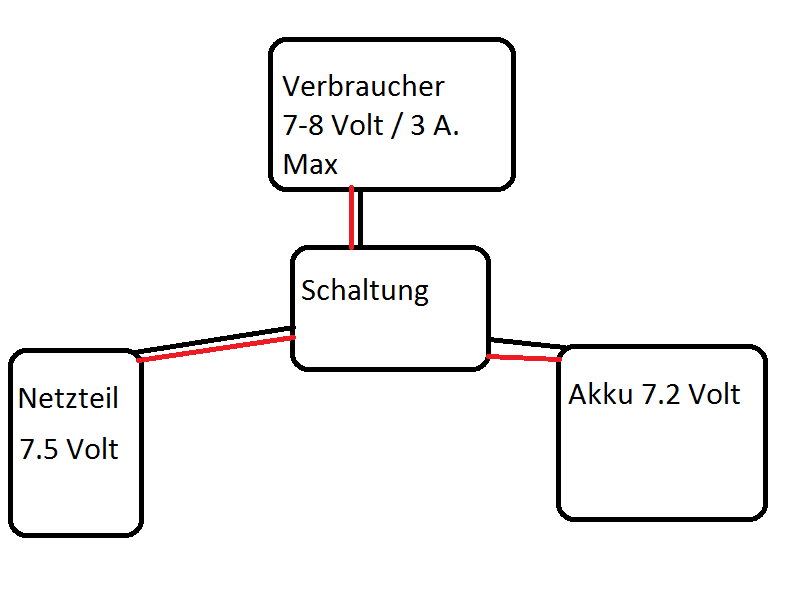

Ich habe folgendes Problem.
Ich habe einen Verbraucher der bei 7-8 Volt ca. 2.5 Ampere (Maximal 3)
zieht.
Der Verbraucher soll nun per Akku oder Netzteil betrieben werden.Wenn
also der Akku leer wird sollte man das Netzteil anstecken können und der
Verbraucher dann automatisch über das Netzteil versorgt werden. Genauso
sollte man dann den Akku wieder anstecken können und das Netzteil danach
vom Verbraucher Trennen. Der Verbraucher sollte dabei immer mit Strom
versorgt werden.
Der Akku ist ein Li-ion falls das wichtig wäre.
Danke für eure Hilfe :)
Gast #4019104
Was spricht gegen die einfache Schaltung mit 2 Dioden.
Spannung des Netzteils höher als maximale Spannung der Batterie.
Verbraucher kommt mit den 0,7 Volt Spannungsabfall zurecht.
Gast #4019215
Die zwei Dioden funktionieren natülich, aber man verliert an einer Diode
0,7 V, bei Schottky-Dioden etwas weniger. Am durch den Power Path
Controller durchgesteuerten Transistor verliert man nur nur 20 mV, das
ist eben der Trick dabei. Damit kann man die Akkus wesentlich besser
nutzen.
