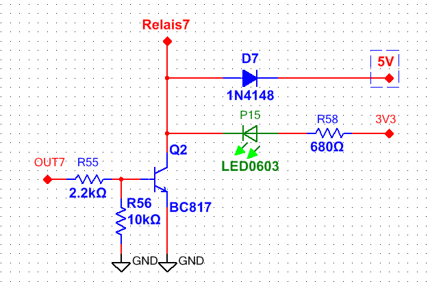

ich möchte eine Status LED zu meiner Relais Schaltung hinzufügen. Das
Relais ist an 5V angeschlossen, das andere Beinchen an Relais 7 (bspw.).
Die LED hat eine Sperrspannung von 5V. Darüber ist noch eine Diode um
den Rückflussstrom des Relais umzuleiten.
Wenn ich nun  mit meinem Controller das Relais einschalte, sollte die
LED leuchten, oder?
Wie kann ich das ganze denn Teilsparend (am besten ohne zusätzlichen
Transistor) mit einem, bspw., 27V Relais realisieren? Die 27V
übersteigen ja die Rückwärtsspannung der LED.
Grüße und Vielen Dank!
Hans

Hm, ja, dann müssen wohl doch noch Transistoren her.,,,
Die Relais (bzw. auch Magnetventile) ziehen knappe 700mA. Der ATMSAM3X8E
verträgt an den Pins leider nur einen Strom von 3mA.
Danke trotzdem!

es gibt ja LED mit sehr hoher Helligkeit. Da reicht auch ein mA oder
weniger als Statusanzeige.
In dem Fall kannst die LED auch in Reihe mit dem Basisvorwiderstand
setzen.
Allerdings geht das nicht gut mit LED die eine hohe Flußspannung haben,
wie z.B. die grünen LED um 530nm.
Alternativ kannst du die LED vom auch vom Controller-Port gegen Masse
schalten (natürlich auch mit Vorwiderstand).
Wenn man einen LED-Strom von 1mA oder weniger hat, kann man evtl. auch
die LED parallel zum Relais schalten. Die Verluste sin dann trotzdem
gering.
Gruß Uwi
> gering.
Sorry, aber 700mA Spulenstrom und dann um 10mA fuer die LED feilschen?
Mit Vorwiderstand parallelschalten und fertig.
wendelsberg
Gast #4019371
Die günstigste Lösung ist wohl die Wendelsbergische. Ich würde dann aber
ein Vorwiederstand mit 0,5 W empfehlen. Was auch geht. Nimm deine
Ausgangsschaltung und schalte eine gewöhnliche Siliziumdiode in Reihe zu
deiner LED und mach den Vorwiederstand entsprechend kleiner. Dann wird
es auf der Plaine nicht so warm :-).
LG Christof
Gast #4019381
Strommäßig wirds eh haarig von 3mA auf 700mA mit einem
Bipolartransistor. Hmmmm. Wenn dein Controller mit 5V läuft würde ich
ein MosFet empfehlen. Sonst ist eine Darlintonstufe angesagt.

Hans schrieb:
> Das Relais ist an 5V angeschlossen
Also was jetzt, 5V oder 27V Relais oder Magnetventil ?
Der R55 mit 2k2 begrenzt den Basisstrom auf 1mA.
Wie willst du damit 700mA schalten ?
Du bräuchtest bei BC817 mindestens 35mA Basisstrom.
Allerdings ist der BC817 sowieso nur bis 500mA geeignet.
Auch eine 1N4148 taugt als 700mA Diode eher wenig.
Wie kommst du also zu so einer abstrusen Schaltung ?
Guckt ihr eigentlich EIN MAL in das Datenblatt eurer Bastelkistenteile ?
[pre]
          +--Magnetspule--+-- +27V
          +------|>|------+ BA157
          +--4k7--|<|-----+
          |       LED
Pin --+--|I BSH103
      |   |S
     10k  |
     GND GND
[/pre[
