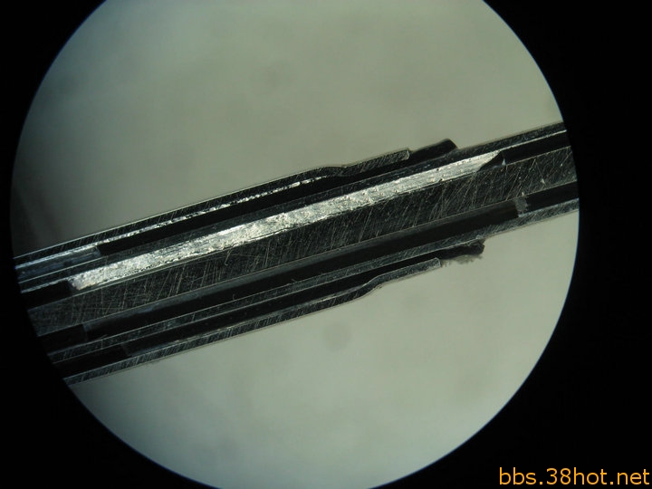

von Guido C. (guidoanalog)
ob sich das Projekt lohnt oder nicht sei dahingestellt. Ebenso, wie gut
die "do it yourself" Station im Vergleich zum Original funktioniert. Ein
interessantes Projekt düfte es auf jeden Fall sein. Ich denke man kann
dabei eine Menge Erfahrungen sammeln.
Eine Googlesuche nach "jbc station diy" bracht den folgenden Link zu
tage
http://dangerousprototypes.com/forum/viewtopic.php?f=56&t=6302
Als erste Informationsquelle vielleicht ganz interessant.

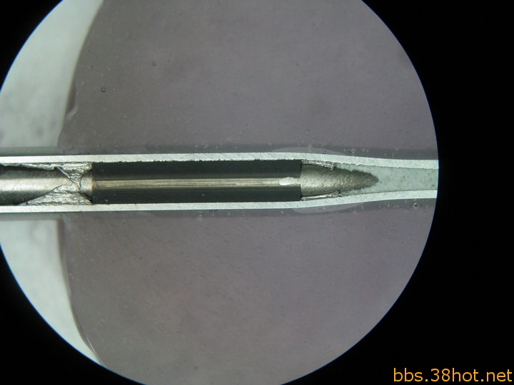

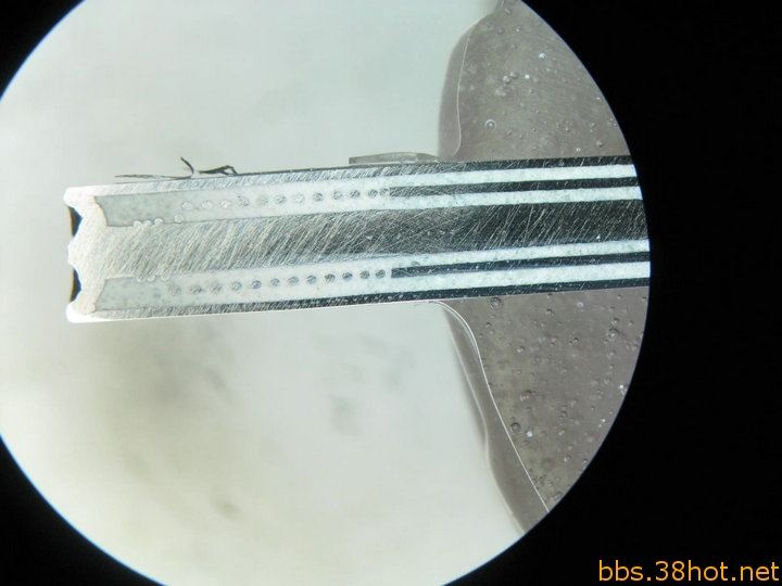

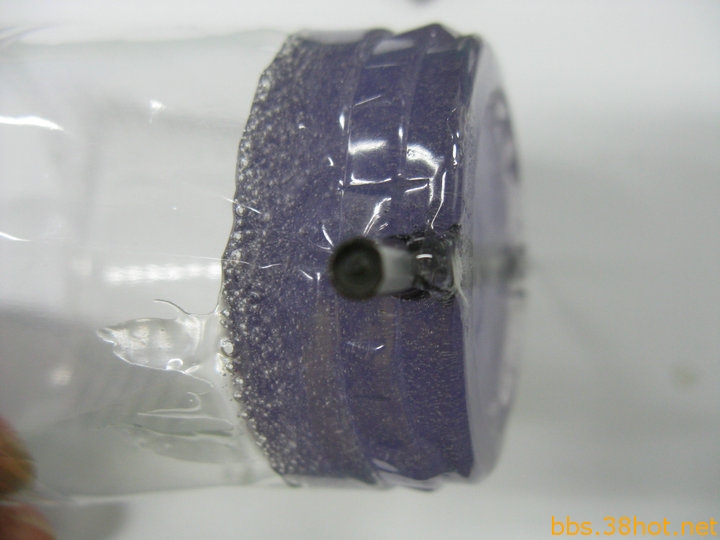

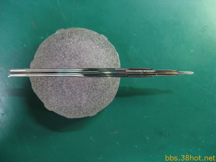

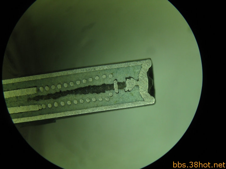

operator schrieb:
> Einen Chip im Handstück, dass nur mit einer original
> Station laufen würde scheint auch nicht verbaut zu sein.
Das Handstück ist (elektrische betrachtet) recht einfach aufgebaut.
http://www.eevblog.com/forum/reviews/jbc-t245-handle-disassembly/
operator schrieb:
> Wie npn bereits sagte, kommt die Schnelligkeit wahrscheinlich von der
> Bauform des Lötkolbens.

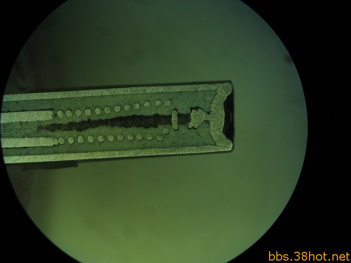

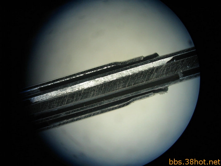

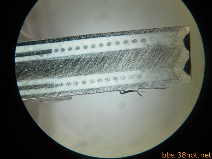

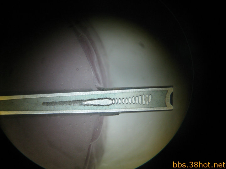

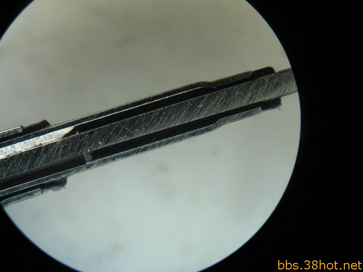

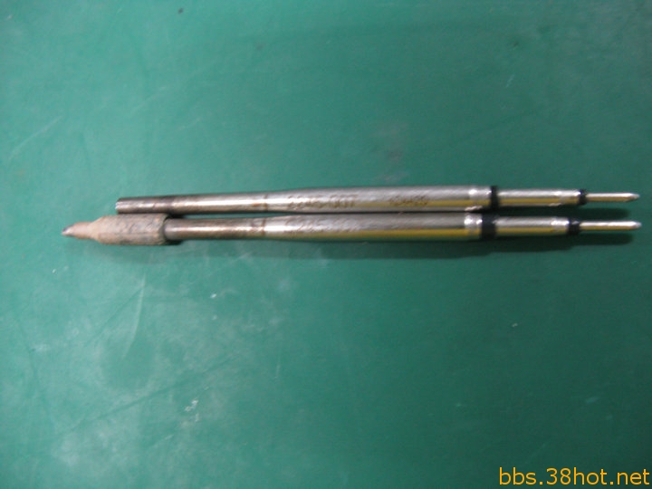

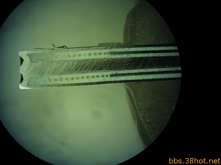

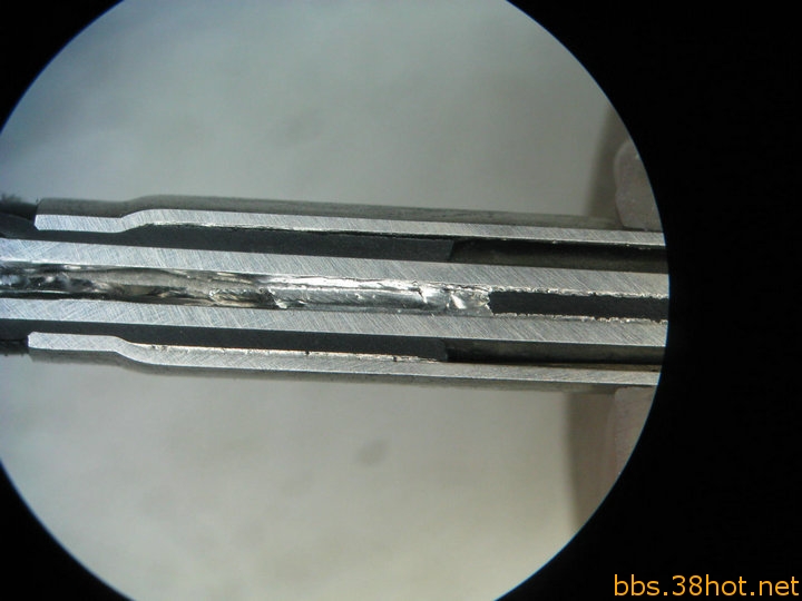

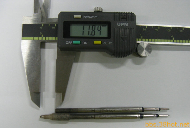

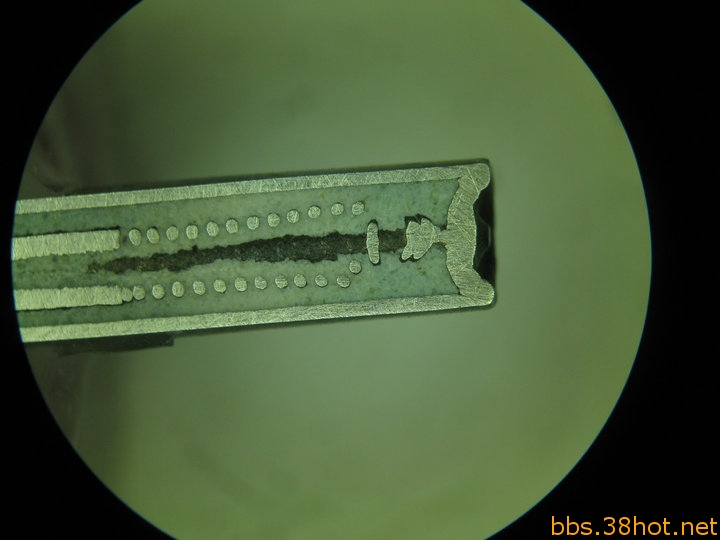

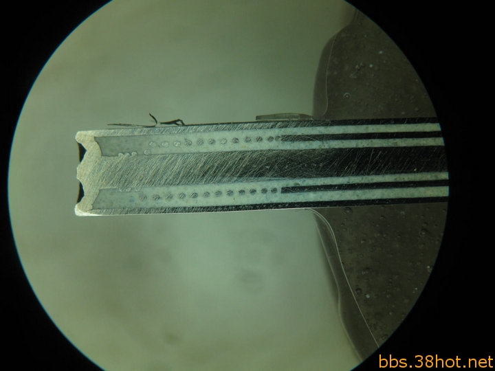

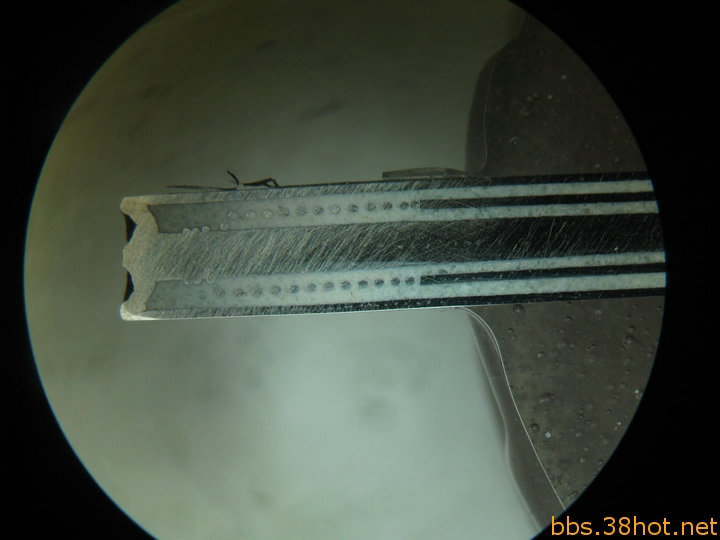

Hier hat sich jemand die Mühe gemacht eine Spitze zu untersuchen.
http://bbs.38hot.net/thread-28591-1-1.html
Mit freundlichen Grüßen
Guido
von npn (Gast)
Toll, jetzt weiß ich mehr :-))
von Ludwig K. (hellas)
@Guido:
Vielen Dank für die aufschlussreichen Links. Super Bild-Doku.
Gerade was die Spitze betrifft.
von npn (Gast)
Ludwig K. schrieb:
> @Guido:

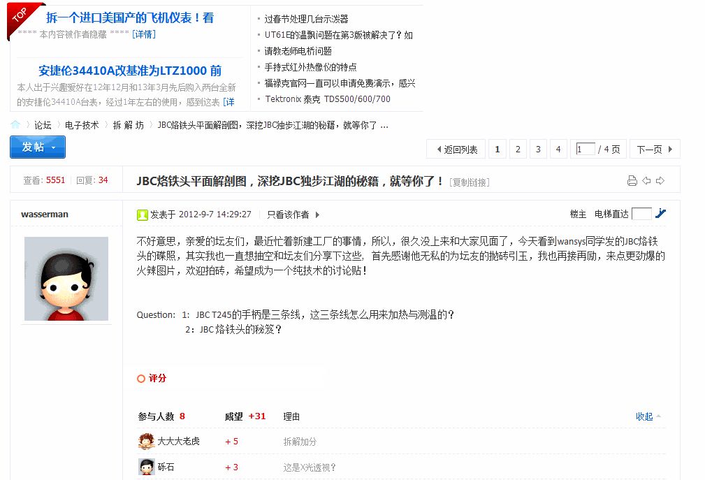

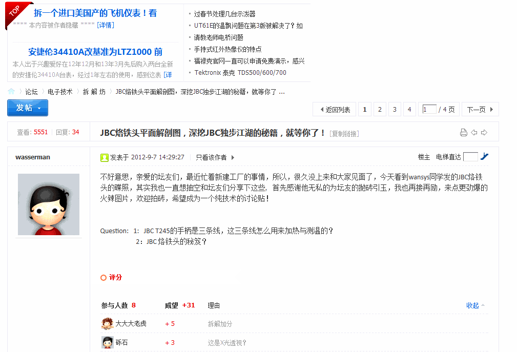

Im Moment bin ich etwas unsicher, ob das in schlechter Scherz sein
soll(?)
Siehst du mehr als nur chinesische Schriftzeichen? Ich hab oben mal
einen Screenshot rangehängt, wie es bei mir aussieht...
von Jens K. (hardware_freak)
Für Metcal gibts recht gute/günstige DIY RF Netzteile zum DIY. Oder
direkt eine gebraucht Metcal für ca 100 Euro, günstiger kommst du an
eine HighEnd Lötstation wahrscheinlich nicht ran.
Einfach etwas nach unten scrollen. Da kommen etliche Bilder, die auch
ohne Chinesischkenntnisse verständlich sein sollten.
Da hat sich jemand die Mühe gemacht, so eine Lötspitze/Heizpatrone
aufzuschleifen.
von npn (Gast)
Rufus Τ. Firefly schrieb:
> aufzuschleifen.
Nee, sorry, ich hab wirklich von oben bis unten nur Schriftzeichen. Die
einzigen Bilder sind die Avatare bei den (vermutlich) Kommentaren.
Merkwürdig...
> soll(?)
ich bin momentan nicht zum Scherzen aufgelegt. Ich habe Dir die Links zu
den Bildern herausgesucht.
http://bbs.38hot.net/data/attachment/forum/pw/Fid_50/50_21722_5caac4ea9f99625.jpg

npn schrieb:
> Sollte auch keine Unterstellung sein.
ich hatte darin auch keine Unterstellung gesehen. Der Text "ich bin
momentan nicht zum Scherzen aufgelegt" war eher eine Beschreibung meines
aktuellen Gemütszustands. Das hatte nichts mit Dir zu tun.
npn schrieb:
> Sieht wirklich sehr interessant aus!
Das finde ich auch. Allerdings kann ich mir aus den Bildern die
Funktionsweise der Spitze nicht so richtig erklären. Sitzt dort eine
kleine Heizwendel drin? Bei Gelegenheit muss ich mir die Bilder einmal
in Ruhe ansehen.
Guido
von npn (Gast)
Sieht aus wie eine Heizwendel, das denke ich auch. Und innen vermutlich
noch so eine Art Kern (oder der Sensor?). Ich hab aber auch nur flüchtig
drübergeschaut. Ich guck heut abend nochmal genauer, wenn ich daheim
bin.
