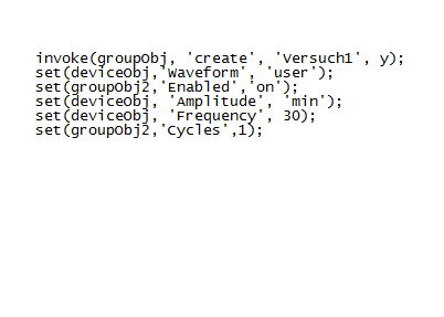

ich soll an einer selbst gebauten Platine einen Doppelpulsversuch
durchführen. Der Frequenzgenerator wird mit Hilfe von Matlab
programmiert (dieses Programm habe ich noch nie verwendet, habe also
absolut keine Ahnung davon.)
Ich konnte bis jetzt schon über Ethernet eine Verbindung zwischen PC und
Frequenzgenerator herstellen. Danach kommt folgender Funktionsblock:
Siehe Bild im Anhang
Was die ersten 3 Zeilen machen weis ich nicht, ich kann damit auf jeden
Fall nicht die Waveform y in den Generator übertragen (die Funktion y
ist weiter oben im Programm, wenn ich diese plotte schaut alles in
Ordnung aus). Sobald ich etwas anders wie 'user' bei Waveform eingebe
bekomme ich eine Fehlermeldung. Amplitude kann ich nur zwischen 'min'
und 'max' wählen, was irgendwie nicht sehr sinnvoll ist. Lediglich die
Frequenz und die Anzahl der Wiederholungen überträgt er wie geplant ins
System. Wo liegt mein Fehler bei der Waveform und bei der Amplitude?
Gruß Rolf

Ich glaub es wär sinnvoll das Du schreibst um welchen Frequenzgenerator
es sich handelt. Weiters schau Dir an wie die Programmierschnittstelle
dieses Frequenzgenerators ist.
invoke macht folgendes (ich nehme an das Du ein COM Objekt lädst, aber
sicher wissen tu ich es nicht - meine Kristallkugel ist zu Hause):
http://de.mathworks.com/help/matlab/ref/invoke.html
mit set wirst Du die Properties des COM Objekts setzen.
http://de.mathworks.com/help/matlab/ref/com.set.html
Wie der dann zu steuern ist -> Doku des Geräts.
lg
Markus

Danke schonmal. Also es handelt sich um einen Agilent 33220A der über
Ethernet angesteuert wird. Ich konte bis jetzt leider noch nicht die
passende Anleitung im Internet finden, bin da aber noch dran.

Was natürlich auch sein kann ist das Dein MATLAB die Instrumentations
Toolbox hat. Die nimmt Dir einiges an arbeit ab (zumindest lt.
Mathworks)
Die hab ich nicht.
Kannst Du unter MATLAB mit 'doc' die Hilfe aufrufen.
Da siehst Du was alles an Toolboxen installiert ist.
lt. hier
http://de.mathworks.com/programs/agilent_oscilloscopes/
wird genau der Funktionsgenerator unterstützt (in der Toolbox, mit dem
Treiberpaket)
Ansonsten musst Du das über die harte Variante machen (Sockets oä. ?? )
Dokus findest Du hier
http://www.keysight.com/en/pd-127539-pn-33220A/function-arbitrary-waveform-generator-20-mhz?cc=US&lc=eng
lg
Markus

Dank den von euch geposteten Links bin ich jetzt schon relativ weit
gekommen. Lediglich den Offset auf 0V stellen (krieg ich aber sicher
noch hin, an dieser Stelle scheint die Dokumentation fehlerhaft zu sein
da der Befehl so nicht funktioniert) und den Doppelpuls als Funktion von
y angeben klappt noch nicht.

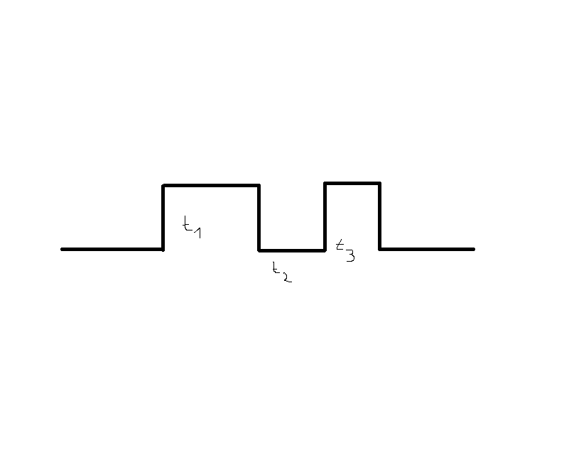

Bei letzterem komme ich jedoch wirklich nicht weiter. Ich wollte als
erstes eine (2,N)-Matrix erstellen, dieses Format wird leider nicht
unterstützt.
Wie kann ich per matlab eine y-Funktion erstellen wie sie im angehängten
Bild vorkommt?
