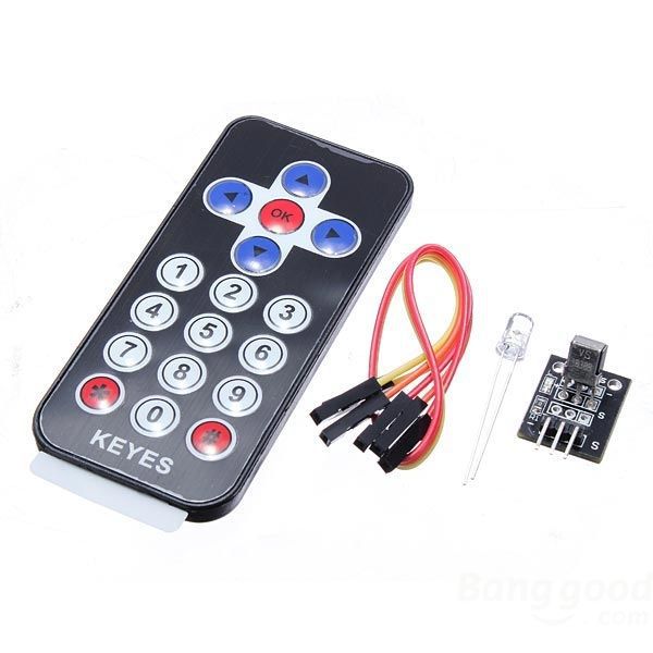

Hallo Leute,
ich bin neu hier, einigermaßen fachfremd und minimal ausgestattet,
sprich Atmega168, IR Empfängermodul und China Fernbedienung (NEC).

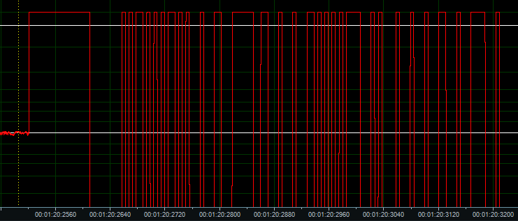

Wenn ich das Signal direkt mit dem IR Empfänger über die Soundkarte
auslese sieht es vernünftig aus (Orignial_Signal.png, rechtes Bild).
Wenn ich das gleiche mit dem Signal mache, welches die CallBack LED
bekommt, sieht es verfälscht aus, siehe Bild "Call_Back_Signal.png", was
vermutlich der Grund ist, warum ich keine Reaktion auf einprogrammierte
Befehle erhalte.
Frage 1: Ist es korrekt, dass die CallBack LED, programmiert nach dem
Beispiel aus dem Hauptthread, dauerhaft leuchtet, solange kein IR Signal
empfangen wird?
Frage 2: Woran kann es liegen, dass die Pulsweiten so verfälscht werden?
Kann das an F_Cpu liegen oder ist das ein Hardware-Problem?

Da das Signal mit 15kHz gescannt wird, ist das Ergebnis, welches Du über
die Callback-Funktion erhältst, naturgemäß etwas verfälscht. Bei Dir ist
das aber schon erheblich - vermuteter Grund: Siehe unten.
Trotzdem würde ich auf den Output keinen großen Wert legen. Die
Callback-Funktion ist eher dafür gedacht, zu signalisieren, ob überhaupt
ein Signal detektiert wird.
Ich tippe darauf, dass Dein ATmega nur mit 1 MHz statt 8 MHz läuft.
Prüfe mal bitte die CKDIV8-Fuse, welche den Takt nochmal durch 8 teilt.
Bei einem Takt von 1MHz ist die Abtastrate auch nur noch ein Achtel,
also 1875 Hz. Das würde auch das schlechte Muster der Callback-LED
erklären.

Ich habe beides manuell "analog" mit Hilfe der Soundkarte ausgelesen, da
ich über kein UART etc verfüge. Ich hatte im ersten Post Bilder
angehängt, davon zeigt das Bild ganz rechts beispielsweise die Adresse
00000000 11111111 und ergibt doch mit der Beachtung NEC und LSB -> FF00
und auf diese Weise auch das Kommando. Keine Sorge, ich habe
sicherheitshalber alle Kombinationen (byteweise) durchprobiert.

Das hier:
if (irmp_data.protocol == IRMP_NEC_PROTOCOL ||IRMP_NEC42_PROTOCOL || IRMP_NEC16_PROTOCOL)
ist übrigens Käse. Das schreibt man so:
if (irmp_data.protocol == IRMP_NEC_PROTOCOL || irmp_data.protocol == IRMP_NEC42_PROTOCOL || irmp_data.protocol == IRMP_NEC16_PROTOCOL)
Ich hoffe, dass die LED, die da blinken soll, nicht die Callback-LED
ist. Sonst schaltet Dir die Callback-Funktion Deine LED sofort wieder
aus. Sicherheitshalber solltest Du erstmal den Aufruf von
   irmp_set_callback_ptr (led_callback);
auskommentieren.
von Julian T. (Firma: Stuttgart) (livingevil)
Servus Frank,
vielen Dank, mit deiner Hilfe habe ich es jetzt hinbekommen (hat etwas
gedauert hust). Worauf ich stolz bin: ohne UART..also mit einfachsten
Mitteln (das ist mein Anspruch an mich selbst ;) )
Woran es also lag:
-die main war falsch, mit deinem Vorschlag tut es
-ich wusste nicht, dass als Kommando nur die nicht invertierte Version
interessiert
-die Reihenfole LSB MSB war genau umgekehrt wie auf der Tabelle, von der
ich die Codes für meine FB habe. FF00 war btw. die von dir richtig
vermutete Adresse.
