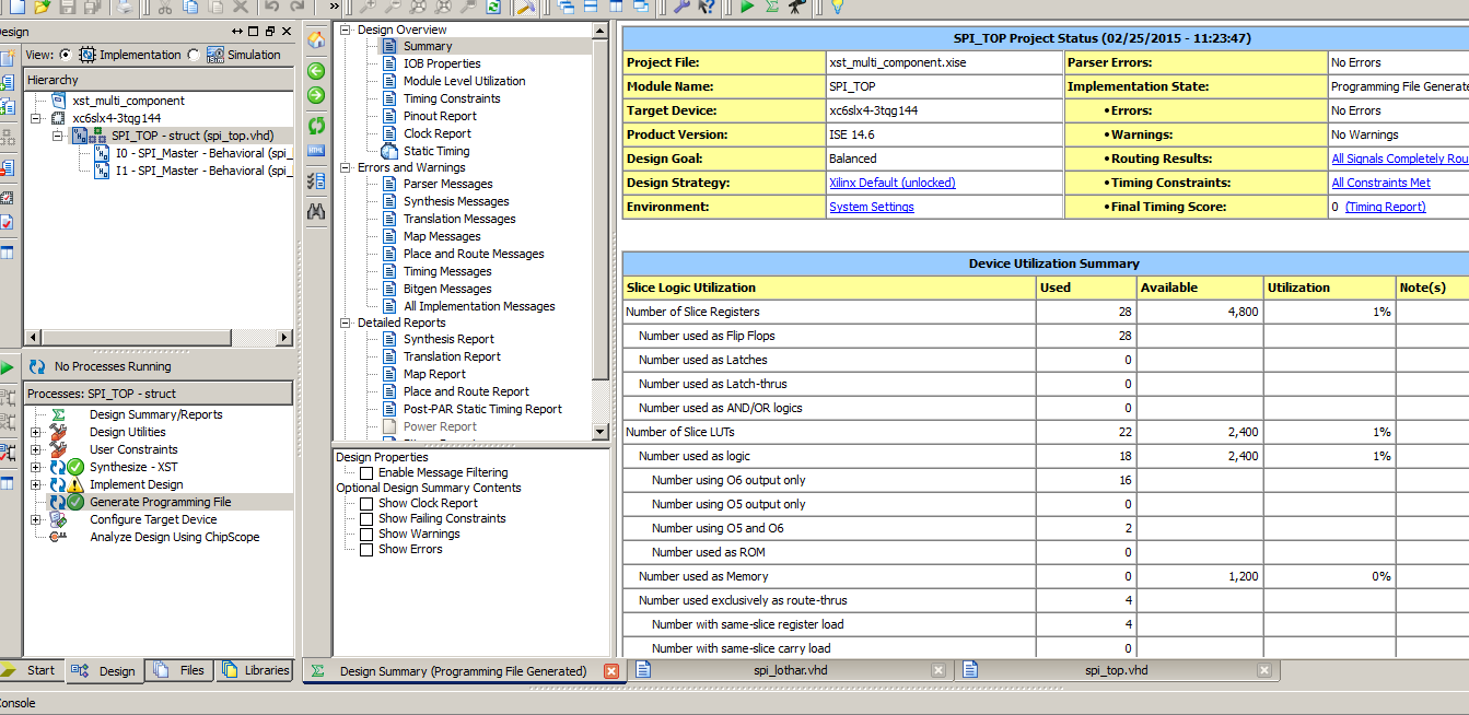

Wer es gerne selbst ausprobieren möchte, anbei die VHDL-Files
Eine Instanz benötigt 20 Register:
rx_reg       : 8 Register
bitcounter   : 4 Register
delay        : 4 Register
spitxstate   : 2 Register
spiclk       : 1 Register
spiclklast   : 1 Register
              20 Register
Wenn die Behauptung, dass die Synthese alles bis auf die
Empfangsregister rausschmeißt, stimmt, dann sollten also bei zweimaliger
Instanziierung unter Nichtanschließen von SCK 28 Register benötigt
werden.
Tatsächlich werden aber 40 Register benötigt.

Gast #4027906
Ich weiß nicht, wie Ihr Euren Synthesizer parametriert habt, bei mir
steht folgendes im Log:
INFO:Xst:2261 - The FF/Latch <spi_sender_i6/r_bitcount_0> in Unit <top>
is equivalent to the following 6 FFs/Latches, which will be removed :
<spi_sender_i5/r_bitcount_0> <spi_sender_i4/r_bitcount_0>
<spi_sender_i3/r_bitcount_0> <spi_sender_i2/r_bitcount_0>
<spi_sender_i1/r_bitcount_0> <spi_sender_i0/r_bitcount_0>
Die Zeile taucht für jedes Bit von r_bitcount einzeln auf...
Das funktioniert sogar modulübergreifend, selbst wenn die Module auf

Gast #4028147
> werden.
Ich habe das mal eben schnell mit ISE 14.6 und Spartan 6 probiert.
Der Synthesereport sagt:
Optimizing unit <SPI_Master> ...
INFO:Xst:2261 - The FF/Latch <I1/spiclklast> in Unit <SPI_TOP> is equivalent to the following FF/Latch, which will be removed : <I0/spiclklast>
INFO:Xst:2261 - The FF/Latch <I1/delay_0> in Unit <SPI_TOP> is equivalent to the following FF/Latch, which will be removed : <I0/delay_0>
INFO:Xst:2261 - The FF/Latch <I1/delay_1> in Unit <SPI_TOP> is equivalent to the following FF/Latch, which will be removed : <I0/delay_1>
INFO:Xst:2261 - The FF/Latch <I1/delay_2> in Unit <SPI_TOP> is equivalent to the following FF/Latch, which will be removed : <I0/delay_2>
INFO:Xst:2261 - The FF/Latch <I1/delay_3> in Unit <SPI_TOP> is equivalent to the following FF/Latch, which will be removed : <I0/delay_3>
INFO:Xst:2261 - The FF/Latch <I1/bitcounter_0> in Unit <SPI_TOP> is equivalent to the following FF/Latch, which will be removed : <I0/bitcounter_0>
INFO:Xst:2261 - The FF/Latch <I1/bitcounter_1> in Unit <SPI_TOP> is equivalent to the following FF/Latch, which will be removed : <I0/bitcounter_1>
INFO:Xst:2261 - The FF/Latch <I1/bitcounter_2> in Unit <SPI_TOP> is equivalent to the following FF/Latch, which will be removed : <I0/bitcounter_2>
INFO:Xst:2261 - The FF/Latch <I1/bitcounter_3> in Unit <SPI_TOP> is equivalent to the following FF/Latch, which will be removed : <I0/bitcounter_3>
INFO:Xst:2261 - The FF/Latch <I1/spiclk> in Unit <SPI_TOP> is equivalent to the following FF/Latch, which will be removed : <I0/spiclk>
INFO:Xst:2261 - The FF/Latch <I1/spitxstate_FSM_FFd1> in Unit <SPI_TOP> is equivalent to the following FF/Latch, which will be removed : <I0/spitxstate_FSM_FFd1>
INFO:Xst:2261 - The FF/Latch <I1/spitxstate_FSM_FFd2> in Unit <SPI_TOP> is equivalent to the following FF/Latch, which will be removed : <I0/spitxstate_FSM_FFd2>
Es kommen auch die geforderten 28 Register zusammen.
Schlumpf schrieb:
> Aber ohne deinen Code gesehen zu haben, vermute ich anhand der Namen,
> dass es sich um einen Sender handelt, der insgesamt sieben mal
> instanziiert wurde, oder?
Richtig.
> Und diese Sender laufen alle absolut gleichzeitig?
Ja.
> Und versenden sie auch alle immer das identische Byte?
Nein. Dann hätte ich nur einen DAC verbaut und dafür einen Fan-out
Buffer.
So wie es jetzt ist, kann ich 7 verschiedene Signale ausgeben.
Allerdings alle mit der gleichen Samplerate.
Duke
