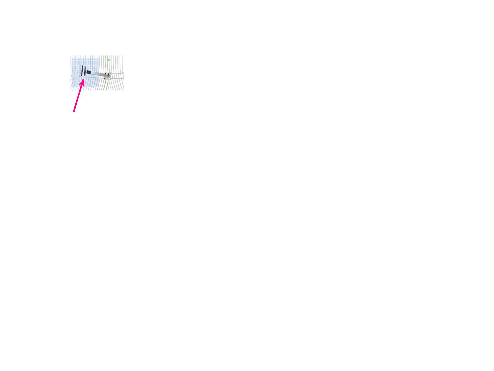

Hallo, ich habe eine WLAN-Antenne mit einem Parabol-Artigem Reflektor.
Da diese für 2,4 GHz ausgelegt ist, ich aber bei höheren Frequenzen
arbeiten möchte würde ich dieses Ding gerne umbauen. Kann mir jemand
sagen, ob das überhaupt machbar ist? Es ist so eine:
http://www.amazon.de/TP-Link-TL-ANT2424B-Antenne-outdoor-connector/dp/B002EIF2OK/ref=sr_1_18?ie=UTF8&qid=1424721780&sr=8-18&keywords=tp-link+wlan+antenne
Ich würde sie gerne bei ca 5 GHz betreiben. Hat da jemand Erfahrungen?
Schönen Abend, Grüße, Michel
Gast #4025906
Bei so einem Sieb habe ich dezente Bedenken, daß das überhaupt eine
sinnvolle Antenne ist. Imerhin sind die Schlitze ja ausgesprochen groß -
selbst für 2.4 GHz
W.S.
Gast #4026177
Ich würde das nicht versuchen, da der Strahler bei der doppelten
Frequenz bestimmt extrem fehlangepasst ist.
Evtl. strahlt er fast gar nicht (und empfängt dann natürlich auch
nichts).

Das kommt ja wohl auf die Polarisation drauf an. Solange die parallel zu
den Stäben ist, ist doch alles in Ordnung.

Entscheidend für den Umbau wird schon der Strahler sein. Evtl. gibt es
schon Lösungen, wo man die Strahler vergleichen könnte?
