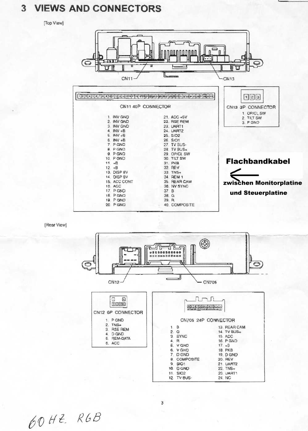

Ich habe mal den Plan des alten RGB Monitors mit Angehängt. Vielleicht
erkennt ihr daraus mehr als ich .
Und wie schon geschrieben : Vielen Dank für eure Hilfe
Ralf

Das von Dir gepostete Bild widerspricht Deiner Aussage, daß der Monitor
nur einen Composite-Eingang hätte. An CN705 liegen ziemlich eindeutig
auch drei Signale namens R, G und B an, sowie ein Sync-Signal.
von Ralf Müller (Gast)
Uiuiui , lese doch mal , was ich geschrieben habe : original Monitor
gleich RGB , genauso wie das Navi . Der Verdrahtungsplan ist vom
original Monitor, den ich ja ausgebaut habe. Nur über diesen Plan kann
ich feststellen , welche Adern vom Navi für das Bild sind.
(RGB Sync Comp) . Jetzt habe ich aber einen Monitor von ACR mit nur
einem Fbas Eingang im Auto, davor einen Funkumschalter . Nun soll das
RGB Navi so an den Funkumschalter angeschlossen werden , daß ich ein
Farbbild auf dem Fbas Monitor bekomme.

Was für einen "Verdrahtungsplan"? Dein Bild ist allenfalls die
Beschreibung irgendwelcher Anschlüsse.

Der Plan , den ich von dem Autohersteller bekommen habe , zeigt den
genauen Anschlussplan des Monitors , mitsamt der Navisteuerung ,der
Hintergrundbeleuchtung und der Klappensteuerung. ( Der Monitor sitzt in
einer drehbaren (zufahrbar) Klappe mit Tilt und autom. Einschaltung des
Monitors und des Navis bei Tastebdruck auf "Auf".

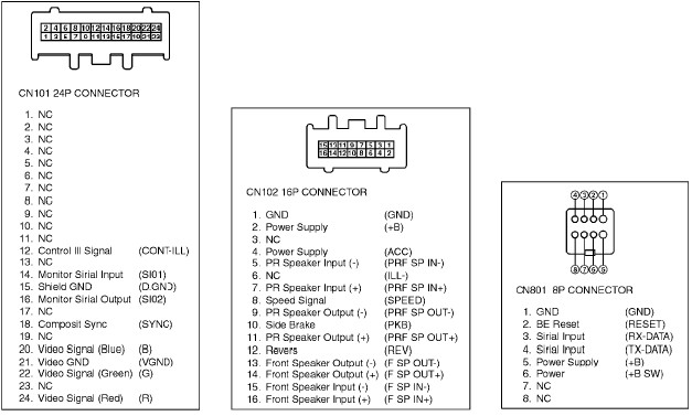

Ich habe nun weitere Unterlagen aus einem RX-8 Forum :
Das Navi hat RGB , Composit Sync und VideoMasse als Ausgang.
Also 5 Adern .
Ok , nächster Versuch : Wie bekomme ich dieses Signal zu Fbas (Chinch)
gewandelt ? Wie bereits geschrieben : der Monitor kann NTSC.

Weiter ober habe ich unter " Neu-1 " einen Plan des alten Anschlusses
vom Monitor hinzugefügt . Im amerikanischen Forum vom RX-8 habe ich die
Kontaktbelegung des Navi-Laufwerkes gefunden : eben RGB und CompositSync
und Masse . Also 5 Adern. Das entspricht auch der Aderanzahl des (eines
der vielen) Kabels zwischen Navi und Monitor.
Testen kann ich nichts mehr , da ich den RFK100 RGB>Fbas Wandler , weil
es nicht funktionierte, nach ELV zurückgeschickt habe.
Das "ominöse" SIgnal : Mazda hat bei Panasonic bauen lassen . Navi
und Monitor mit zusätzlicher Klappensteuerung. Beides RGB ! Panasonic
darf die Daten , da die Rechte bei Mazda liegen , nicht rausgeben.
Mazda Deutschland verweigert die Datenherausgabe mit Hinweis auf den
Autohändler . Der Händler hat mir nach unzähligem Nachfragen den unter
" Neu-1" hochgeladenen Plan zukommen lassen.
Mehr habe ich nicht .
Unter "http://www.avelectronic.com/products.htm"; ist ein Switcher für
den RX-8 , der aber nur das RGB und eine 4.Leitung geschaltet werden (
Ausgang RGB auf den original Monitor )
Im amerikanischem Forum habe noch angehängten Plan gefunden. Dort steht
CompositSync !
Was es nun wirklich ist ... ich habe keine Ahnung .

CompositSync wird eine Mischung beider Synchronsignale (horizontal +
Vertikal) sein.
Die von Dir jetzt gepostete Anschlussbelegung unterscheidet sich auch
von der ursprünglichen, die nämlich hatte auf Pin8 von CN705 ein Signal
namens Comp und auf Pin3 des gleichen Anschlusses ein Signal namens
Sync. Der gleichgroße (eben 24polige) Anschluss heisst im neuen Plan
CN101 und ist vollkommen anders belegt.
Wenn aber vom alten Monitoranschluss nur die Pins 1-5 (RGB, Sync +
GND)
verwendet wurden, also der ominöse Anschluss "Comp" gar nicht
verwendet wurde, dann besteht natürlich die Möglichkeit, daß Dein
verfluchtes "Navi"-Gerät keinen Composite-Ausgang hat.
Anderseits wäre es interessant, mal die Anschlussbelegung genau dieses
Gerätes (des "Navi") zu sehen, und nicht die Anschlussbelegung eines
Monitors, den Du gar nicht mehr verwenden möchtest oder eines anderen
Monitors, den Du gar nicht hast ...
