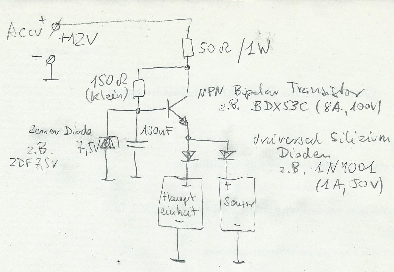

von martin (Gast)
Hallo Manuel,
Vielleicht ist das eine Lösung für Dein Problem.
Grüße, Martin.
von Martin S. (martin_s_18)
Noch mal ich.
Ich habe falsch abgeschrieben.
Klein Widerstand soll 450 Ohm haben (nicht 150 Ohm).
