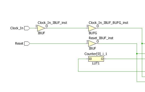

Jetzt habe ich mal ein bisschen mit Vivado rum gespielt und mir mal die
Schaltung ausgeben lassen.
In dem angehängten Bild (Bild 1) ist die Eingangsstufe für den Takt
gezeigt. Warum werden da zwei Buffer verwendet (wovon einer invertiert)?

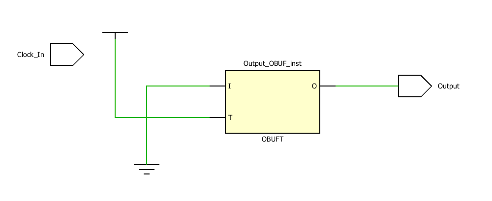

Wenn ich mir jetzt ein Top-Design dafür erstelle und es synthetisiere
und mir anschließend die Schaltung ausgebe, dann optimiert die Toolchain
die Schaltung weg (siehe Bild 2):

Warum tut er das?
Danke für die Hilfe :)
#4026695
In der Synthese wird alles weggekürzt was nicht notwendig ist.
Dein Topdesign hat nur das Ausgabesignal Output.
Dieses Signal wird nie zugewiesen. Der restliche Teil deiner Architektur
verlässt das TopDesign nie. Deshalb kann es einfach weggekürzt werden.
Du musst dafür sorgen, dass das Outputsignal im Topdesign verändert
wird.
Dann wird alles, von dem das Signal abhängt nicht entfernt.
 TT0: Timer port map(Clock_In, '0', "000", "00000000", "00000000", '0', '0', Compare, Overflow, PWM, Output);
