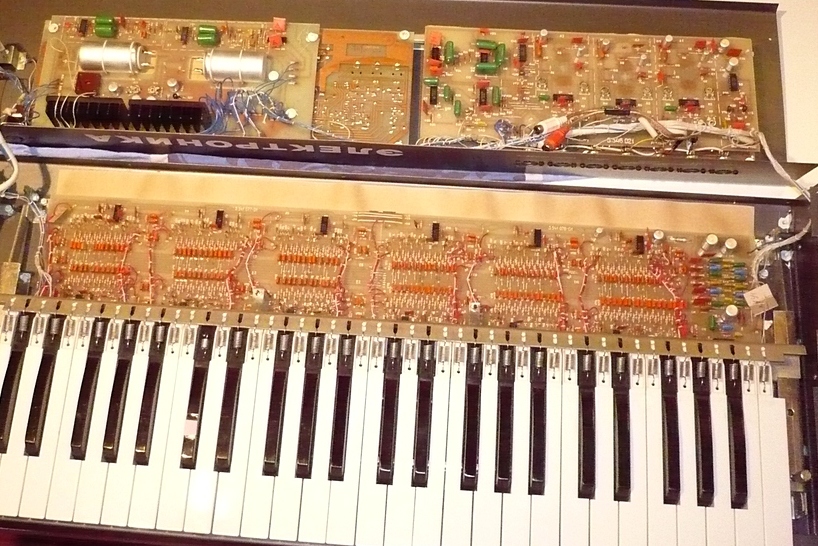

Hallo Zusammen,
ich suche ein günstiges Oszilloskop oder was einfaches, das ich an den
PC hängen kann.
Ich muß mehrere Transitoren an einer Analogschaltung (Synthesizer)
durchmessen, denn einer oder zwei sind wahrscheinlich defekt.
Abholung Raum Nürnberg möglich.

Gast #4029147
wobei es in genau dem Fall vermutlich auch das angeratene
Soundkartenoszi getan haette. Einfach einen 100k vor den Line-In und die
Software gibt es kostenlos (WinScope z.B.).
Aber naja, schaden tut ein richtiges Oszi auch nicht.
Viel Erfolg bei der Fehlersuche und Reparatur.
P.S.:
Den Fehler in einem 8-stimmigen Korg habe ich mal allein mit dem
Brummfinger identfiziert. Dem Synthie fehlte immer eine Stimme.
Als defekt stellte sich ein CMOS-Analogschalter 4066 heraus.
Der brummte mit dem Brummfinger naemlich an einem Pin nicht :-).
Gast #4030460
Tja, der Brummfinger wird mir am Transistor nicht weiterhelfen, ich
würde mir auch sofort den PC Oszi bauen, habe nur so gut wie keine
Bauteile hier. Bin nicht für sowas ausgestattet.
