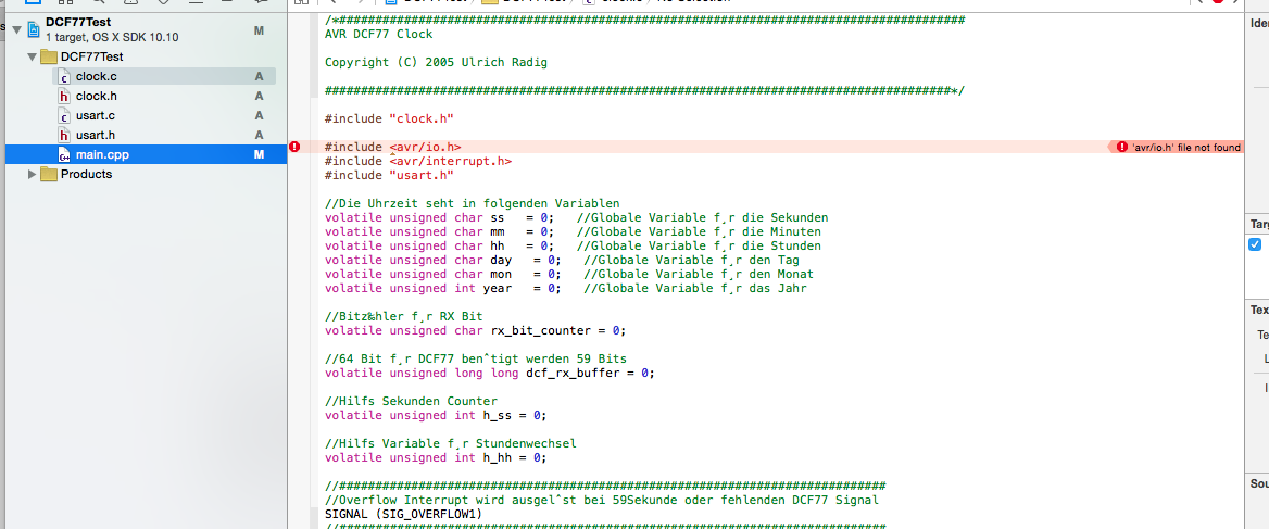

Hallo und Guten Tag liebes Forum,
Ich versuche verzweifelt den DCF77 Code von Ulrich Radig
in Xcode für Mac ans laufen zu kriegen.
Ziel ist es diesen step by step nachvollziehen zu können.
Ewig wird mir die Fehlermeldung ausgegeben das header datein fehlen
die habe ich aber in Projekt eingebaut. Ich lerne gerade c++ und bin
etwas ratlos. Kann mir freundlicherweise jemand helfen?
ein Foto habe ich beigefügt.
Vielen Dank vorab Michael
Gast #4028486
Der DCF77 Code ist für AVR-Mikrocontroller und läuft nicht bzw. kann
unter Xcode für den Mac nicht kompiliert werden. Evtl. kann man Xcode
anpassen, dass es geht (also dass sowohl die avr-includes gefunden
werden und auch der avr-gcc installiert wird), aber out-of-the-box geht
gar nichts!
OP #4028594
hast Du denn eine andere Idee mit welchem möglichst freeware Programm
ich den Code von Ulrich Radig Step by Step durchforsten kann?
Ich möchte diesen verstehen lernen. Leider bleibt mir dazu nur der
Debugger oder Einzelschritt.  Bzw. hast Du eine Empfehlung für den Mac?
Gewiss ich könnte Ulrich Radig anschreiben aber ich denke das er für
Schüler Fragen keine Zeit hat. Was ich auch verstehe.
Grüße, Michael

ohne es 100% genau zu wissen,glaube ich, dass du das auf dem Mac
ohne zusätzliche Hardware nicht hinbekommen wirst.
Programmieren, kompilieren, Hochladen, alles kein Problem. Aber für
Debuggen brauchst du dann wohl sowas wie den AVR JTAG, Dragon, JTAGICE.
Lasse mich aber gerne eines Besseren belehren.
Die Frage ist doch eher:
wie kriegst du denn die Signale vom Empfänger in den Mac hinein?
Da du da wahrscheinlich nichts hast, kann man natürlich den Code
ausschlachten, alles was hardwarespezifisch ist rauswerfen und zb. die
Eingangssignale als ein Array mit 0-en und 1-en simulieren, dass sich
der Code nach und nach reinzieht.
Allerdings: dazu müsstest du jetzt schon wieder wissen, wie das DCF
Protokoll aufgebaut ist. In dem Fall wiederrum bräuchtest du den Code
wieder nicht. Denn wenn man das Protokoll erst mal kennt, ist die
Auswertung wiederrum recht trivial. Die Kunst bei der DCF Auswertung ist
es nicht, aus den 0-en und 1-en aus dem Eingang die Uhrzeit und das
Datum zu rekonstruieren. Das steht ja mehr oder weniger ohnehin schon in
den Daten. Die Kunst besteht darin, aus dem Eingangssignal erst mal die
0-en und 1-en zu erhalten. Und das ganze möglichst so, dass sich
Funkfehler nicht verheerend auswirken. Ohne reale Hardware, mit einem
echten Signal ist das aber schwierig zu simulieren. Überhaupt als
Anfänger.
