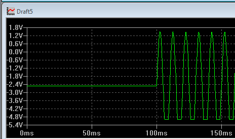

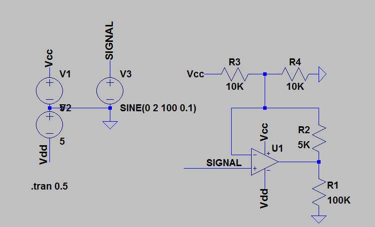

Anbei ist die Schaltung und was ich simuliert habe. Ich bekomme einen
negativen Offset. Da ist offensichtlich etwas verkehrt. Ich weiss nur
nicht ob es an meiner hingerotzten Simulation liegt oder ob das Beispiel
im Forum falsch ist.

#4029765
Der invertierende Eingang hängt über R3+R4 mit 5k an 2,5V.
Der nicht invertierende EIngang liegt auf 0V (erste 100ms).
Folge: Ausgang wird auf -2,5V geregelt, damit über die ebenfalls 5k am
invertierenden Eingang in der Summe 0V rauskommen.
Alles ganz richtig.
Wenn der Ausgang einen positiven Offset bekommen soll, dann muss R3 an
Vdd.
Gast #4029767
Nichts ist verkehrt, stimmt alles.
Mit dem Spannungsteiler R3/R4 hast Du eine positive Spannung u=1/2Vcc.
Wenn Du eine positive Spannung am invertierenden Eingang des OpAmp
anlegst, bekommst Du am Ausgang einen negativen Offset.
OP #4029911
Florian O. schrieb:
> Also Spannungsteiler nicht zwischen Vcc <-> GND sondern Vdd <-> GND?
> Dann muss es im Tutorial angepasst werden:
http://www.mikrocontroller.net/articles/Operationsverst%C3%A4rker-Grundschaltungen#Nichtinvertierender_Verst.C3.A4rker_mit_Offset
Hab meinen Fehler selbst gemerkt. Gesamter Thread kann zugemacht werden
falls ein Moderator grade vorbei kommt.
