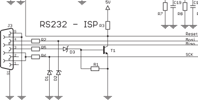

von Christian K. (the_kirsch)
Auf dem Board ist Tatsache eine Programmer Schaltung drauf.
Hab sowas noch nie gesehen, ich kenne Parallelport-Programmer, aber für
den Serialport mit nur ein paar Widerstände und Dioden.
von Max M. (maxse33)
tatsache. also wenn man das pony reiten kann, kanns gleich losgehen.

von Icke ®. (49636b65)
Die braucht aber einen echten seriellen Port (USB-RS232 Adapter eignen
sich NICHT), ist schweinelangsam und funktioniert nicht mit Atmel
Studio.
Mit AVRDude kannst du das Board auch Programmieren.
Es unterstützt ebenfalls die Schaltung auf dem Pollin-Board:
id    = "ponyser";
desc  = "design ponyprog serial, reset=!txd sck=rts mosi=dtr miso=cts";
type  = serbb;
reset = ~3;
sck   = 7;
mosi  = 4;
miso  = 8;
Volker S. schrieb:
> Gemeint ist das Pegel-Problem
Nein, das hat mit dem Pegel nichts zu tun. Die Programmierung über die
serielle Schnittstelle funktioniert nicht über das normale
RS232-Protokoll, sondern durch Toggeln der Leitungen, im Jargon
"Pinwackeln" genannt. Das zwischengeschaltete USB-Protokoll kann dies
aber nicht schnell genug umsetzen, sodaß die Programmierung unerträglich
langsam wird oder gar nicht funktioniert.
Nachtrag:
Im Forum gibt es zu dieser Thematik schon gefühlt 1000 Threads.
von bolle (Gast)
Wilfried S. schrieb:
> abe mir gerade die Beschreibung von mysmartusb angeschaut; liest sich
> erst einmal gut.
> Ganz konkrete Frage: kann ich damit dann auf dem Pollin-Board µC von
> einem Notebook aus (scheint ja noch einmal eine zusätzliche
> Einschränkung zu sein) programmieren?
Ja, kannst du. Das teil emuliert zwar ebenfalls eine serielle
Schnittstelle, schickt darüber aber Daten an einen eigenen
Mikroconroller, welcher dann seinerseits per SPI (ISP) dein Programm
zügig in den Zielprozessor schreibt.
Genau dafür ist er da.
