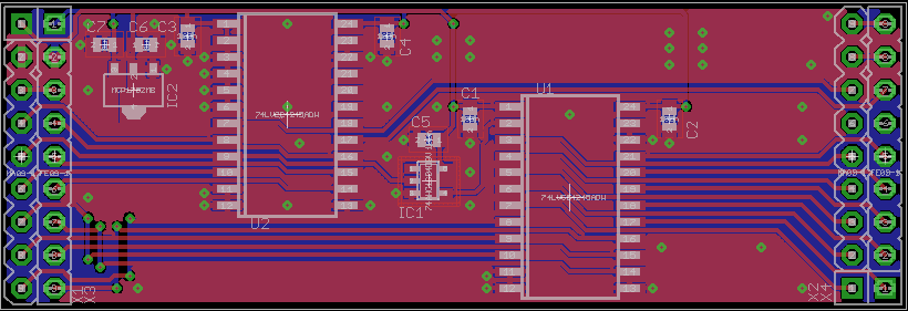

von Frank K. (fchk)
Das hier wäre ein Board mit Level Shiftern, das Du zwischen Display und
Deinem Board packen kannst, sozusagen in Sandwich-Bauweise. Es kämen 2-3
mm Höhe dazu, und wie man das mit den Stiftleisten macht, wäre auch zu
überdenken, aber es ist auf jeden Fall eine gültige Lösung.
von Norbert M. (nachthacker)
