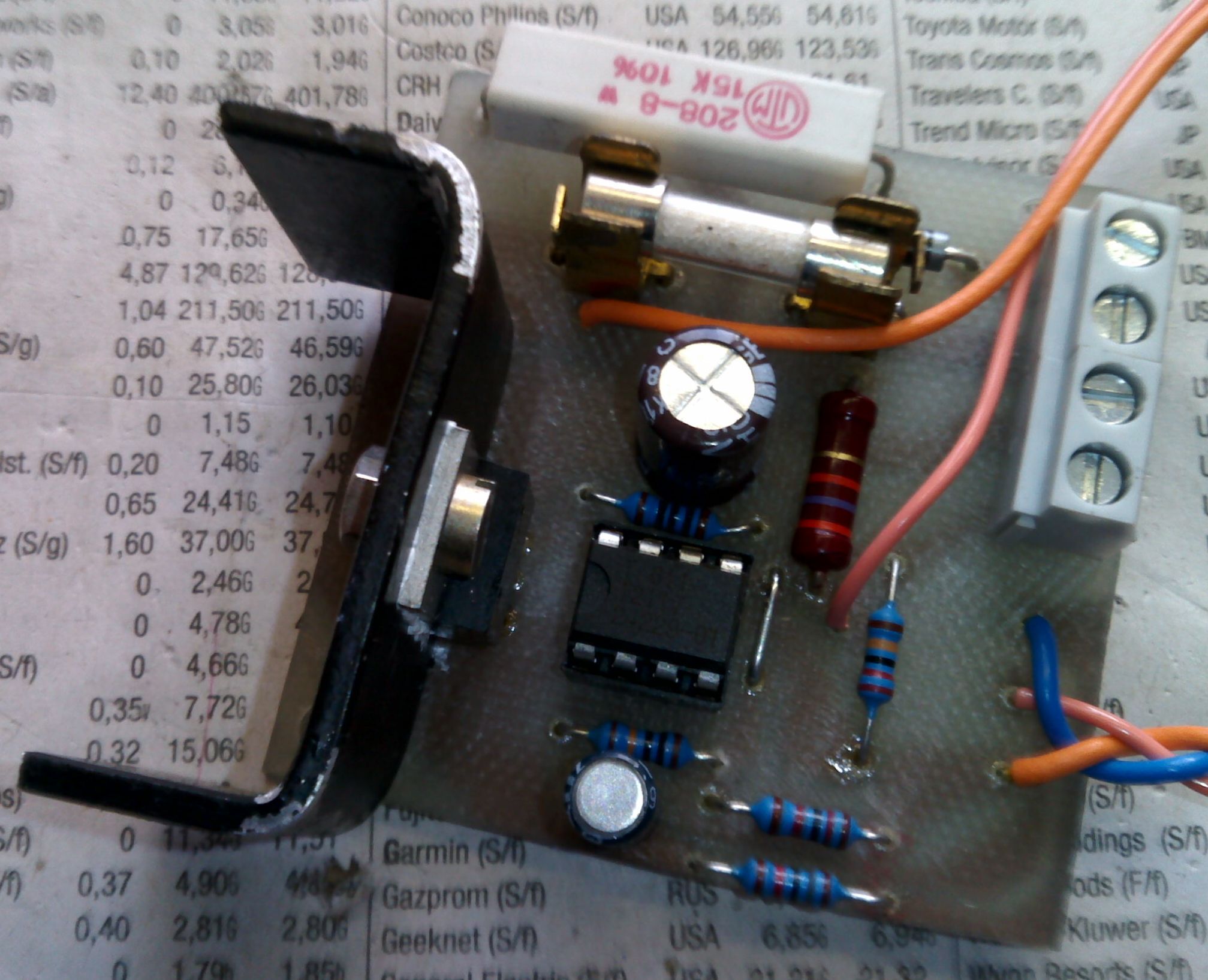

ich habe mir einen kleinen Härteofen 1000W zum SMD-Löten zugelegt. Nun
müsste der Ofen nur noch geregelt werden. Kurz im Internet nachgeschaut
- Vollwellensteuerung mit T2117 scheint hier zu passen. Schaltplan von
Atmel (siehe Anhang) - kleine Platine geätzt - Bauteile drauf, als Triac
einen TIC236N(8A/50mA), IC bei Aliexpress bestellt, nach 3 Wochen
bekommen, eingebaut und siehe da, nichts geht. Platine anhand des
Schaltplanes nochmals überprüft, i.O. Was ich feststellen konnte, die
Spannung am IC Pin 5 ist -4V und nicht wie im Datanblatt angegeben -8V.
Entferne ich das IC, steigt die Spannung auf -40V.
Neuer Versuch mit TIC226M (6A/10mA) mit Regeltrenntrafo langsam Spannung
erhöht, siehe da Die 100W Lampe, welche ich zum Testen angeschlossen
habe beginnt zu leuchten - Spanung am IC wiederum nur -4V und eine
Regelung funktioniert nicht.
Nun meine Frage, kennt sich jemand mit dieser Art von Regelung aus und
fehlt in dem Schaltplan von Atmel eventuell irgendwo ein Widerstand oder
so. Habe vor Jahren schon einmal einen Schaltplan von einem
Halbleiterhersteller verwendet, da war auch ein Fehler drin.
Bin für jeden brauchbaren Tipp dankbar, bin mit meinem Latein momentan
am Ende.
Ach ja, habe zum Schutz des Triacs an die beiden Anoden einen Varistor
mit 250V dazugeschaltet, dies dürfte aber doch nichts ausmachen oder?

Nö, eigentlich nicht. Sag uns doch aber mal, was du für eine Diode
gewählt hast und zeige ein Foto deiner Platine.
Viel kann man an der Schaltung ja nicht falsch machen, aber oft sehen 3
Augen ja mehr als 2 :-)

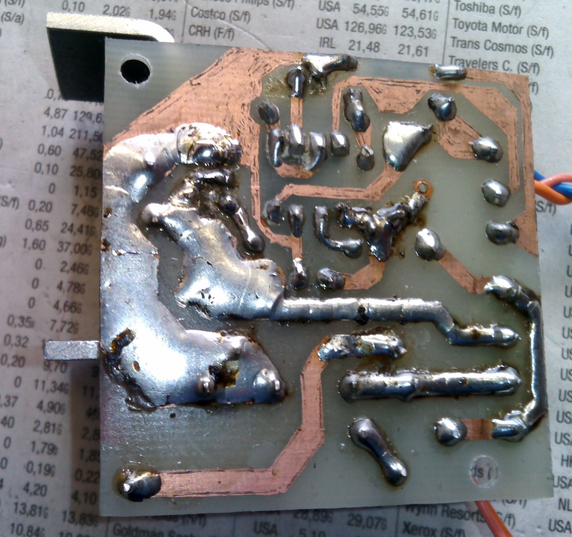

von Hans-Joachim M. (mausbaer)
Als Diode habe ich eine 1N4007 verwendet. C1 ist mit Minus am Pin 5 vom
IC und + an Masse bzw. N. Ich habe auch zwei Bilder angehängt, einmal
Bestückung und einmal Platine (zugegeben, die Platine sieht nicht
sonderlich toll aus, für eine Eddingzeichnung finde ich sie aber ganz
gut gelungen, ohne Kurzschlüsse oder Unterbrechnungen)

@TE: Ich will jetzt nicht gross rumkritteln, aber die Leiterbahn an Pin
5 sieht wirklich nicht gut aus. Wenn du dir aber sicher bist, das das
alles gut ist...

- wohin gehen der orange und rosa Draht aus der Mitte der Print?
Ich habe die ICs eigentlich nicht gröblich behandelt und auf Anfrage
beim Lieferant warum die Teile nicht funktionieren, hat er mir sofort
den Kaufbetrag inkl. Versandkosten zurücküberwiesen, ohne zu antworten -
denke das spricht Bände!
Habe mir woanders den U217B bestellt, der ist NOS von TFK, hoffe daß der
nun funktioniert.
hat nun leider etwas gedauert, erst kamen die IC von TFK nicht, dann
hatte ich keine Zeit (Lust) mich wieder mit der Vollwellensteuerung zu
befassen. Heute habe ich mich nun endlich wieder an die Schaltung
getraut. Die beiden Widerstände R5 12k durch einen 18k und R6 18k durch
einen 56k ersetzt. Das IC U217B von TFK (NOS) eingesetzt und langsam die
Spannung erhöht. Siehe da es stellten sich an Pin 5 vom IC 9V ein und
die Lampe begann zu pulsen! Die Pulspakete lassen sich schön einstellen
von langsam blinkend bis fast nicht mehr sichtbar, daß Pakete gesendet
werden (Dauerlicht). So habe ich mir die Steuerung vorgestellt. Die
ersten ICs müssen also von Anfang an defekt gewesen sein, oder es waren
Fake-ICs. Man sieht hier mal wieder eindeutig TFK - Quality made in
Germany!
