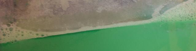

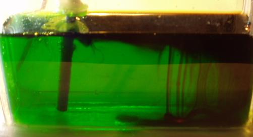

Im Bild "Cu2Cl_CuCl.jpg" ist das gut zu erkennen. Das Cu2Cl ist grün und
die unverbrauchte Ätzlösung ist durchsichtig und von "Waldmeistergrüner"
Farbe. Das CuCl ist braun und trübt die Ätzlösung ein, es sinkt in
ruhender Lösung nach unten.

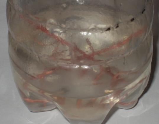

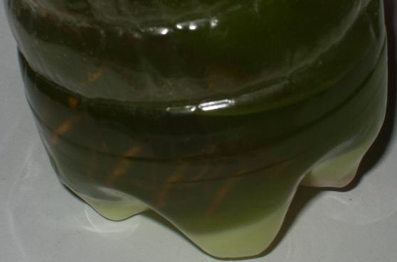

Ich nehme dazu eine klarsichtige PET-Flasche, fülle das Wasser ein,
darauf die Säure, dann Kupferdrahtreste die ich verforme, damit nicht
alles am Boden liegt. Kupferfeilspäne wären auch gut, da sie eine große
Oberfläche für das Cu2Cl bieten. Danach fülle ich noch Kochsalz ein,
solange bis sich nichts mehr davon löst und ein Depot am Flaschenboden
bleibt. Zuletzt sieht das Ganze aus, wie auf Bild "Ansatz1.jpg" zu
sehen. Manche Anleitungen empfehlen auch etwas H2O2 zugeben, das bietet
zu diesem Zeitpunkt aber noch keinen Vorteil. Der Sauerstoff soll
regenerieren, jetzt gibt es aber noch nichts zu regenerieren.

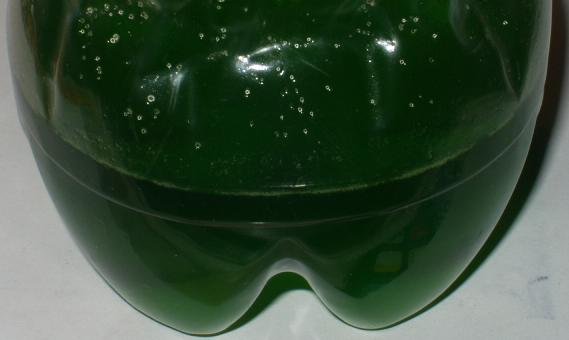

Ich schüttle die Flasche oft und lange kräftig durch. Dadurch sorge ich
zum Einen dafür, daß sich die Reaktionspartner häufig begegnen und zudem
löse ich Luftsauerstoff, welcher hilft entstandenes CuCl in Cu2Cl zu

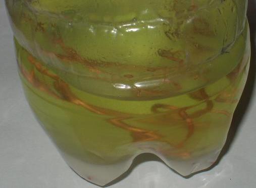

wandeln. Nach ein paar Stunden, abhängig von Konzentration, Temperatur
und Schütteldauer, wird der Erfolg sichtbar. Die Lösung beginnt sich
leicht grün zu färben Bild "Ansatz2.JPG". Ist der Anfang erstmal

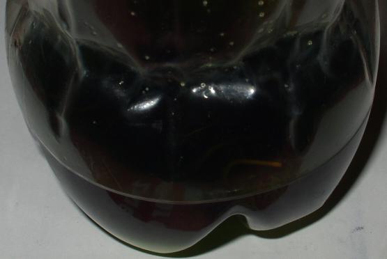

geschafft, geht es schneller vorwärts. Jedes abgelöste Kupferatom trägt
in Folge zum ätzen bei. Die Lösung wird immer dunkler, wie die Bilder
"Ansatz3.jpg" und "Ansatz3.jpg" zeigen.

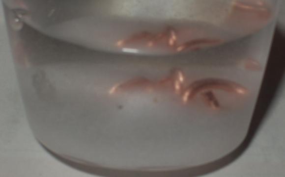

Ist alles Kupfer aufgelöst, wird die Lösung wieder heller Bild
"Ansatz5.jpg". Von einer brauchbaren Ätlösung sind wir aber noch viel
Cu2Cl-Moleküle entfernt. Nun lösen wir wiederholt Kupferreste auf oder
können auch schon Platinen ätzen, aber es dauert noch recht lange. Die
Lösung selbst wird aber mit jedem Kupferatom kräftiger. Eine ausreichend
kräftige Ätzlösung erkennt man daran, daß sich bei Berührung mit Kupfer,
sofort dunkle CuCl-Schwaden lösen (Bild im vorigen Beitrag).

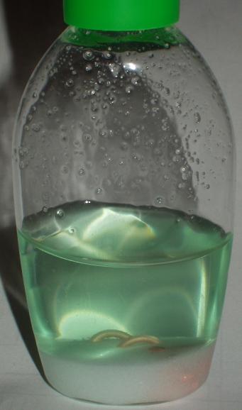

Ansatz des Ätzmittels mit Essig und Salzsäure
Ich nehme 25%ige Essigessenz aus dem Supermarkt und Kochsalz. Das Salz
mit dem Essig und Kupferresten in eine Schüttelflasche und, wie bei der
Salzsäurelösung, kräftig schütteln (Bilder "AnsatzE1.jpg" und
"AnsatzE2.jpg). Die Essiglösung braucht länger, eine brauchbare
Ätzlösung zu erzeugen und sie kippt gerne um (sie wird dann blau wie ein
Schlumpf).

Im Bild "Lagern2.jpg" ist auch der farbliche Unterschied zwischen Cu2Cl
und CuCl zu sehen. Es handelt sich um meine Essig/Salz-Lösung und ich
löse darin gerade ein Stück Draht auf. Wo der Draht am Boden der Lösung
liegt ist die braune Spur des CuCl im Salz zu erkennen.

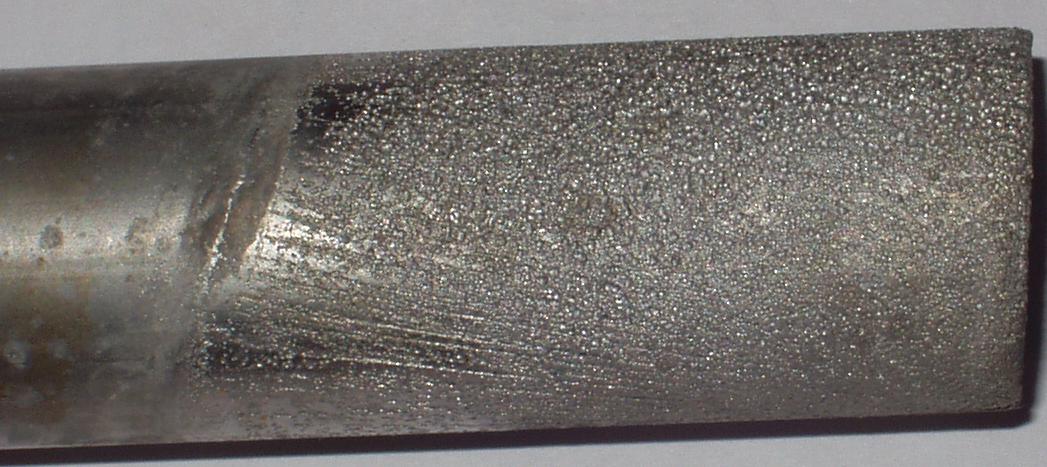

Gast #4036642

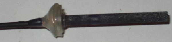

Hallo Leute,
schon mal ein paar Worte zur Elektrolyse.

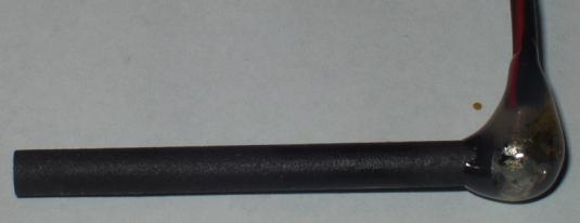

Als Elektroden benutze ich Kupferdrähte von ca. 1,5 - 2mm², und die
Kohlestäbe aus Zink/Kohle-Batterien. Die Kohlestäbe baue ich aus den
Batterien, reinige sie und bringe den elektrischen Kontakt an (Bild
Elektrode.jpg).
Zum Kontaktieren benutze ich Lautsprecherlitze. Davon isoliere ich ca.
2cm ab, wickle sie um das Ende des Kohlestabes und verlöte sie dort zum
Ring. Dieser Ring läßt sich leicht vom Stab abziehen und das mache ich
auch. Abgezogen stauche ich den Ring leicht, so dass er, beim erneuten
aufschieben, fest am Stab sitzt. Darüber kommt ein dicker Klecks
Heißkleber, den ich über einer Kerze verfüssige und damit den Kontakt
abdichte und befestige. Diese Art Kontaktierung ist allerdings nicht
besonders langzeitstabil. Bis jetzt wurde mir bei jeder Elektrode der
Heißkleber brüchig, Ätzmittel drang ein und zerstörte den Kontakt. Jetzt
kontrolliere ich die Dichtung regelmäsig und falls erforderlich, wird
neu aufgescholzen und ergänzt.
Eine zweite Art Elektrode zeigt Bild "Anode.jpg". Hier lasse ich die
Metallkappe der Batterie und den urprünglichen Dichtgummi/Plastik der
Batterie auf dem Stab. Den Draht löte ich an der Kappe fest und dichte
auch hier mit Heißkleber ab. Von zwei so hergestellten Elektroden ist
eine noch funktionstüchtig. Bei der Anderen drang Ätzlösung zwischen
Kappe und Gummi, ich hatte nicht gut genug verklebt.
Zu Netzteil und Elektrolyse im folgenden Beitrag.
Gruß. Tom

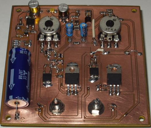

Der Aufbau der Hardware könnte für manchen noch interessant sein. Die
Platine wurde mit CuCl2 geätzt, die Schichtdicke ist 105µm. Die große
Schichtdicke wegen der Kühlflächen für Shunt und Leistungs-MOS (Bild
PlatineGNT.jpg).
Das Layout ist für SMD und THT Mischbestückung. Die Bauteile befinden
sich, bis auf die LED's, auf der Lötseite (Bild BestuGNT.jpg). Die Potis
sind auch auf die Platine gelötet, ihre Achsen gehen durch die Platine
zur Vorderseite. Die Leistungsbauteile nutzen die Kupferflächen zur
Kühlung.

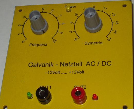

Die Bestückungsseite dient gleich als Frontplatte (Bild FrontGNT.jpg).
Die beiden LED's am Ausgang zeigen jeweils positive Polarität am
entsprechenden Anschluß. Den Aufdruck brauche ich wegen der Skalen der
Potis, zum reproduzierbaren einstellen. Layout und Front mit
Tonertransfer.

Gast #4037120
Hallo Leute,
nun sind ca. 12 Stunden vergangen, aber dem Patienten Essig-Ätzbad geht
es nicht wirklich besser. Werde jetzt vom symetrischen Wechselstrom
(DC=0) auf asymetrischen Wechselstrom mit ein paar Volt DC einstellen.
In ein paar Stunden wird sich zeigen, ob es etwas bringt.
Sieht fast so aus, als wenn das Netzteil keinen Wechselstrom können muß.
Das heizen des Ätzbades oder die Starthilfe beim ansetzen gelingt auch
bei 50Hz, direkt mit dem Trafostrom.
@Walta
Danke dir! Ja, es ist ein gewisser Aufwand, aber die meiste Arbeit hätte
ich auch ohne veröffentlichen. Die Versuche mache ich aus persönlichen
Interesse und dokumentieren muß ich sie so oder so. Der Mehraufwand
besteht darin darüber halbwegs verständlich zu schreiben. Wenn es dann
jemand interessiert, oder er es vielleicht sogar gebrauchen kann, hat
sich der Mehraufwand schon gelohnt. Foren leben nun mal von der
Beteiligung, wenn jeder nur ließt wird es langweilig.
Oh, ich sehe grad, über der "Kathode" tut sich was. Die Flüssigkeit an
der Oberfläche, unter dem abdeckenden Schaum, wird ca. 1mm klar. Über
der "Anode" reicht die Trübung bis oben. Könnte auch daran liegen, daß
die Anode kräftiger gast (wegen des asymetrischen Wechselstromes)  und
deshalb dort mehr Bewegung ist. Habe schnell ein Bild davon gemacht
(EssigDC.jpg). Die wirkliche Schicht ist etwas dicker, durch das bewegen
der Küvette zum Licht hat sie sich etwas vermischt. Im Bild Kathode
links, Anode rechts.
Gruß. Tom

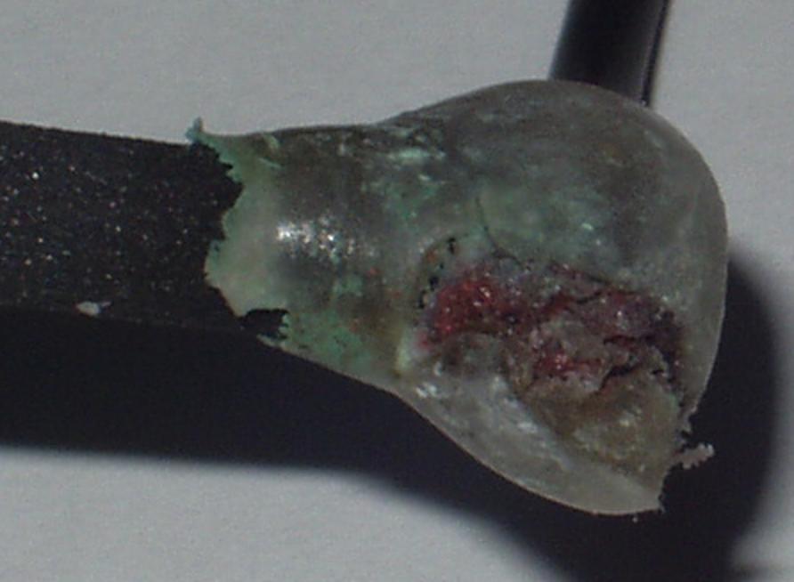

Gast #4037638
Mist, schon wieder die Elektrode hinüber.
Ich dachte schon jetzt hat es funktioniert, denn die Lösung war wieder
klarsichtig. Es hatten sich aber nur die Trübstoffe, wegen der fehlenden
Bewegung, am Boden abgesetzt.
Nach Elektrodenwechsel und aufrühren, sieht das Ätzbad aus wie Mittags.
Ich denke, die Feuchtigkeit dringt vom Kohlestab her ein und die
Gasentwicklung sprengt dann den Heißkleber. Es gilt also den Kohlestab
dichter zu bekommen. Vielleicht ein wenig Fett (Lack, Wachs, ...) und
den Heißkleber darüber, so wird das Kohlestabende wasserabweisend?
Im Original, welches noch immer hält, ist der Kohlestab mit Teer oder
etwas ähnlichen verklebt.
Gast #4037676
Habe da eine Idee!
Unterbodenschutz für Autos, das ist doch so ein pappiges abdichtendes
Zeug.
Den Kohlesatb kontaktieren, Unterbodenschutz drauf, warm machen und
einen Schrumpfschlauch darüber. Das sollte dicht genug sein, sofern die
Feuchtigkeit nicht im inneren des Kohlestabs wandert.
Leider habe ich keinen Unterbodenschutz hier, sonst könnte ich das
gleich ausprobieren. Habe die Elektrode jetzt, vor dem kontaktieren, mit
Wachs behandelt.

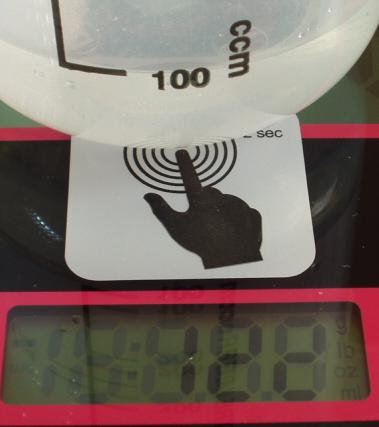

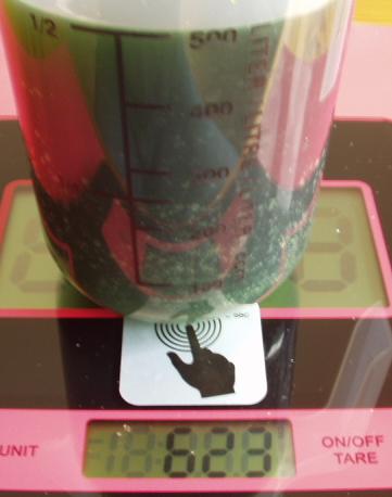

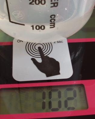

Nachdem ich das Gefäß auf die Waage gestellt und diese eingenullt hatte,
verwog ich der Reihe nach Leitungswasser (Bild GewWasser), gesättigtes
Salzwasser (Bild GewSalzWasser) und meine Salzsäurelösung (Bild
GewCuCl2). vom Wasser je 100ml, von der Ätzlösung 500ml. Das Ergebnis
hat mich Überrascht, da die alte Ätzlösung nur unwesentlich schwerer
ist, als Salzwasser. Ich habe ihr bei den Elektrolysversuchen zwar
Kupfer entzogen, aber das waren nicht mehr als höchstens 50g.
Gewichte:
100ml Leitungswasser - 102 Gramm
100ml Salzwasser - 122 Gramm
100ml Ätzlösung - 124,6 Gramm  (gewogen 500ml - 623 Gramm)
Wo ist das Kupfer? Vielleicht löst sich durch das Kupfer weniger Salz?

Gast #4046786
Ein hab ich noch!
Zufällig ist mir die Edelstahlelektrode von der Wasserstoffgewinnung in
die Hände geraten. So sieht ein Edelstahlrohr nach einigen Minuten
Elektrolyse in Salzwasser (bei ~5Ampere Strom) aus.
Wie ihr seht, "kaum" angegriffen!
