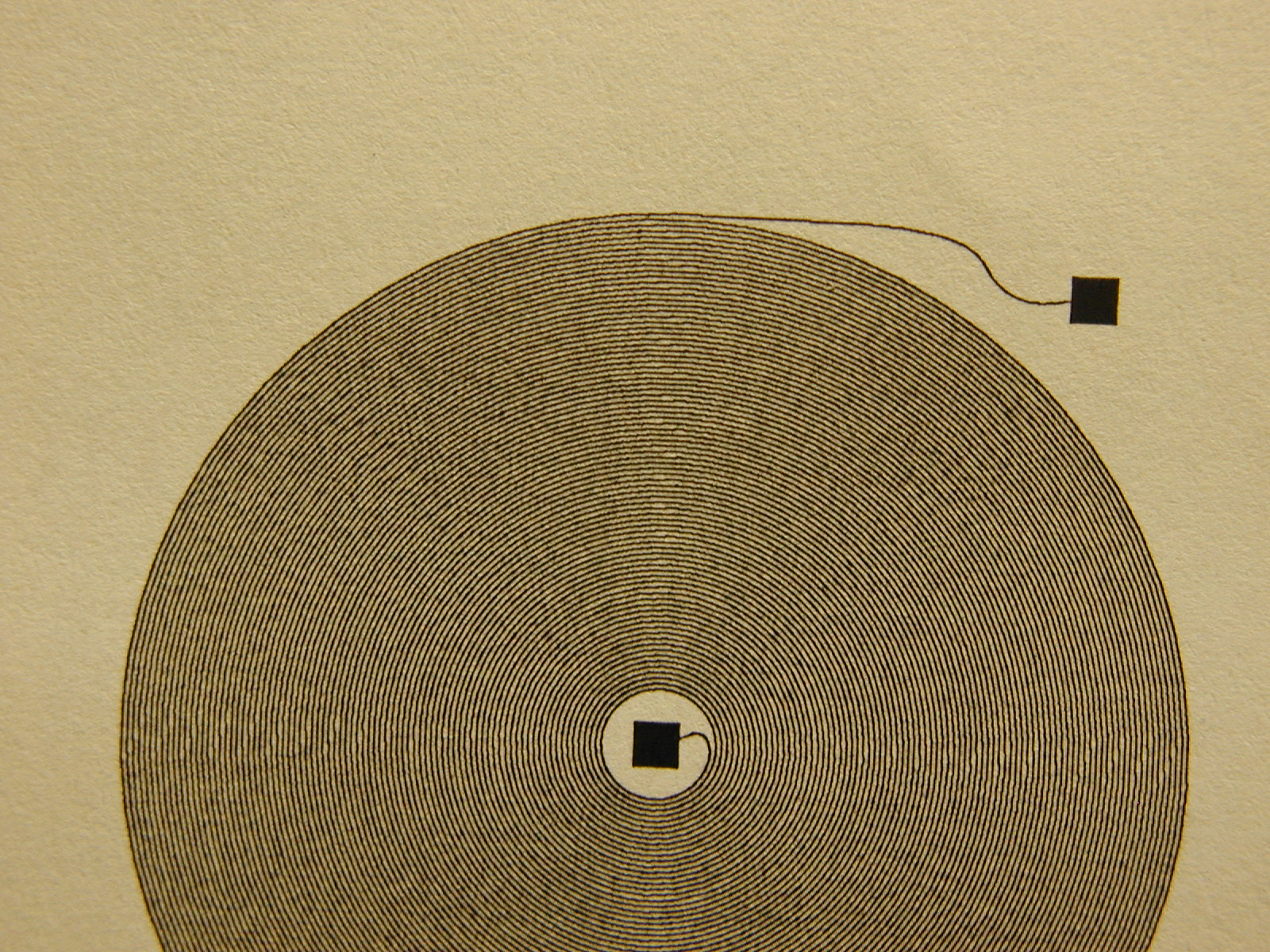

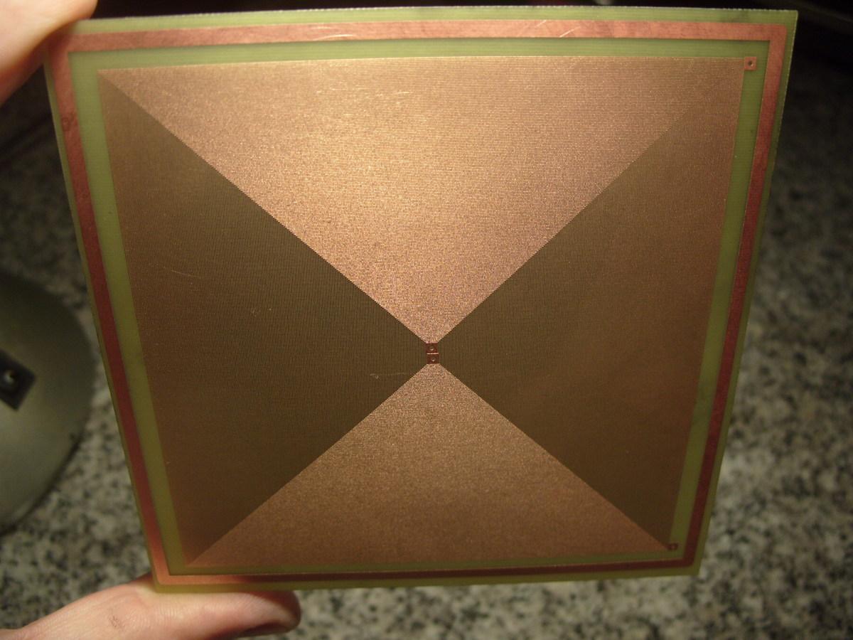

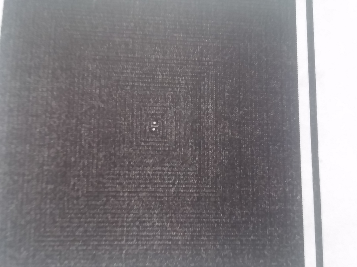

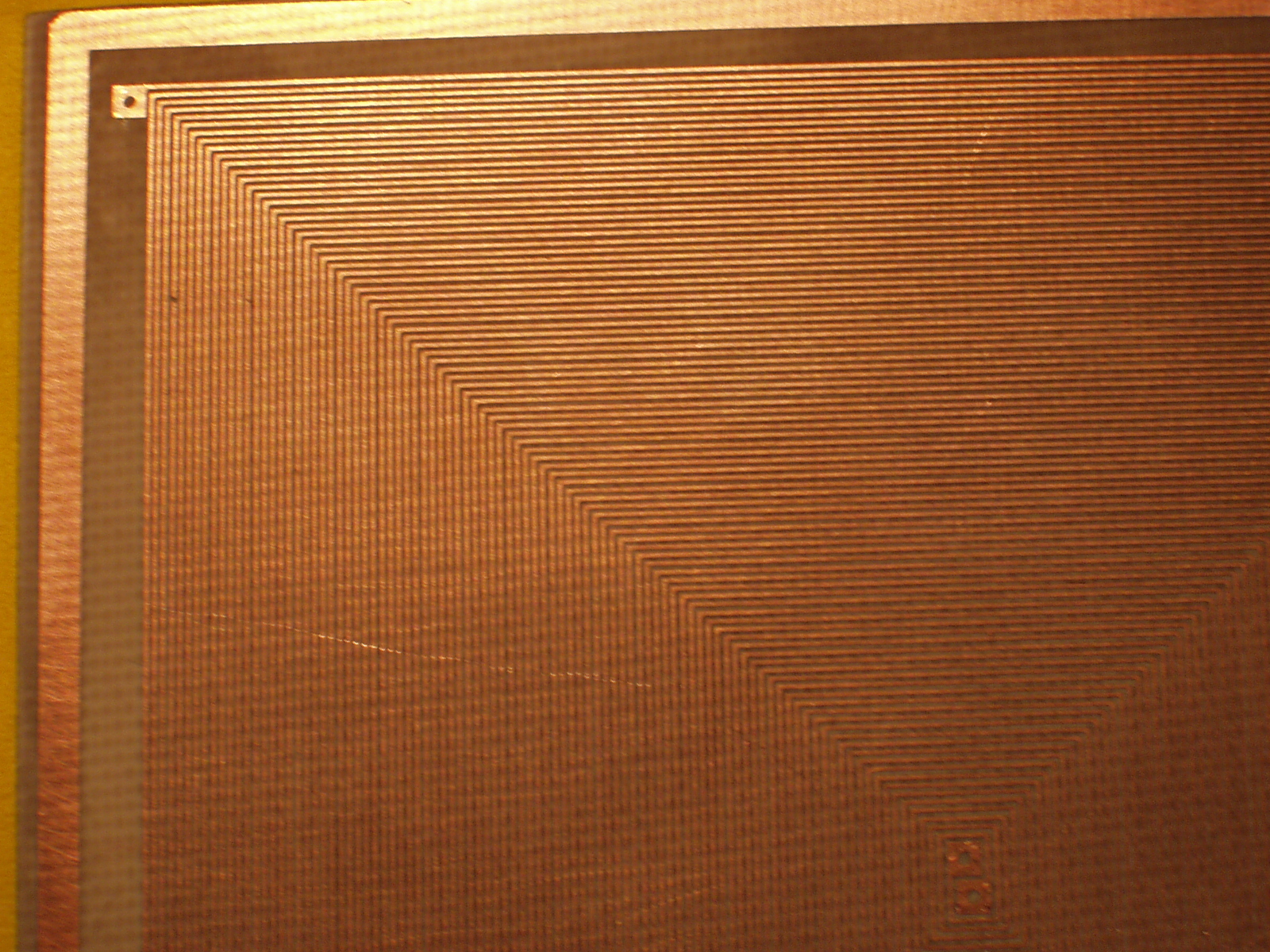

So Leute, habe fertig. War schwieriger als gedacht. Vor allem vom Drucken her, habe sicher 50 Seiten drucken müssen, damit ein Ausdruck überhaupt erstmal einwandfrei war. Ist echt was für einen neuen Drucker und hochauflösendes Papier...aber sowas lässt sich ja kaufen. Der Transfer selbst war der Dritte, geätzt wurde ein Mal. Habe viel gelernt in den letzten Stunden, das ist sicher. Ergebnis im Anhang, Isolation und Durchgang ist gegeben! Das Licht kommt im Bild von oben, so erkennt man am besten, wie das Ding aussieht. Direkt von vorn ist es nicht so hübsch, weil ich die Platine vorm Transfer angeätzt habe, für besseren Halt des Toners. Werde nachher bei Bedarf noch den Durchgang/die Isolation "beweisen", z.B. mit LEDs als Durchgangsprüfer oder so... Mit dem Transfer ist das wirklich EXTREM, hätte ich bei 5mil nicht angenommen. Die Platine hat 18µ Kupfer, und der Drucker hat die Bahnen doch etwas dünner als 5mil gedruckt. Bahnwiderstand daher 2x ca. 243R. Soll heißen, die 3,33mil könnten auch machbar sein. Probiere ich aber erst, wenn hier jemand gleichzieht.

Scanner habe ich seit Jahr(zehnt)en nicht mehr, aber anbei mal ein Ausschnitt durch eine Lupe. Sieht natürlich nicht soo sauber aus, aber das macht auch der Druck schon nicht. Die "Fransen" stammen nicht vom Transfer, dieser ist immer 1:1 (viel genauer, als das das Fotoverfahren zuließe). Natürlich gibt es selten auch noch die bekannten Probleme, daß plötzlich mal ein ganzes Stück fehlt (in dem Fall war es mal 1mm oder so). Die Bahnen sind (real) ca. 3mil breit. War vor/nach dem Transfer so, und vor/nach dem Ätzen. Die Drucker sind das Problem, aber das haben wir ja schon im alten Wettbewerbs-Thread festgestellt.
Krass. o.O Schade, dass du keinen Scanner hast, ich hätte mir das gern mal vergrößert angesehen. /Hannes

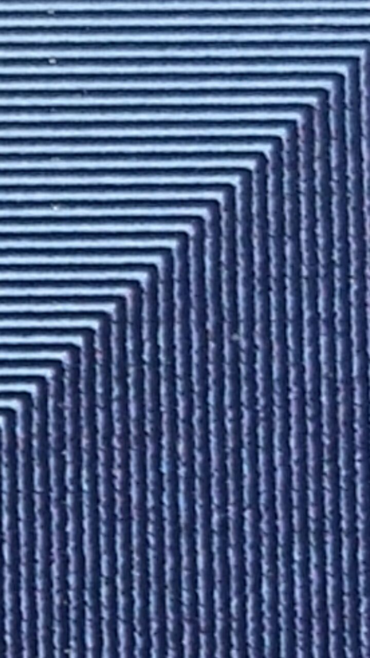

F. Fo schrieb: > Mit Tonertransfer? Ja, belichte schon lange nicht mehr (einfach zu teuer, kaum Materialauswahl, manchmal wie Glücksspiel usw.) Drucker: Oki B430d (1200echte dpi LED) Papier: es geht fast alles was schön glatt ist, also wo keine Fasern zu sehen sind... Platine (in diesem Fall) mit Stahlwolle geschrubbt, dann angeätzt, dann dekapiert. Direkt vorm Transfer sowohl Ausdruck, als auch Platine mit Rasierpinsel gesäubert (peinliche Sauberkeit notwendig). Transferpresse bei ca. 100-130°, ca. 60 Sekunden. Laminator geht definitiv genauso gut, wenn er laaangsam läuft. Platine ins kalte Wasser, abschrecken ist völlig egal. Einweichen lassen, Papier abrubbeln, die Reste der Beschichtung mit verd. Salzsäure lösen. Platine trocknen, entstauben, bei dieser Platine noch mal z.B. eine Minute auf Temperatur bringen (keine Ahnung welche, irgendwo vorm Delaminieren). Ätzen bei stark bewegtem Ätzbad. Bei dieser Platine: Toner mit Lösungsmittel entfernen, sonst schrubben...

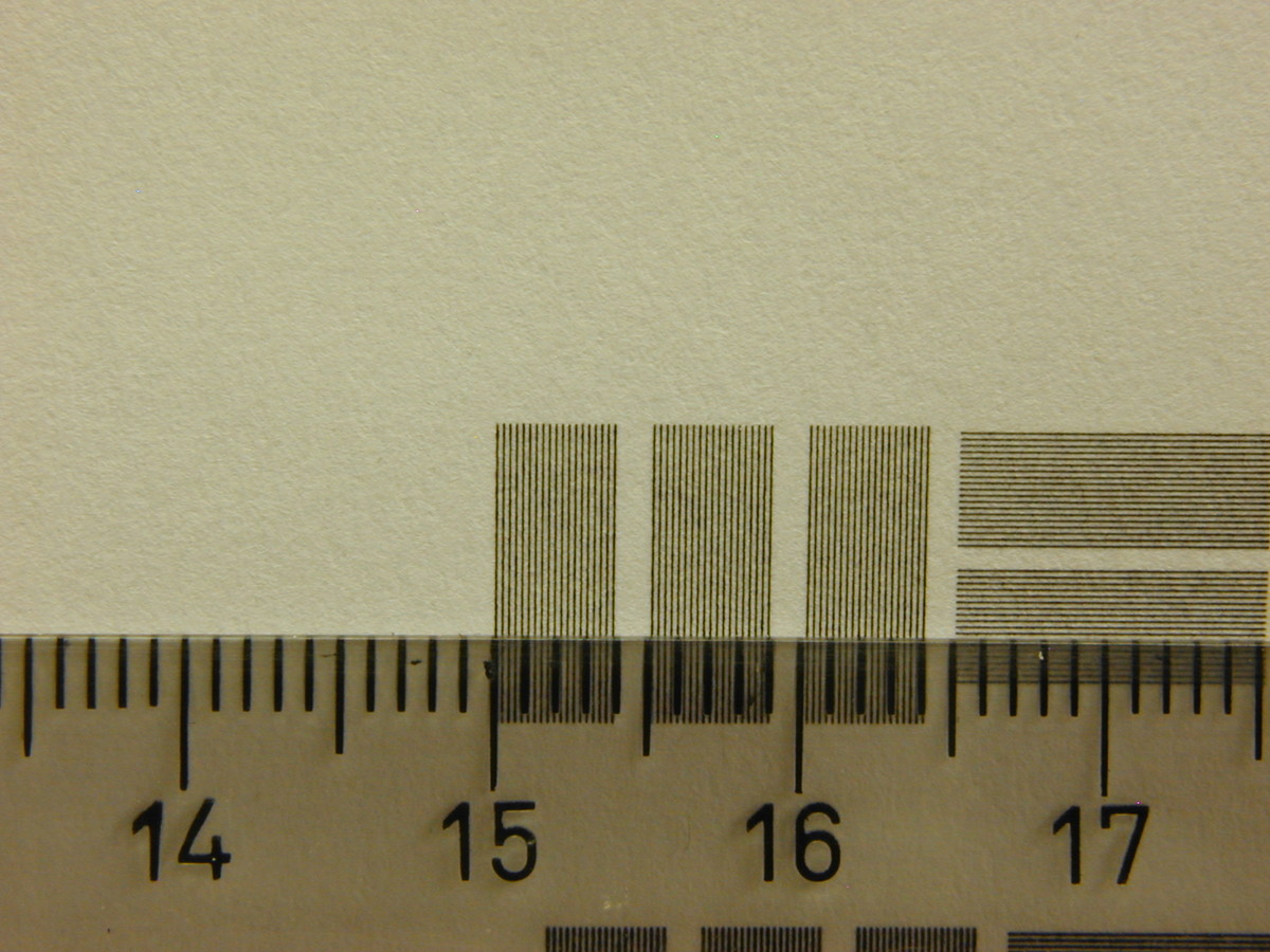

@ 0815 (Gast) > 5mil_2.JPG > 1,59 MB, 29 Downloads Super Leistung! Respekt! >so). Die Bahnen sind (real) ca. 3mil breit. Wie hast du das gemessen? Es gibt logischerweise IMMER Unterätzung.

Das sieht doch deutlich besser aus und auch realistischer (3 mil) als uns in einem anderen Thread verkauft werden sollte.....
#3947795
Falk Brunner schrieb: > Wie hast du das gemessen? Na ja optisch halt geschätzt. Schau Dir die Bahnen und die Abstände an, bei 1:1 wären es je 5mil. Für mich sieht der Abstand etwa doppelt so breit aus wie die Bahn. Unterätzung ist allenfalls seitlich zu sehen, Platine hat nur 18µ und war in etwa 90 Sekunden fertig. Übrigens ist die Breite der Bahnen dadurch entstanden, daß ich die Sättigung des Toners heruntergeschraubt habe, nicht wie immer auf volle Deckung. In der tiefschwarzen Einstellung hat er die Spiralen fast schon als schwarzes Quadrat gedruckt...

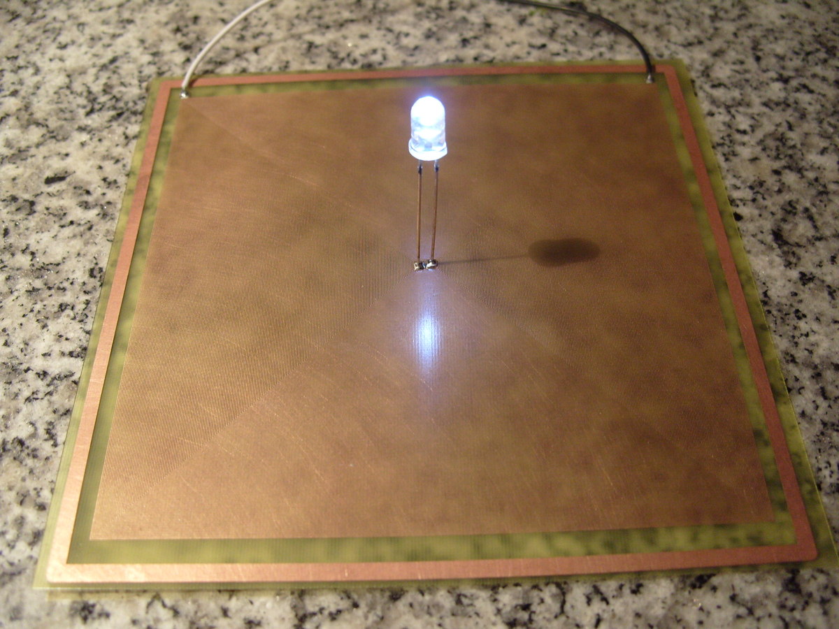

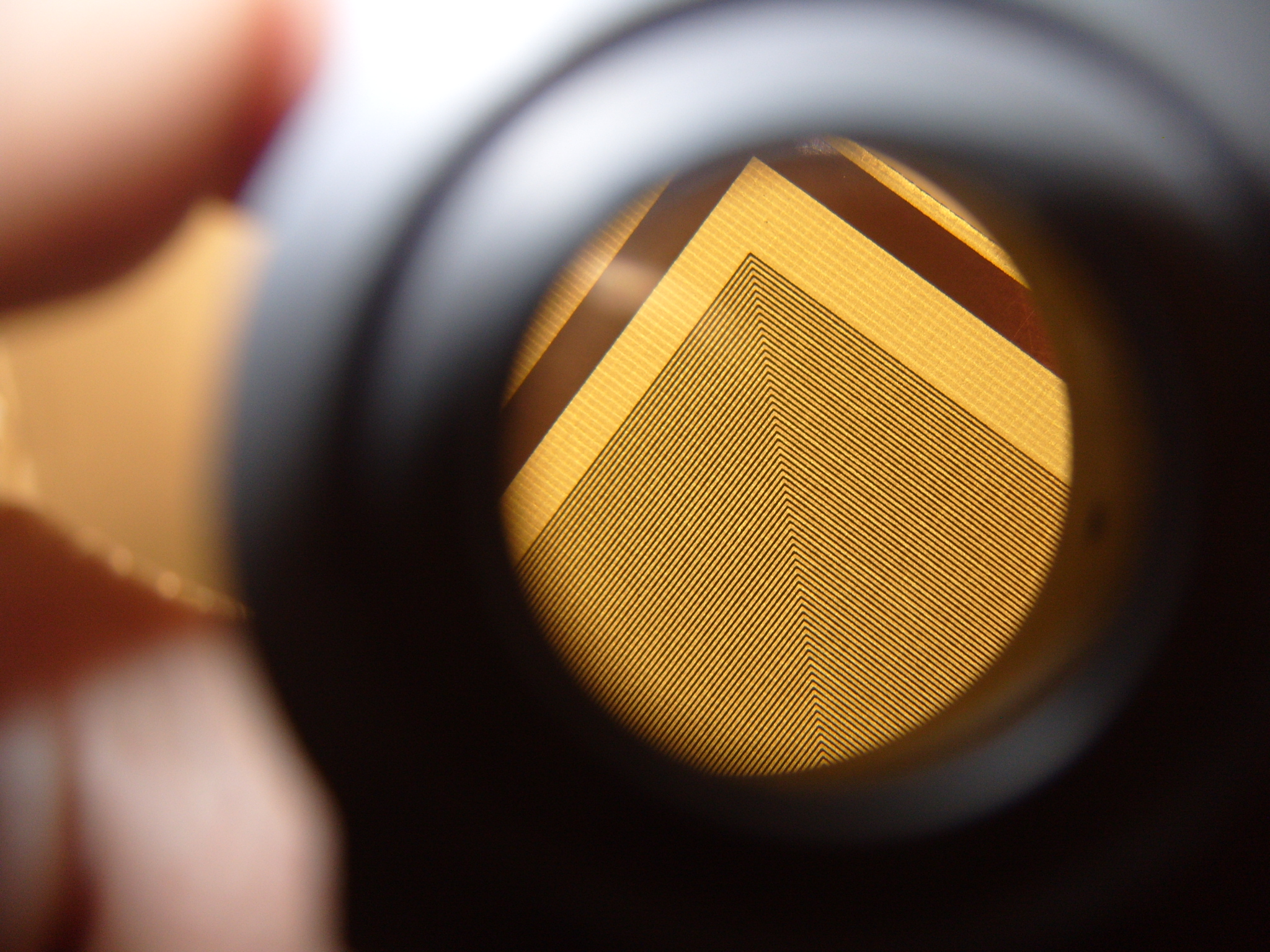

So, hier mal der eigentliche Beweis, so daß niemand meckern kann. Vorwiderstand natürlich nicht nötig...;-) Darf man im Markt-Forum eigentlich auch Getränke verkaufen? Hätte da bald ein bissl sehr viel Malzbier über...;-) (Peter, Du hast Glück, ich trinke sehr günstiges Oettinger ;-)
0815 schrieb: > Vorwiderstand natürlich nicht nötig...;-) Wunderbar. Dafür, daß Du so den Vorwiderstand sparen konntest, hat sich die Arbeit doch gelohnt. ;-) *aua! Nicht hauen!* Paul

Paul Baumann schrieb: > Dafür, daß Du so den Vorwiderstand sparen konntest, hat sich die Arbeit > doch gelohnt. Unbedingt, ja. Aber erst mal sehen, auf wieviel Megaohm wir in diesem Thread noch kommen? ;-) Belastbar sind diese zwei Widerstände übrigens. Zusammen bestimmt locker 10W oder so.

dein Kunstwerk könnte aber auch als RFID Antenne durchgehen
#3948433
Peter L. schrieb: > RFID Antenne Ja klar. Müsste man nur sehen, in wie weit sich die beiden Spulen gegenseitig aufheben. Vermutlich dürfte man nur eine nutzen. Habe was Ähnliches mal gebaut für einen "Platinen-Hochspannungs-Trafo", war aber eher so mit 0,2mm Bahnen, und natürlich nur einer Spule.

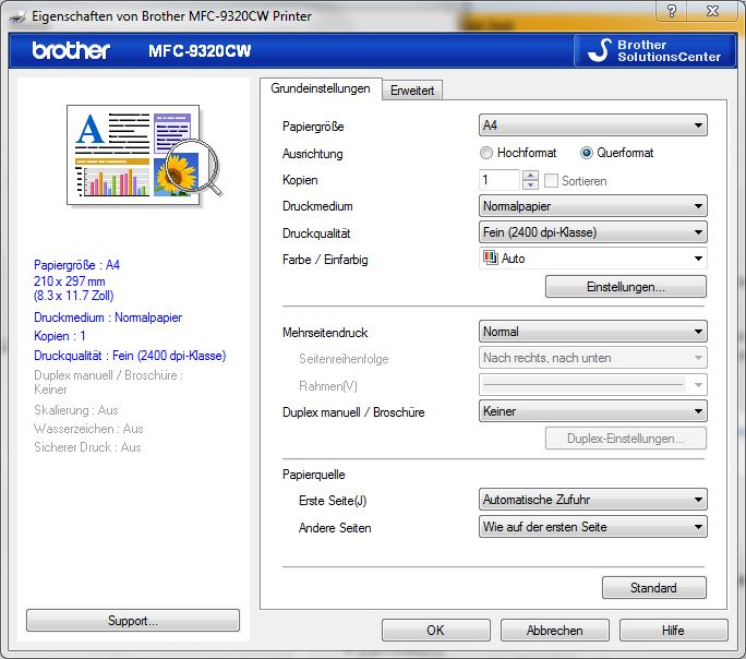

Hallo Leute, erstmal meine Hochachtung für 0815, ein ausgezeichnetes Ergebnis! Habe auch versucht meine Grenzen zu ermitteln. Leider liegen sie deutlich unter deiner Vorlage. Ich arbeite noch immer mit Geschenkpapier zum Transfer, aber habe jetzt auch einen Laminator (unverändert, so wie er aus dem Supermarkt kam). Meine Ausdrucke der Spirale sind ab 6mil unbrauchbar, da sind dann zu viele Kurzschlüße bereits auf dem Papier. Als Platine mit 15µ Kupferauflage hatte ich nur ein Stück mit 95 x 95mm, die Spirale hat aber 110 x 110mm. So habe ich als Vorlage die 10mil Variante verwendet und auf 85% verkleinert ausgedruckt. So passt sie auf meine Platine, es resultiert eine Leiterbahnbreite von 8,5mil (~0,22mm). Was der Drucker tatsächlich daraus macht weiß ich nicht. Auf der Papiervorlage waren keine Kurzschlüße mehr erkennbar. Das Ergebnis ist im Bild zu sehen. Sieht besser aus, als es tatsächlich ist. Das Layout hat Unterbrechungen, wo der Transfer nicht richtig funktioniert hat. Und es hat einige Kupferreste zwischen den Bahnen (zu kurz geätzt). Mit viel Nacharbeit (Unterbrechungen und Kurzschlüße vor dem ätzen beseitigen) ließe sich eine brauchbare Platine herstellen. Problematischer als die Bahnen, haben sich wieder mal die Lücken gezeigt. Ich denke, für mein Equipment, liegt die brauchbare Grenze bei 10mil (0,254mm). Drucker: HP Laserjet P2015d Laminator: United Office A3 gekauft bei Lidl Hat trotzdem Spaß gemacht, mal wieder an die Grenze zu gehen. Allen ein gutes neues Jahr und Gruß. Tom
Jetzt bin ich selbst verunsichert. Ich meine ich kann da 2400 dpi einstellen. Oder waren es doch nur 1200 dpi? Den hatte ich mir extra für die Platinenarbeit gekauft. Sonst habe ich den kaum benutzt. Ein Brother ?? Muss ich nachher mal gucken. Danke für den Hinweis mit der Presse. Das muss ich mir doch noch mal durch den Kopf gehen lassen. Mal gucken ob der Toner noch was taugt. Habe bestimmt schon über ein Jahr nicht mehr damit gedruckt. Wenn der noch druckt, dann mache ich nachher mal einen Ausdruck. Nachdem ich mein Bad weiter renoviert habe, sitze ich jetzt mit dem iPad vorm Fernseher. Muss mal sehen, ob ich das heute noch schaffe. Der Drucker wurde von einigen Leuten für Platinen Layoutdruck empfohlen. Sicher kann der keine "echten" 2400 dpi. Wie gesagt, ich guck mal.
Gerade bei Brother musst du aufpassen - die beworbenen 2400dpi sind nur
das: Werbung.
Im Anhang auch mal ein Screenshot vom Treiber: nativ 600x600dpi, die
2400dpi ("2400 Klasse") kommen nur durch Interpolation zustande.
So, es ist ein Brother HL 2130. 1200 dpi hat er. Drucken, wenn der Toner noch funktioniert, später.

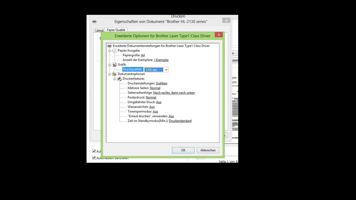

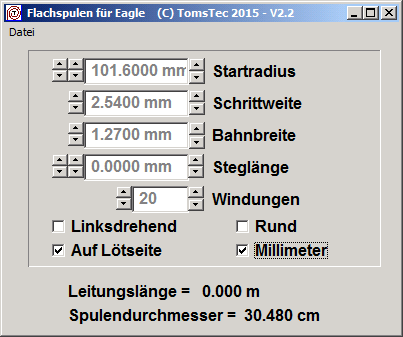

So, nun habe ich fast den ganzen Tag verplempert. Im Anhang noch mal etwas Material sparender Version. Ich habe die von 0,1 bis 0,3 Millimeter gemacht. Ab 0,2 mm war auf dem Tintendrucker alles ok. Für das andere reichte die Lupe nicht. Denke mit neuem Toner geht auch 0,1 mm mit dem "Bruder" zu drucken.
#3949674
Hallo 0815, laut Handbuch des Druckers kann ich Auflösung und Dichte einstellen, im Treiber leider nicht. Habe nur die Wahl einen Economy-Mode mit weniger Toner zu wählen. Habe das aber noch nicht ausprobiert. Vielleicht kann ich aber doch noch etwas Positives beitragen. Habe vor vielen Jahren ein Programm geschrieben, welches Eagle-Scripte erstellt, die Spiralspulen zeichnen. Die Bahnbreite, Abstände und Anzahl der Windungen werden in einer Eingabemaske eingestellt. Breite und Abstand leider nur in einer Schrittweite von 1,24mm. Habe inzwischen die C++ Quelldateien ausgegraben. Mal sehen, ob ich die Einstellung von Abstand und Schrittweite auf 1mil ändern kann. Das Programm erzeugt eine Script-Datei, welche in Eagle aufgerufen, eine runde Spiralspule mit den Vorgaben zeichnet. Werde mich jetzt mal hinsetzen und das Programm ansehen, und falls es funktioniert, stelle ich es hier öffentlich. Gruß. Tom

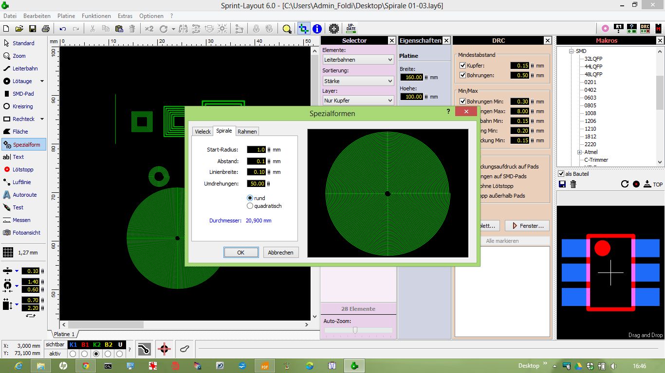

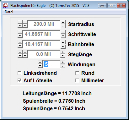

Dann kann ich ja mal wieder eine Latze für SpintLayout brechen. Das geht da ganz easy und ich habe das weiter oben angehängte Pdf in gerade mal einer Minute gemacht. :-) Wollt ihr die Gerber Datei dazu oder irgendeine spezielle Spirale oder was auch immer? Kann ich gern machen, wenn nicht zu viele verschiedene Forderungen kommen.
#3949807

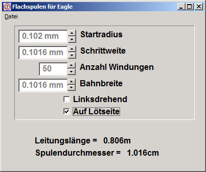

Hallo Leute, konnte die Quellen ändern und neu übersetzen. Im Anhang ein Screenshot vom Programm und das Programm selbst. Es ist überschaubar und eigentlich selbsterklärend. Den Dateiextend habe ich auf ".xex", damit sie durch die Schutzsoftware des PC kommt. Nach dem Download muß der Extend wieder auf "exe" umbenannt werden. Nachdem alle Einstellungen getroffen sind, im Menüpunkt "Datei" auf "Script erzeugen" klicken. Es wird das Script für Eagle erzeugt und abgespeichert. In Eagle ein leeres Board öffnen und das Script aufrufen - es wird die Spule gezeichnet und kann bearbeitet werde. Habe das Programm eben noch unter Eagle 5.6 getestet, ob es mit höheren Versionen noch funktioniert, weiß ich nicht. Wenn an der Script-Sprache nichts verändert wurde, sollte es noch gehen. Die Anzeigen erfolgen in mm, die Werte sind 1mil-Schritten änderbar: Startradius: 1-1000 (mal 1mil - 0,0254mm) = 0,0254mm - 25,4mm Schrittweite: 1-1000 = 0,0254mm - 25,4mm Bahnbreite: 1-200 = 0,0254mm - 5,08mm Viel Spaß und Gruß. Tom

Hallo 0815, nicht mal der Economy-Mode ist bei meinem Druckertreiber einstellbar, der existiert nur im Datenblatt des Druckers. :( Beim Spulenprogramm gibt es nichts zu entpacken. Einfach nur den Dateiextend ".xex" wieder in ".exe" zurückbenennen und schon kann es gestartet werden. Habe es umbenannt, weil Schutzsoftware .exe-Dateien oft nicht durchlassen. Im Moment habe ich die Windungszahl auf 1000 beschränkt. Die Beschränkung kann ich aber jederzeit auch erhöhen, habe es willkürlich festgelegt, da ich glaube 1000 ist genug. Umbenennen unter Windows: Die Datei mit der rechten Maustaste anklicken. Im Popup-Menü den Eintrag "Umbenennen" wählen und den neuen Namen schreiben. Gruß. Tom

Ohne Eagle geht es leider nicht, denn Eagle macht die eigentliche Arbeit (Skalieren, drucken,....). Mein Programm sagt Eagle lediglich, wie er die Spirale zu zeichnen hat. Ich habe es am Drucker mit und ohne diesen Softwareschalter versucht, konnte keinen Unterschied feststellen. Gruß. Tom
Wieso soll denn bei einem Tintenstrahldrucker die Grenze bei 0,2mm liegen?

Kann man mit dem Tool auch 2 Spulen in einander machen wie in den PDF Beispielen? Auch schade ist das man die zölligen Werte vorgegeben bekommt und leider nicht selbst Maße eingeben kann.
Rein rechnerisch müsste ich mit meinem 4800x1200 Tintenstrahler die 5 mil schaffen. In der Horizontalen wären es 24 Bildpunkte und in der Vertikalen 6 Bildpunkte...Die nächste "glatte" Zahl habe ich erst bei 10mil.. Bei mir sind es immer 2,5mil Schritte die ich sauber drucken könnte. Einen Drucker mit einer höheren Auflösung brauche ich mir gar nicht zulegen, denn bei einem 9600x2400'er sieht es genauso aus, ergo kein Vorteil Ich wag mich mal jetzt an die 5mil :-)
Das ist das Optimum, was ich mit meinem Tintenstrahler hinbekomme..Leiterbahnbreite 5mil; Abstand zwischen den Bahnen 10mil.. 5mil Abstand bekomme ich nicht hin.
Zur Vollständigkeit anbei die 5mil Bahnbreite mit 5mil Abstand... Für mich ist das nicht zufriedenstellend.

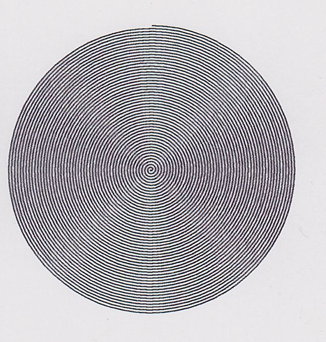

Wobei Du Dich jetzt mit einer Challenge misst, die noch nicht eröffnet ist - die runde Spirale. Vorher ging's ja "nur" um die quadratische. Und da könnt's noch klappen mit 5mil/5mil.
#3950376
Conny G. schrieb: > die runde Spirale. Vorher ging's ja "nur" um die quadratische. Rund ist beim Druck natürlich schwieriger. Auf Platine dürfte sie sich aber einen Tick einfacher bringen lassen, weil sie kleiner/kürzer ist.
#3950379
Bülent C. schrieb: > nicht zufriedenstellend Könnte das am Papier liegen? Sieht fast so aus, als drucke der Drucker die Spirale sauber, aber die Tinte verläuft in den Papierfasern?
0815 schrieb: > Könnte das am Papier liegen? Sieht fast so aus, als drucke der Drucker > die Spirale sauber, aber die Tinte verläuft in den Papierfasern? Ne, das ist auf einer Folie gedruckt..Es liegt wahrscheinlich an mehreren Faktoren...u.a. wohl, das der Drucker beim Drucken wackelt. Auf einem Rollcontainer macht es sich wohl nicht gut
Conny G. schrieb: > Wobei Du Dich jetzt mit einer Challenge misst, die noch nicht eröffnet > ist - die runde Spirale. Vorher ging's ja "nur" um die quadratische. > Und da könnt's noch klappen mit 5mil/5mil. :-) Wie jetzt? habe ich nun für nichts Augenschmerzen von den visuellen Kontroller der Spiralen bekommen?
#3950392
Bülent C. schrieb: > Zur Vollständigkeit anbei die 5mil Bahnbreite mit 5mil Abstand... > Für > mich ist das nicht zufriedenstellend. Nach oben siehts doch garnicht mal so schlecht aus. Dein Problem ist die horizontale Richtung, da "versaut" es dein Drucker. Das liegt aber wohl an der Spirale, denn die wird ja immer enger und passt dann nicht mehr in das Raster deines Druckers. Desweiteren kann die Spirale gar nicht kontrolliert werden, es müssten zwei ineinander gewundene Spiralen sein, die kein Kontakt zueinander haben dürfen.
Bülent C. schrieb: > Wieso soll denn bei einem Tintenstrahldrucker die Grenze bei 0,2mm > liegen? Wenn du dich auf meinen Post beziehst. Bei meinem HP war das (vorerst) die Grenze dessen was deutlich war. Aber ich hatte auch nur ein Blatt gedruckt.

Hallo Leute, die Änderungen haben nun doch länger gedauert als erwartet. Aber jetzt kann das Programm auch quadratische Spulen. Die maximale Anzahl Windungen habe ich auf 2000 hochgesetzt. Übrigens, die Auswahl links- oder rechtsdrehend bezieht sich nicht auf den Ausdruch, sondern auf die fertige Platine. Gebraucht wird das für doppelseitige Spulen in Gegen- oder Mitkopplung. Habe die Funktionen noch nicht groß überprüft, sondern nur nachgesehen ob das Programm läuft. Vor allem die Leitungslänge und den Spulendurchmesser habe ich nach den Änderungen noch gar nicht angesehen. Im Programm sind mir Rundungsfehler aufgefallen, welche sich störend auswirken könnten. Plane für die nächste Änderung, die interne Verarbeitung von mm auf mil umzustellen. Dann spielen die Rundungsfehler keine Rolle mehr. Da noch Platz für eine CheckBox ist kann dann zwischen der Anzeige mm oder mil gewählt werden. Aber das ist Zukunftsmusik, im Moment bin ich froh daß es mit den Änderungen wieder läuft. Viel Spaß damit und Gruß. Tom

Vielen Dank Tom! Ein Verbesserungsvorschlag hätte ich da. Schön wäre es wenn man in 2,5mil Schritten die Breiten auswählen könnte, um bei der Anzahl der Druckpunkten eine ganze Zahl zu haben.
Hier kann man es deutlich erkennen. Mit 5mil zu 5mil bekomme ich die horizontalen ziemlich gut hin, aber die Vertikalen sind unter aller Sau. Eigentlich müssten die vertikalen rein rechnerisch auch gut aussehen. Die 6 Druckpunkte in der Vertikalen sind evtl. doch zu gering. In der Horizontalen habe ich 24 Druckpunkte auf 5mil. Der Canon IP7250 wird so langsam fällig, wobei ich mir hier nicht sicher bin, ob dort dann die 12 Druckpunkte ausreichen. Könnte das vielleicht jemand bitte testen?

0815 schrieb: > Der Druck von 5mil dürfte aber grundsätzlich nicht soo das Problem sein. 1mm entspricht ca 40 mil, da reichen 600dpi fuer 5 Bahnen durch eine Engstelle von 1mm, mit Platz zur Seite. Warum legt ihr eigentlich soviel wert auf die absolute Bahnbreite, die ist doch eigentlich egal, solange nat. die leistung oder das Signal unbeeinflusst transportiert werden kann, das ist nat. klar. Aber prinzipiell will ich irgendwo hin und muss irgendwo durch. Diesen "5mil" Drucktest kriegt man auch mit einem 20Jahre alten 600dpi Laser locker hin. Wie an anderer Stelle ja schon festgestellt buegeln faellt da aus, von daher nur ein Bild auf billigstem Kopierpapier. Das Orginalbild auf passende Linienstaerke zu trimmen waere mir jetzt zuviel arbeit. Wenn das beim Buegeln eh in die Breite geht, dann druckt man halt duenner, ggh .... Sieht klasse aus dein Teil. -------- Soll in der Vorlage eigentlich die Linienbreite dem Abstand entsprechen?

Hallo Leute, habe jetzt ein paar Neuerungen ins Spulenprogramm eingefügt. - Interne Verarbeitung in Mil mit 0,1mil Auflösung - Wahl der Anzeigen in mil oder Millimeter - Zusätzliche Schalter zum schnelleren Auf/Ab der Einstellungen - Einfügen eines Steges, um Rechtecke oder Ovale zu erzeugen - Kleine Hilfstexte wenn die Maus auf einem Element steht Im Anhang wieder ein Screenshot und das Programm. Die Leitungslänge macht noch Probleme, habe sie zu ständig 0 festgelegt. Auch sonst sind noch ein paar kleine Macken drinn, aber die lassen sich ggf. mit Eagle ausbügeln. Ich werde die Arbeit am Programm erst mal ruhen lassen, hat schon zu viel Zeit gekostet. Um ein Paar Testspulen, oder RFID-Antennen zu zeichnen reicht es allemal. Viel Spaß damit und Gruß. Tom
#3953627

Hallo Tom, falls Du mitlesen solltest... Wäre es viel Arbeit, Dein Programm in sofern zu erweitern, daß man zumindest im Feinstleiter-Bereich auch die krummen mil-Werte einstellen kann? Also gerade mil-Werte geteilt durch 1,2, z.B. 1,666 /3,333/ 5 /8,333mil, usw.? Wollte gestern Dein schönes Programm nutzen, aber bekomme immer Aliasing. Und mit meinem sonst so geliebten Sprint sehe ich ganz alt aus, weil man dort bei Spiralen nur recht grobe, metrische Werte einstellen kann. Geht gar nicht. Falls Du so nett wärst, das Programm nochmal kurz anzugehen, so wäre es wichtig, daß die o.g. Werte tatsächlich mindestens schon auf drei, vier Nachkommastellen genau sind. Sonst hätte man z.B. bei jeder 10. Windung doch wieder Aliasing. Natürlich wäre eine solche Änderung nur bei sehr schmalen Bahnbreiten nötig, da Aliasing bei groben Strukturen praktisch nicht mehr auftritt. Also es beträfe tatsächlich nur z.B. die o.g. Breiten/Abstände. Wäre ggf. sehr nett, natürlich würde ich aber auch voll verstehen, wenn Du nach den ja schon mehreren Änderungen nun vom Programmieren die Schn..ze voll hast ;-)
#3998331
Hallo 0815, zuletzt habe ich Version 2.2 des Programms veröffentlicht, auf meinem Rechner befindet sich allerdings schon eine Version 2.3. Was ich da noch geändert habe weiß ich nicht mehr, vermutlich nur weitere Fehler eingebaut. Die Auflösung ist in beiden Versionen gleich 0,1mil (0,0025mm). Die Auflösung erhöhen ist grundsätzlich möglich. Im Moment scheitert es an dem bereits ausgeschöpften Wertebereich der zugrundeliegenden Variablen. Größere Variablen zu verwenden erzeugt vermutlich viel Aufwand und dauert. Aber vielleicht kann ich auf die Schnelle einen Teilerfaktor einführen. Die Spule wird 10fach oder 100fach dimensioniert und verkleinert ins Script geschrieben, das ermöglicht aber nur kleinere Spulen. Aus dem Stehgreif kann ich das nicht abschätzen, muß mal in den Quellcode schauen. Im Moment habe ich eigentlich keine Zeit, vielleicht komme ich nebenbei etwas dazu, vermutlich aber erst am Wochenende. Gruß. Tom
#3998415
Wäre natürlich supernett, und es eilt auch nicht. Falls es gar nicht klappt, oder einfach zu aufwendig, dann ist das auch völlig ok! Es liegt mir eigentlich sehr fern, Dich mit irgendwelchen Aufträgen zu versorgen, nur habe ich momentan einfach keine andere Möglichkeit, eine solche Spule zu erstellen. Bräuchte sie aber tatsächlich für ein reales Projekt. Und sicher bald auch wieder anderweitig... Mit dem Teilerfaktor und den kleineren Spulen...meinst Du damit die max. Windungszahl, oder daß die Spule nicht größer als z.B. 50mm werden kann? Etliche mögliche Windungen wären schon schön, aktuell bräuchte ich eine Spule mit 3,3333mil und 150 Windungen. Habe festgestellt, daß das mein Drucker gerade eben noch macht. Übrigens auch rund, die Drucke sehen nur auf dem Papier so bescheiden aus. Nach dem Transfer und dem Einbrennen zieht sich das gewissermaßen in die richtige Position. Natürlich auch nicht 100%ig, klar. Also Tom, ich danke Dir auf jeden Fall schon mal sehr, selbst wenn es nicht klappen sollte! P.S. wer kam bloß auf die Idee, Druckköpfe mit 600, 1200dpi usw. einzuführen? Zoll/Inch als Maße sind ja allein schon ein schlechter Witz, aber dann auch noch krumme Werte davon...
#3998474
Hallo 0815, ich mache das auch aus eigenem Interesse. Das Programm sollte anständig funktionieren, weil ich es auch wieder brauchen werde. Es diente ursprünglich für Versuchsspulen zur drahtlosen Energieübertragung (nach Opa Tesla - http://de.wikipedia.org/wiki/Wardenclyffe_Tower). Irgendwann werde ich die Arbeiten dazu wieder aufnehmen und dann ist es gut, ein funktionierendes Programm zu haben. Habe schon ein wenig über die Bahnbreiten nachgedacht. Es ist nicht nötig, sehr viele, fein abgestufte, Werte zu haben. Das führt nur zu endlosen Zahleneingaben. Besser ist die Auswahl von sinnvollen Bahnbreiten/Abständen, welche an die Drucker angepaßt sind (1,666 / 3,333/ 5 / 8,333mil, usw.). Das vereinfacht die Auswahl und erlaubt trotzdem sehr feine Angaben. Gruß. Tom
#3998585
Das mit den generell an die Drucker angepassten Bahnbreiten wollte ich Dir auch schon empfehlen, wusste aber nicht, ob das dann nicht evtl. noch schwieriger zu programmieren wäre. Daher mein Hinweis nur zu den feinen Strukturen, denn da braucht man es auf jeden Fall. Aber selbst bei gröberen Strukturen hat man so immer noch geradere Kanten. Übrigens könnte man diese krummen mil-Werte auch perfekt für einen Film nutzen, denn die haben so weit ich weiß auch 1200 oder 2400dpi. Also auch da gibts keine glatten tausender-Werte... Kann mich an einige Threads erinnern, in denen es seit jeher genau um diese Abstimmungs-Problematik ging, oft sogar erfolglos...das wäre zumindest bei Spiralen dann nie mehr so.
#3998910
Hallo 0815, habe das Programm schnell angepasst. Bahnbreite und Schrittweite sind jetzt in Schritten zu 0,208333-mil einstellbar. Das entspricht einer Druckerauflösung von 4800dpi und sollte genügen. Ist noch nicht großartig getestet, habe nur einen Testausdruck für meinen Drucker mit 1200dpi (0,8333-mil) gemacht. Der sieht ganz gut aus. Die Werte für Leitungslänge, Spulenlänge und Spulenbreite sind mit Vorsicht zu genießen (noch nicht überprüft). Auf die Schnelle ging es nicht besser, ich hoffe es funktioniert soweit. Sollte dir etwas auffallen, bitte melden. Gruß. Tom
#3999007
Tom, ganz herzlichen Dank, hast mir sehr geholfen! Endlich zeichnet man das, was der Drucker auch drucken kann. Aliasing ist weg, einfach perfekt! Und mit den 4800dpi-Schritten ist das Programm auch zukunftssicher. Rein zur Statistik: sind die Schritte jetzt hochexakt auf 4800dpi angepasst, oder "nur" das, was man als Zahl eingibt, also beispielsweise 3,3333 ? Das nur, falls man wirklich mal ne riesige Spirale mit tausenden Windungen drucken will... Übrigens, so exakt war nicht mal die Doppelspiralen-Vorlage. Bei der 3,333mil-Variante gibt es bei mir zumindest zwei, drei Aliasing-Sprünge. Ist bei Deinem Programm nicht der Fall, besser geht's nicht! Nochmals vielen Dank, werde es bereits heute nutzen!
#3999440
Hallo 0815, freut mich, wenn du das Programm gebrauchen kannst. Ich rechne über den ganzen Bereich der Spulen mit 0,208333-mil Schritten. Es kann also in der sechsten Nachkommastelle zu Rundungsfehlern kommen, welche bei großen Spulen durch Addition/Multiplikation bemerkbar werden könnten. Müsste man mal nachrechnen. Ist eigentlich aber kein großes Problem, ich kann die Schrittweite einfach um mehr Stellen erweitern. Aber zunächst ist wieder Brötchen-verdienen angesagt. Wünsche dir und allen Anderen viel Spaß und Erfolg mit den Spulen. Gruß. Tom
#3999495
Da fällt mir noch etwas ein. In den Zahlenanzeigen der Eingabefelder, steht jeweils das Ergebniss der Schrittweitenberechnung, mit vier Nachkommastellen. Diese Zahl wird im Script verwendet. Damit kann man mal, mit einem Taschenrechner, selbst eine große Spule berechnen und die Zahlen auf Abweichung vergleichen. Bei der maximalen Spulengröße bin ich mir im Moment nicht sicher. War das 80cm x 80cm, oder 2m x 2m? Ich glaube, das Zweite - am besten einfach ausprobieren. Gruß. Tom
#3999754
Die Rundungsfehler ließen mir keine Ruhe, deshalb habe ich im Quellcode nachgesehen. Gerechnet wird mit sechs Nachkommastellen, die Übergabe an Eagle erfolgt mit vier Nachkommastellen. So dürfte das Ganze auch bei großen Spulen einen vernachlässigbaren Fehler ergeben. Sicherheit werde ich aber erst nach einer Überprüfung der Werte, mit dem Taschenrechner haben. Dazu fehlt mir aber im Moment die Zeit. Gruß. Tom

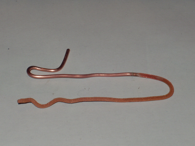

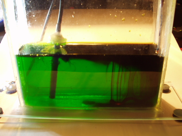

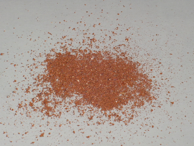

Das Bild möchte ich euch nicht vorenthalten, es zeigt die Kathode nach ca. 90 Minuten Elektrolyse. Das Kupfer glitzert wie bei einem Schmuckstück, ist aber leider sehr porös. Als Elektroden verwende ich die Kohlestäbe aus AA Zink-Kohle-Batterien. Sie sind beständig genug und lösen sich nicht auf. Als Kathode kann man auch Kupfer verwenden, denn es wird dort ja abgeschieden. Das Kupfer der Kathode wird der Brühe effektiv entzogen, da von der Anode kein Neues nachgeliefert kommt. Gruß. Tom
TomA schrieb: > Das Bild möchte ich euch nicht vorenthalten, es zeigt die Kathode nach > ca. 90 Minuten Elektrolyse. Das Kupfer glitzert wie bei einem > Schmuckstück, ist aber leider sehr porös. > > Als Elektroden verwende ich die Kohlestäbe aus AA Zink-Kohle-Batterien. > Sie sind beständig genug und lösen sich nicht auf. Als Kathode kann man > auch Kupfer verwenden, denn es wird dort ja abgeschieden. > > Das Kupfer der Kathode wird der Brühe effektiv entzogen, da von der > Anode kein Neues nachgeliefert kommt. > > Gruß. Tom Spannend. Wie ätzt Du damit (Küvette?) und wie lange dauert eine Platine? Wieviele Platinen gingen mit einer Lösung und wieviel war es? Essig und Salz ist günstig, das könnte man nach ein paar Platinen ja auch wegschütten.

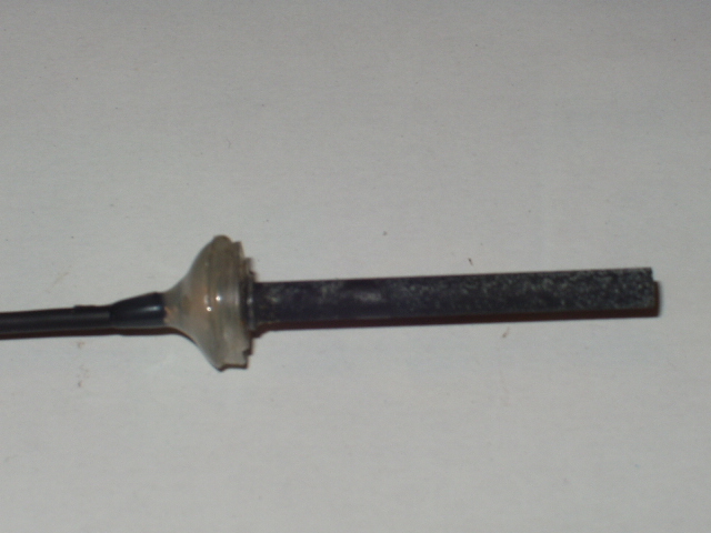

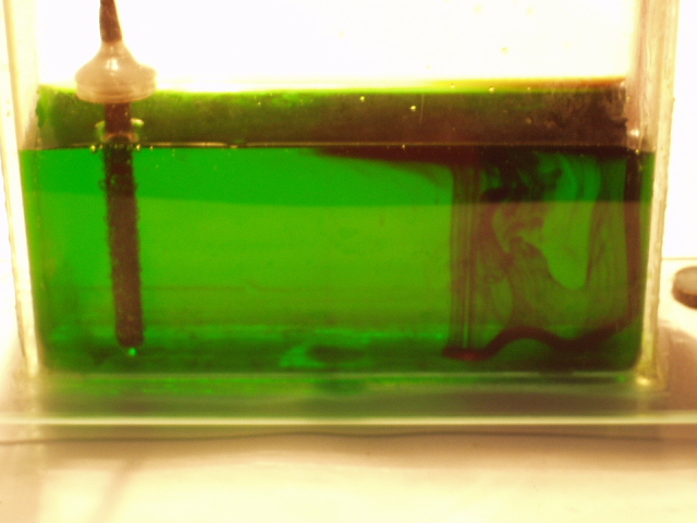

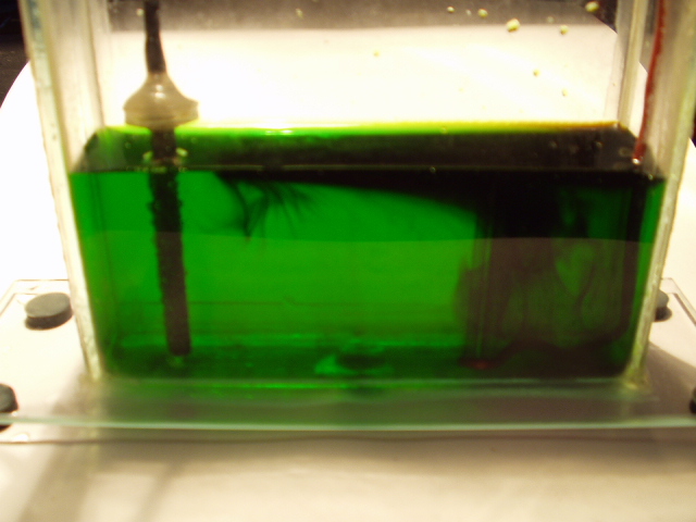

Hallo Leute, habe mich jetzt mit der Elektrolyse einer Cu2Cl-Lösung zum ätzen von Leiterplatten beschäftigt. Der Grundgedanke dazu: Wenn der Ätzlösung durch Elektrolyse Kupfer entzogen wird, bleibt sie unbegrenzt benutzbar und bedarf keiner aufwändigen Pflege. Als nützlicher Nebeneffekt entsteht an der Anode Sauerstoff und trägt zur Regeneration bei. Bei den Versuchen konnte ich auch noch feststellen, das die elektrische Leistung der Elektrolyse das Ätzbad erwärmt und so das ätzen weiter beschleunigt. Zu den Geräten: Als Anode benutzte ich den freigelegten Kohlestab einer AA Zink-Kohle Batterie (Bild: Anode.jpg). Als Kathode genügte ein 2mm² Kupferdrat (Bild: Kathode.jpg - fürs Foto umgebogen). Ein Versuch mit einer flächigen Kathode schlug fehl, die Oberfläche und damit der Abtrag durch das Ätzbad sind zu groß. Eine kleine Ätzküvette mit 300ml Fassungsvermögen und ein stufig einstellbares Netzteil von 5V bis 40V Gleichstrom. Eventuell einen Vorwiderstand (besser wäre eine Konstantstromquelle), bei mir ~22Ohm (3x68 par.). Die bestückte Küvette zeigt Bild: Kuvette.jpg. Meine Beobachtungen während der Elektrolys waren interessant. Bild Elyse1.jpg zeigt den Vorgang kurz nach dem Einschalten des Stromes. Erstaunlicherweise steigt das, von der Kathode, abgelöste CuCl nach oben? Bild Elyse2.jpg wurde nach ca. 10 Minuten gemacht, und Elyse3.jpg nach ca. 30 Minuten. Etwa zu diesr Zeit wurde ein Gleichgewicht zwischen elektrolytischem Auftrag und chemischen Abtrag des Kupfers erreicht. Deutlich ist der unverbrauchte, bzw. aufgefrischte Bereich um die Anode herum zu erkennen. Entschuldigt die schlechte Qualität der Bilder, ich mußte sie ohne Blitz bei unzureichender Beleuchtung machen. Mit Blitz war auf den Bildern nichts zu erkennen. Kann jetzt keine Bilder mehr anfügen, probiere es in einem folgenden Beitrag.
#4005199

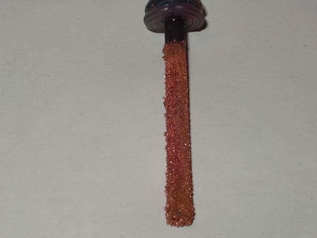

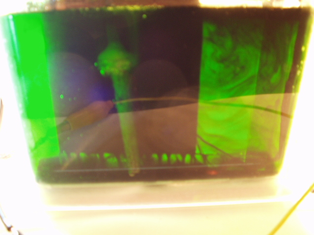

Fortsezung Anschließend steckte ich ein Stück Platine mit ins Bad (Bild: Aetzen.jpg). Interessanterweise fällt hier, wie üblich, das CuCl nach unten. Das Bild Abtrag.jpg zeigt das Kupfer, welches ich nach dem Versuch von der Kathode abgerieben habe. Während des Versuchs entstand auch Chlorgas, welches deutlich zu riechen war und was ein Grund ist, die Versuche zu dieser Jahreszeit einzustellen (Wahl zwischen vergasen oder erfrieren). Nach mehrfachen Umbau der Ätzvorrichtung habe ich noch weitere Platinenstücke geätzt. Das Ergebniss ist deutlich: Die Elektrolyse ist ein Mittel die Ätzlösung frisch zu halten und das ätzen sowie regenerieren der Ätzlösung zu beschleunigen. Die praktische Anwendung erfordert etwas mehr als den gezeigten, einfachen Grundaufbau. Einige der Probleme zum praktikablen Gerät sind gelöst, doch jedes gelöste Problem erzeugt zwei Neue. Danke für euer Interesse und Gruß. Tom
#4005591
Würde mal vermuten, daß bei der kleinen Elektrode aus Kupferdraht ein gewisser Anteil Wasserstoff im Kupferchlorid gelöst ist, so daß dieses aufsteigt. Bei der großflächigen Platine und daher deutlich weniger Strom je Quadratzentimeter reicht die Konzentration des Wasserstoffs dann nicht mehr, und das Kupferchlorid fällt wie üblich nach unten.
#4005653
Hallo 0815, ich mutmase es liegt an der entstehenden Salzsäure. Meiner Meinung nach wird der Wasserstoff mit dem Großteil der frei werdenden Chlorionen zu Salzsäure rekombiniert (Die Energie liefern die Wärme und der Strom), die hat eine geringere Dichte (vieleicht auch höhere Temperatur) als die umgebende Cu2Cl-Lösung, steigt deshalb auf und nimmt die CuCl-Moleküle mit (Vermutung). In der Praxis funktioniert es jetzt schon ganz gut. Das Problem mit dem Chlorgas ist im Kopf auch schon gelöst. Muß nur noch ein paar Dinge besorgen, dann kann ich einen neuen Protypen aufbauen. Damit sollte das Geruchsproblem Geschichte sein - das Chlor gehört nicht in die Umgebung sondern in die Lösung, dort wird es zur CuCl-Bildung gebraucht. Danach fehlen noch Praxistests, ob sich das Verfahren im täglichen Gebrauch bewährt. Ich mag keine umständlichen Abläufe. Am liebsten benutzen, abstellen und nur gelegentliche Wartungs- und Pflegearbeiten. So ist die Kiste jetzt geplant, beinahe so einfach wie übliches Küvettenätzen. Gruß. Tom
#4005741
Nachtrag um Mißverständnissen vorzubeugen. Die zu ätzende Platine ist keine Elektrode der Elektrolyse. Im Ätzbad befinden sich die Anode (Kohlestift) und die Kathode (Kupferdraht). Die Platine liegt, an der Elektrolyse unbeteiligt, zusätzlich in der Küvette. Man könnte versuchen die Platine als Anode zu benutzen. Ich denke aber, daß hätte katastrophale Unterätzungen zur Folge, da das Kupfer nun aktiv, durch den Strom, abgelöst wird. Gruß. Tom
#4006281
TomA schrieb: > Die zu ätzende Platine ist keine > Elektrode der Elektrolyse. Hatte das tatsächlich falsch verstanden. Das mit dem Wasserstoff wäre natürlich auch so weiterhin denkbar, zumal ja wirklich nur 1 Promille oder so schon reichen würde. An den Dichteunterschied aufgrund der Salzsäure glaube ich nicht so, denn diese ist ja ggf. kaum leichter als das Kupferchlorid. Auch müsste sie ja dann den Hauptanteil innerhalb des Gemischs mit Kupferchlorid ausmachen. Fände ich unwahrscheinlich, aber kommt natürlich auch auf die generelle Dichte Deines Bades drauf an. Habe mal eine Zeit lang Elektrolyse zum Durchkontaktieren probiert. Dort stieg die Lösung auch an beiden Elektroden deutlich auf, obwohl bei entsprechend geringen Strömen keine Gasbläschen zu sehen waren. Kann übrigens inzwischen das "Verschlumpfen" der Essig/Salz-Lösung bestätigen. Werde das also auch korrigieren müssen. Die Essig-Lösung schäumt übrigens leicht, also falls jemand eine Schaumätze hat, und mal was Anderes als Eisen3 probieren will...
#4006820
Hallo 0815, wahrscheinlich, daß die Flüssigkeit wegen der Gase an den Elektroden aufsteigt. Ich kenne die Ursache nicht und vermute da nur. Meine HCl-Brühe ist sicher sehr dicht, ich ätze mit ihr schon mehr als zehn Jahre ohne sie nennenswert zu verdünnen. Ich hatte bei Bedarf immer nur HCL und H2O2 oder Luft eingebracht. Leider habe ich keine präzise Waage um ihr Gewicht zu ermitteln. Wenn die Essigbrühe beginnt stabilen Schaum zu bilden, steht sie kurz vorm "verschlumpfen". Vor dem umkippen zieht sie auffallend mehr Sauerstoff und bildet einen Schaum, fast wie ein Pilsbier. Wenn man sie durch dosierte HCl Zugabe in dem Zustand halten kann, wäre sie wirklich gut für Schaumätzen geeignet. Wie die Ätzkraft in diesem Zustand ist, weiß ich nicht. Gruß. Tom
#4006838
Noch so ein Gedanke - Eigentlich sollte sich die umgekippte Essiglösung durch die Elektrolyse wieder restaurieren lassen? Bzw. sollte durch Elektrolyse während ätzen und regenerieren, die Brühe gar nicht erst kippen?
