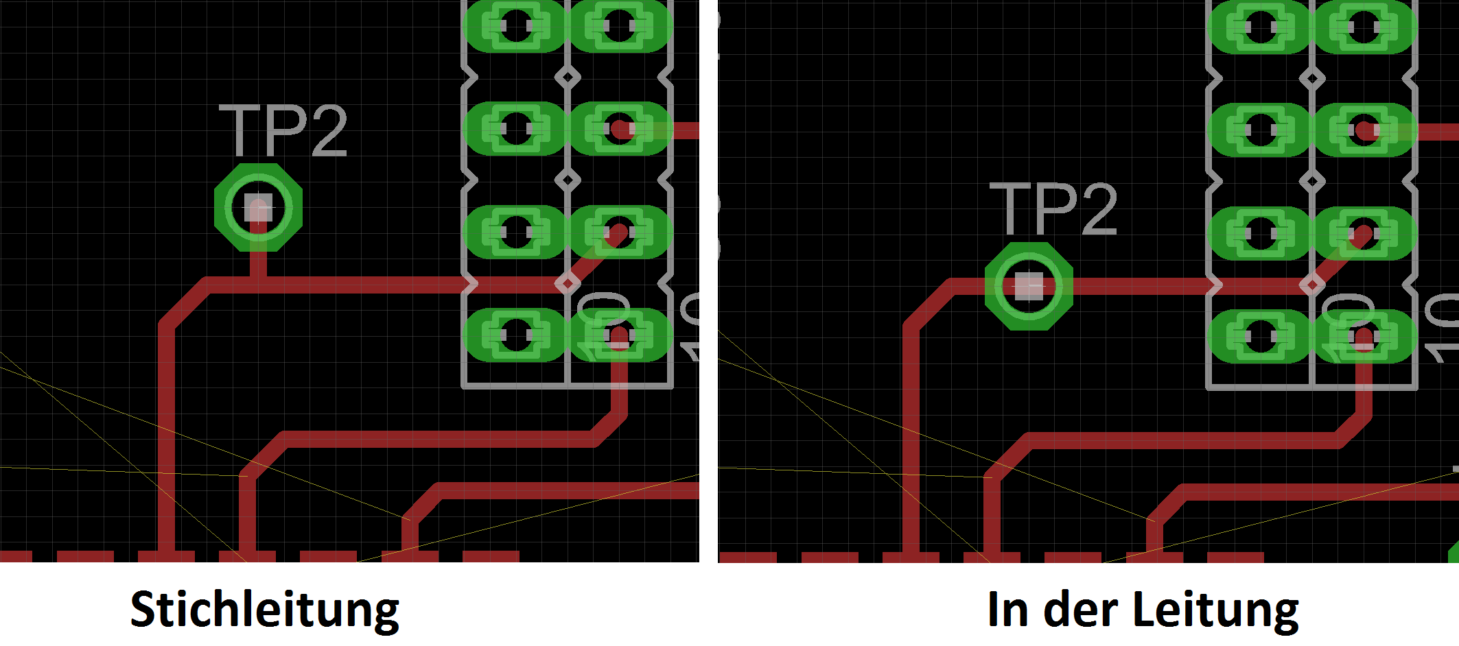

Hallo Leute,
habe keine kurze Frage zur Platzierung von Testpunkten im Layout.
Ich habe eine SPI Schnittstelle mit 10-20 MHz und werde im Layout
Testpins (Debugging mit Scope) vorsehen.
Wie platziere ich die Pins am besten? (Begründung!)
- an die Leitung mit kurzer Stich-Verbindung?
- direkt in die Leitung hinein? Beeinflusst die Bohrung das Signal im
Betrieb wenn kein Messtift bestückt ist?
- andere Lösung??
Ich hoffe es gibt eine eindeutige Antwort :)
Jens
PS: dass der Anschluss für die Masse der Messung in der Nähe liegen
sollte ist selbstverständlich
@Jens S. (Gast)
Die Frequenz ist nebensächlich, entscheidend ist die Anstiegszeit, siehe
Wellenwiderstand.
Ist hier egal, beides funktioniert prima. Soooo tierisch HF-mäßig ist
das alles noch lange nicht.

@ Jens S. (Gast)
>Was bei hohen Frequenzen funktioniert, sollte doch bei geringeren
>Frequenzen nicht schlecht sein?
Das stimmt meistens.
>Bin nach wie vor der Meinung dass meine Einfache Frage unabhängig von
>Zahlenwerten beantwortbar ist.
Nein. Bei Anstiegszeiten unter 1ns sollte man schon aufpassen. Eine 5mm
Stichleitung kann man sich da vielleicht nocht leisten, mehr würde ich
aber nicht wagen.
>Wie du willst, beispielsweise Zahlenwerte eines verwendeten Chips:
>Micron MT41J64M16JT, 533 MHz, Slew Rate Single Ended Signals (z.B.
>Datenbus): 2.5 - 5.0 V/ns
Das macht im schlimmsten Fall 0,5 ns Anstiegszeit bei 2,5V
Nominalspannung (Oder sind es gar nur 1,8V?)
Da wäre ich schon ZIEMLICH vorsichtig! 0,5ns sind 75mm Leitungslänge,
d.h. ab ca. 12mm gehen Probleme mit Reflektionen los.

Kann ich daraus schließen, dass deiner Meinung nach die Platzierung "in
der Leiterbahn" (siehe Abb.) zu bevorzugen ist?
FYI: DDR3 läuft mit 1.5V Pegeln.

@ Jens S. (Gast)
>> aber nicht wagen.
In DIESEM Fall JA. Denn deine 20 MHz SPI kommen wahrscheinlich von einem
STM32 oder ähnlichem IC, der, wenn man die IOs sinnvoll konfiguriert,
Anstiegszeiten im Bereich von 5ns hat. Dabei sind 5mm Stichleitungen
problemlos, selbst 20-30mm wird man nicht negativ messen.
Noch schlimmer, denn dann ist der Pegel bei 5V/ns schon in 300ps
erreicht, sprich 300ps Anstiegszeit (worst case)! Da würde ich mich
langsam anschnallen und JEDE Stichleitung vermeiden! Und auch so einen
Monster "Testpunkt" (der gar keiner ist, denn die haben keine Bohrung)
würde ich mir dreimal überlegen. Meisten versucht man, die ohnehin
vorhandenen VIAs in den Leitungen gleichzeitig als Testpunkte zu nutzen,
geht aber nicht immer. Wenn, dann möglichst kleine Testpunkt direkt in
der Leitung, noch besser am Ende.

Danke für die Hinweise! Das hat mir zumindest mehr Gewissheit gebracht,
dass der Aufwand den ich für die schnellen Digitalen Signale ohnehin
schon treibe tatsächlich nötig ist.
Natürlich verwende ich beim DDR3 Design keine Messpunkte mit Bohrungen.
Das ist schon allein wegen dem Platzbedarf der Bohrung auf allen Lagen
unsinnig, da das Routing auch so schon reichlich kompliziert ist.
Ich werde also weiterhin bei solchen Signalen Pads IN der Leitung
setzen.
Für einfache "Basteleien" wie dem genannten SPI ist es allerdings
erfreulich, dass Ihre keine Probleme bei Stichleitungen seht. So können
Messstifte platziert werden, dass sie per Oszilloskop leichter
zugänglich sind.
