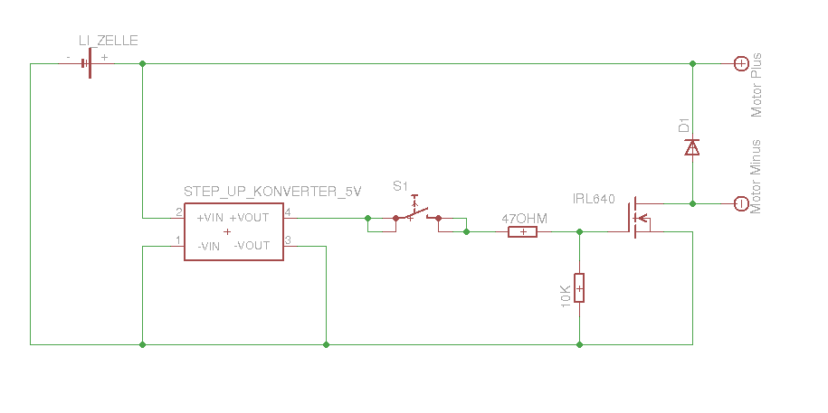

von Matthias S. (hubsi12)
von !RC (Gast)
Matthias Saalfrank schrieb:
> Kann man sich zur Not so eine Schaltung auch
> bauen lassen?
Nun stell dich mal nicht so an ;)
Wenn du weißt wo am Lötkolben das heiße Ende ist, bekommst du das hin.
Hier "meine" Variante als Schaltplan, weil Sonntag ist :)
von !RC (Gast)
edit: WICHTIG! Der Stepup muss es abkönnen wenn man die Massen ein und
ausgangsseitig verbindet! Das verlinkte Teil sieht aber so aus als würde
das funzen. Aber trotzdem prüfen, keine Gewähr!
Eine Frage habe ich noch.
Was hat der Step Up in der Schaltung genau für eine Funktion?
von !RC (Gast)
So ein FET braucht am Gate eine gewisse Spannung damit er so arbeiten
kann wie er soll. Sprich, weniger Spannung, höherer Widerstand, größerer
Verlust am FET bis hin zur Zerstörung. Typisch werden da über 10V
gebraucht. Es gibt aber extra diese Logic Level Typen die mit 5V und
weniger hinkommen.
Du brauchst nun einen extrem niedrigen Ri bei bis zu 2,5V runter. Und
weil es dafür keinen passenden FET gibt, muss man eben die Spannung
erhöhen.
Wenn mans "richtig" machen will eben mit entsprechenden ICs und Standard
FETs. In diesem Fall, weils schnell und einfach sein soll, mit den
empfohlenen Bauteilen.

von Jörg E. (jackfritt)
Was passiert wenn du den Taster wieder los lässt? Langsames entladen der
Gatekapazität. Linearbereich.
Taster prellen. Auch nicht gut, noch ne Entprellung rein, is besser.

von Matthias (Gast)
So! Jetz habe ich noch ein paar Frage zu dem Thema.
Wenn ich diesen Mosfet benutze (Vgs von 2,5 Volt) funktioniert das dann
so wie in meinem angehängten Schaltplan?
-Brauche ich einen Kühlkörper?
-Wozu genau sind die Wiederstände gut und wie finde ich heraus, welche
Wiederstände ich benutzen muss?
Vielen Dank für eure Hilfe!
von Bernd K. (bmk)
Der Widerstand vom Schalter zum Gate soll den Einschaltstrompeak
begrenzen, der entsteht, wenn man eine Spannung an einen Kondensator
(Gate-Kapazität) anlegt. Kann hier 10-100 Ohm gewählt werden.
Der Widerstand vom Gate zu GND ist hier sehr wichtig. Einmal darf
ein Gate niemals offen sein. Und hier muss das Gate entladen werden,
wenn der Schalter geöffnet wird. Kann hier 1-10 kOhm gewählt werden.
Bezüglich MOSFET rate ich doch zu einem deutlich niederohmigen Typ:
http://www.ti.com/general/docs/lit/getliterature.tsp?genericPartNumber=csd17312q5&fileType=pdf
Zwar sind die Parameter nur für 3V angegeben. Aber im ersten Diagramm
erkennt man, dass bei 2,5V Vgs und selbst bei hoher Temperatur der
Rdson nur bei 3 mOhm liegt. Das ergibt bei 50A eine Verlustleistung
von 7,5W und das ist mit einem mittleren Kühlkörper abführbar.
Wobei dieser Wert eher nur bei Worst-Case-Spitzenleistung auftritt.
Hi Bernd! Vielen Dank für Deine Hilfe!!
Du schreibst bei den Wiederständen von/bis. Kann ich mir da einfach was
aussuchen? :)
Ist bei der Schaltung eine Entprellung des Tasters notwendig?
Dankeschön!!! ?
von Borsti (Gast)
Üblicherweise haben elektronische Bauteile Typenbezeichnungen mit deren
Hilfe man dann ein zugehöriges Datenblatt findet in dem genau steht
welche Eigenschaften das entsprechende Bauteil hat.
> aussuchen?
Den Widerstand zum Entladen würde ich etwas kleiner machen um den
Linearbetrieb so kurz wie möglich zu halten.
Nein.
Super Danke!
Welche Schutzdiode sollte ich wählen?
Und zu guter letzt:
Wie würde eine Unterspannungsabschaltung aussehen?
(Hätte am Ende gerne alles auf einer Platine)
Nochmal Danke für euer Fachwissen!
von Bernd K. (bmk)
Eine Entprellung ist nicht erforderlich. Die braucht man nur, wenn
ein Einzelimpuls für das Funktionieren einer Schaltung wichtig ist.
Ist hier nicht der Fall.
Und zu den Widerständen: Nimm die Kombination 10 Ohm / 1 kOhm.
Das ist schnell genug bei dem niedrigen Qg Wert von <28nC
bei dem genannten Typ.
Die Unterspannungsabschaltung kann z.B ein ICL7665 erledigen:
http://datasheets.maximintegrated.com/en/ds/ICL7665.pdf
Geht allerdings nur sinnvoll mit Hysterese, indem der Abschaltpunkt
bei etwa 2,5V liegt und der Wiedereinschaltpunkt bei etwa 3,5V.
Sonst oszilliert die Schaltung durch die Wiedererholung des Akkus.
Das wäre dann Figure 5 im Datenblatt.

von Falk B. (falk)
@ Matthias (Gast)
Ach DIESEN? Wie heißt denn der Kleine?
>(Vgs von 2,5 Volt)
Ich wage zu behautpen, dass es keinen MOSFET gibt, der mit 2,5V am Gate
satte 40A schalten kann.
Theoretisch ja, praktisch nein.
Wahrscheinlich. Dazu musst du berechnen, wieviel Leistung dein MOSFET
verheizt.
P = I^2 * RDSON
Zwischen Gate und Source 1K, zwischen gate un Schalter 10 Ohm. Geht aber
am Ende trotzdem nicht. Du braucht eine Hilfsquelle mit 10-12V.
Falk Brunner schrieb:
> @ Matthias (Gast)
>>(Vgs von 2,5 Volt)
Ich dachte dieser hier könnte es:
http://www.ti.com/lit/ds/symlink/csd17312q5.pdf
von Bernd K. (bmk)
Das geht mit dem http://www.ti.com/lit/ds/symlink/csd17312q5.pdf
Sieht man auch an Figure 2 Seite 4. Tja, man lernt nie aus.

von Falk B. (falk)
@ Bernd K. (bmk)
Tja, du Bernd lernst es anscheinend nie.
Diese Kurven sind, wie die Überschrift verrät, TYPISCHE Werte. Aber die
Toleranzen eines MOSFETs bezüglich U_GS_THR sind auch dort recht groß,
das Datenblatt sagt 1,1V typisch, hier sind keine min/max Werte
angegeben.
https://www.mikrocontroller.net/articles/FET#Erkl.C3.A4rung_der_wichtigsten_Datenblattwerte
Bauen kann man nur auf garantierte Spezifikationen, und die stehen in
der Zeile RDSON auf Seite 3. Da geht das Leben ab 3V UGS los, mit max.
2.4mOhm. Macht bei 35A immmer noch 3W.
Ausserdem wünsche ich dem OP viel Spaß beim Kontaktieren dieses MOSFETs
Vom Anlaufstrom von 150A++ reden wir, wenn die ersten paar MOSFETs
abgeraucht sind.
von Bernd K. (bmk)
> @ Bernd K. (bmk)
Eigentlich wollte ich dir damit nur sagen, dass dir der innovative
MOSFET wahrscheinlich nicht bekannt ist. Dir kam es offensichtlich
nur darauf an, mir ans Bein zu pinkeln: "Tja, du Bernd lernst es
anscheinend nie". Ich lasse den Spruch mal unkommentiert hier im
Forum stehen. Ich mag es, wenn es fachlich bleibt. Mögen sich die
fachkundigen Teilnehmer selbst eine Meinung hierzu bilden.
> angegeben.
Ergibt leider kein fachlich fundiertes Statement zur Figure 2 Seite 4
im Datenblatt. Ich jedenfalls gehe davon aus, dass dieses Diagramm
seine Richtigkeit hat, wenn es vom Hersteller veröffentlicht wurde.
Entnommen den 'Electrical Characteristics' @Vgs = 3V. Was unterhalb
3V passiert, ist dort nicht angegeben. Kann man aber leicht in Figure 2
Seite 4 entnehmen. Und da sieht man: Es passt.
Das ist in der Tat nicht trivial. Einmal das Anbringen des Kühlkörpers.
Und dann das Löten der Anschlusspins. Könnte aber machbar sein.
> abgeraucht sind.
Ok, das weiss man erst, wenn man es probiert hat.
@Falk: Bitte positiv denken. Wir sind keine Gegner
von Falk B. (falk)
@ Bernd K. (bmk)
Ich bin nicht der MOSFET-Papst. Der MOSFET ist schon der Hammer, keine
Frage. Aber die Physik bzw. einige technologische Dinge sind immer noch
die gleichen.
Es ist eine TYPISCHE Kurve. Böse Zungen würden auch behaupten, man hat
sich ein gutes Exemplar rausgepickt und die Kurven gemessen.
GARANTIERT ist die nicht, das sind nur die Zahlen in der Tabelle.
Denn die werden in der Produktion für jeden einzelnen MOSFET gemessen.
Die Kurve nicht.
Dass es machbar ist, ist unbestritten. Aber nicht für den OP, der ist
ein Laie. Elektrisch wie löttechnisch.
Da es wohl nicht für mich als Laie machbar ist, muss ich mir wohl was
anderes überlegen.
Ich danke trotzdem allen Helfern vielmals für Ihr Fachwissen und Ihre
Erfahrung!!
von Falk B. (falk)
@ Matthias Saalfrank (hubsi12)
>anderes überlegen.
Machbbar schon, die Frage ist nur WIE!
Nimm ein einfaches, dickes 12V KFZ Relais und steuere es mit 12V an. Bei
3,7V hat der Motor sowieso nur 1/4 der Nennleistung bzw. nur 1/2 des
Nennstroms als auch des Anfahrstroms. Das Relais hält offiziell 100A
beim EInschalten aus.
http://www.reichelt.de/Miniaturrelais/TRS-L-12V/3/index.html?&ACTION=3&LA=2&ARTICLE=101957&GROUPID=3292&artnr=TRS-L+12V
Du brauchst aber eien 12V Hilfsspannung. Oder einen DC-DC Wandler, der
aus 3,6V 12V macht, z.B. sowas hier.
http://www.reichelt.de/Wandler-Module-DC-DC/NTE0312MC/3/index.html?&ACTION=3&LA=2&ARTICLE=140721&GROUPID=4956&artnr=NTE0312MC
Würde das Relais tatsächlich funktionieren?
Bei 196 Watt Leistung bräuchte ich doch (bei U=3,7V) mindestens ein
Relais, das 53A schalten kann, oder? (Zumindest Theoretisch)
Wird dann durch den Wandler der Motor auch mit 12V angesteuert oder nur
das Relais?
von Falk B. (falk)
Ja.
Dein motor hat aber erst bei 7,2V 196W!
>das Relais?
Na was wohl?

Mal ein ganz anderer Ansatz. Da ja keine PWM im Spiel ist und es nur ums
Schalten mit Taster geht käme ja auch ein Photovoltaic Optokoppler in
Frage.
Die interne LED lässt sich ja auch mit 3V und passend bemessenen
Vorwiderstand einwandfrei ansteuern. Der Ausgang bringt dann, ohne
zusätzliche Maßnahmen, ausreichend Spannung um den FET voll
durchzusteuern. Somit braucht es keinen Krampf bei der MOSFET auswahl.
Der APV1121 kann das und es gibt den sogar beim großen C und auch im DIP
Gehäuse.
Kann ich vielleicht die Unterspannungsabschaltung dadurch bewirken dass
der Spannungswandler erst ab 3,0V umwandelt und somit die Spule des
Relais nicht anzieht?
von Falk B. (falk)
Theoretisch ja, praktisch hat der verlinkte Typ glaub ich KEINE
Unterspannungsabschaltung.
