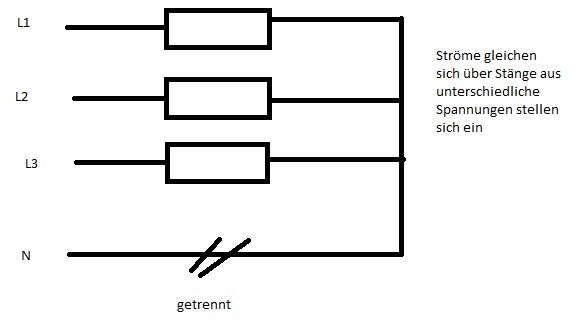

Gast #4037367
Unabhängig von der Waschmaschine, da war die Frage, welche Phase ich
ausmache, die am Wenigsten belastet ist durch die Verbraucher im
Haushalt.
hier ein Bild für die zweite Frage
#4037407
Wie willst du denn ein 230V Gerät an ein 400V Drehstromnetz anschließen,
wenn der Sternpunkt nicht zur Verfügung steht? Da bin ich aber mal
gespannt.
Wie kommst du überhaupt auf die Idee, daß sich dein Sternpunkt
verschiebt, wenn du eine 3kW Last unsymmetrisch anbringst? Bist du in
einem Inselnetz gefangen?

Wenn Du bei Deiner Hausinstallation - Dreiphasensystem - den N-Leiter
abtrennst, dann kann sich Dein Sternpunkt in der Hausverteilung bei
ungleicher Belastung verschieben, was zur Folge hat, dass jede Phase
gegen den jetzt "virtuellen" Sternpunkt eine unterschiedliche Spannung
führt, evtl. zuviel für die 230V Geräte!

#4039054
wenn du das Bild von Andreas her nimmst ohne unterbrochenen
Neutralleiter und deine 1 Waschmaschine hängt an L1 wo wird man dann
wohl die 2te Maschine anklemmen? Bleiben nur noch L2 und L3 übrig.
Mit einem Amperemeter das man in die Leitung einbindet kannst man den
Strom messen und die Phase mit der geringsten Belastung aussuchen.
Was erhoffst du dir aber davon? Einen gleichmäßigen Spannungsabfall auf
allen 3 Phasen? Denn den Stromerzeuger wirst du so kaum symetrisch
belasten, da du keinen Einfluss auf deine Nachbarn hast. Dort ist
vielleicht L1 für den Keller, L2 fürs EG und L3 nur fürs OG, da gibts
die tollsten Sachen.
