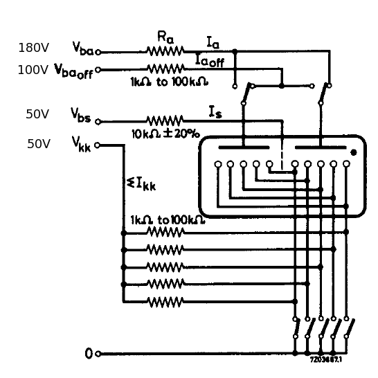

Auf dem Bild im Anhang ist die Ansteuerung einer biquinären Nixieröhre
zu sehen. Die beiden Umschalter oben im Bild legen über entsprechende
Widerstände entweder 180V oder 100V an die beiden Anoden. Wenn die eine
Anode 180V hat, muss die andere 100V haben und umgekehrt. Hat einer der
Schaltungstechnikgötter hier eine gute Idee, wie man das einfach
realisieren kann?

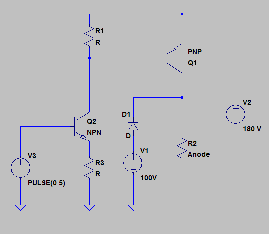

Gast #265398
Warum so umständlich? Dioden sind schon erfunden...
An jeder Anode die 100 Volt über eine Diode fest anlegen. Wenn Du nun
an der Anode 180 Volt haben willst, musst Du sie einfach drauf
schlaten.
Ach, ich zeichne Dir schnell das Prinzip... Siehe Anhang.
R3 so wählen, dass durch ihn bei der entsprechenden Basisspannung an Q2
minus 0,7 Volt der doppelte Basisstrom von Q1 fließt, R1 so wählen, dass
bei 0,7 Volt der gleiche Strom wie der Basisstrom von Q1 fließt.

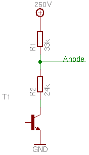

Gast #265403
Auf Kosten der Energieeffizienz (bei einer Nixieuhr wohl nicht so
wichtig...) habe ich die Anodenspannung bei einer ähnlichen Anwendung
(plasma bar display) mit Gewalt auf die nötigen  100V Vba_off herunter
gezogen, da reichten dann aber keine 0.25W-Widerstände...
Grüße
;Matthias
P.S. der 33k sollte ein 36k werden, ist hier aber egal.
