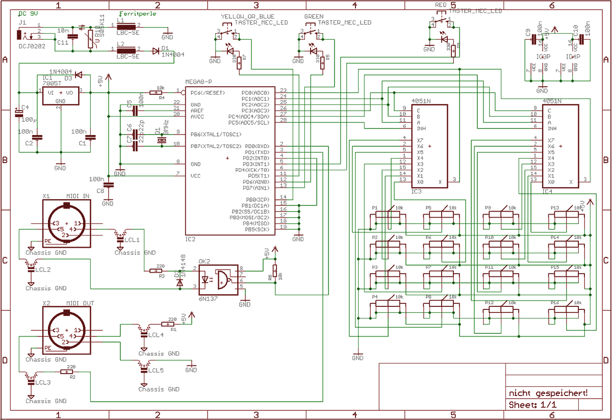

Hallo Freunde der Bits und Elektronen,
ich stehe als Einzelunternehmer mit dünner Brieftasche vor einer EMV
Prüfung. Ich bin beileibe kein Profi-Elektroniker, möchte die Welt aber
trotzdem gerne mit meinen Produkten beglücken. Ich habe zu EMV alles
gelesen was ich finden und verstehen konnte (auch hier im Forum) und
habe versucht was ich verstanden habe zu beherzigen. Trotzdem hat sicher
der ein oder andere noch einen wertvollen Tip.
Das Gerät ist eine Faderbox für Musikstudios, Stahlblechgehäuse,
externes Standard-Steckernetzteil 9V DC. Ein Atmega8 mit 8 MHz, 3
beleuchtete Buttons, Midi-Schnittstelle und 16 Fader die über 2
Multiplexer auf den ADC des µC geschaltet werden. Als Bausatz bislang
knapp 100 Stück seit Monaten weltweit klaglos im Einsatz. Für EMV muss
ich nun eine neue Platine machen um die Anforderungen zu erfüllen.
Es geht mir v.A. um die Spannungsversorgung/Burst/Surge und hätte da
folgende Fragen:
1. macht der Varistor (30V) Sinn für 'Störfestigkeit gegen
Stoßspannungen (Surge)' oder kann der 7805 solche kurzen Impulse (ich
glaube ich habe etwas mit 400V gehört) womöglich von Hause aus ab?
2. Kann ich mir die Rücklaufdiode D3 am 7805 sparen wenn ich
Ausgangsseitig gar keinen Kondensator habe der ihn bei Spannungseinbruch
rückwärts füttern würde?
3. Bei den Ferritperlen ('leitungsgeführte hochfrequente Felder') gibt
es ja diese doppelten, die auf einem um 180 Grad gebogenen Draht
gegeneinander stehen. Sind die 'besser/HF-dämpfender' als die Normalen
mit nur einer Perle?
4. Welche Spannung sollte C11 haben der - so mein frommer Wunsch -
'schnelle Transiente (Burst)' abfangen soll? Reicht da so ein kleiner,
normaler Keramikkondensator mit 50 VDC?
5. Sollte man die beiden Potentiale der eingehenden Versorgungsspannung
nochmal mit 10n auf GND ziehen oder wäre das Overdosed? Falls ja, VOR
oder NACH den Ferritperlen?
6. Ich habe gelesen man soll die Masseflächen zwischen Top- und
Bottom-Layer durchkontaktieren... einfach so mit ein paar Vias?
herzlichen Dank für jeden Input,
Gregor

An AVCC fehlt noch ein 100nF Kondensator.

Ich würde tvs Dioden benutzen

von Christian B. (casandro)
Ich würde zumindest dem MIDI-Ausgang einen Gatter oder Treibertransistor
spendieren. Dann wird bei einer Überspannung am Ausgang nur der Gatter
kaputt, aber hoffentlich nicht der Mikrocontroller.
von WehOhWeh (Gast)
Lass dir vorab vom Prüfinstitut die Prüfschärfegrade geeben. Eigentlich
muss man die beim Schaltungsentwurf kennen, sonst braucht man gar nicht
anzufangen.
Beim SURGE macht es eine gewaltigen Unterschied, ob man mit 2E, 12E oder
42E Quellimpedanz prüfen muss, und mit welcher Spannung. Und wo man das
einspeisen muss (gegen Erde? Gegen Masse?).
2E ist mörderisch - ich musste das mal einhalten, bei 2kV. Das sind bis
zu 1000A, das ist nicht lustig. Bei mir haben sogar einmal die Stecker
angefangen zu brennen (D-Sub mit Metallisierung).
Beim SUGE fließt der Strom des Generators durch den Varistor.
Und da haben wir schon einmal ein Problem, denn der Varistor wird beim
negativen SURGE (Masse gegen Versorgung+) keinen Strom aufnehmen, der
wird dann durch deine Schaltung fließen.
Ich vermute, die Schaltung wird zerstört, weil der Strom dann
tatsächlich durch deinen Controller / die IC fließt und nicht durch den
VDR.
Bei der positiven Polarität siehts auch nicht rosig aus. Wenn durch den
VDR z.B. 80A fließen, dann fällt da eine kräftige Spannung ab, die muss
der 780x wegstecken. Die kann schon mal 100V sein oder mehr.
Da wäre eine unidirektionale TVS-Diode besser. Aber ohne den
Prüfschärfegrad zu kennen, kann man keine Empfehlung geben. Villeicht
tuts eine SM6T30A, oder braucht man doch eine SM15T30A?
Beim Burst ist vor allem das Layout extrem wichtig - kurze und breite
Wege zu den Ableitbauteilen, niedriege Impedanzen. Die 10n würde ich
perönlich durch 2n2 COG ersetzen. Qualität bringt beim Burst mehr als
Quantität.
Bei der HF ist es am schwierigsten. Ich habe keine Ahnung was man von
deiner Schaltung erwarten kann. Kein Motortreiber, kein Schaltregler,
kein LED-Treiber, kein USB  / Ethernet etc. Sollte nicht allzu schlimm
werden.
von U. M. (oeletronika)
Gregor Z. schrieb:
mir scheint, du hast einigen Aufwand gemacht, der völlig unnötig ist,
aber an anderen Stellnen wirst du sicher irgend welche "Eier" gelegt
haben, einfach weil du es nicht besser weißt.
Im speziellen scheinen mit diese LCLxx überflüssig. Die sind für sehr
hohe Frequenzen wirksam, aber bei der Schaltung würde ich solche kaum
erwarten. Auf alle Fälle scheinen mir diese Filter auf der galv.
getrennten Seite vom Empfänger überflüssig.
Z.B. bei den Leitungen Rxd, Txd handelt es sich doch um eher niedrige
Frequenzen und ein einfacher RC-Tiefpass z.B. 470 Ohm 1nF ist auch für
RS232 eine recht gute Filterung.
Auch die Ferritperlen im Eingang der 9V sind dort kaum nötig.
Dafür wäre dort eine Suppressordiode (Transzorb) statt dem Varistor
zweckmäßig. Immer gut ist die Verpolschutzdiode.
Ansonsten kommt es sehr auf Layout und die gesamte
Konstruktion/Anordnung an.
Ich würde auch noch ein paar MLCC mit ca. 10...22uF vor und hinter den
Regler hängen.
Die ganze Schaltung ist ansonsten EMV-mäßig recht trivial.
Der Prozessor hat keine so hohen Taktfrequenzen und außer den 2
Datenleitungen sehe ich nix, was nach außen groß Probleme machen könnte.
Nur eine Stelle ist ziemlich ungeschützt, nämlich die Txd-Leitung zum
Midi-Out. Wenn da mal ein kräftige ESD drauf komt, ist dein Prozessor an
der Stelle kaputt. Da fehlt die Schutzbeschaltung.
Auch der Midi-In könnte noch robuster gemacht werden.
Nein, ein 78xx ist laut Datenblatt für max. 35...40V ausgelegt.
-> siehe "absolute maximum ratings"
https://www.fairchildsemi.com/datasheets/lm/LM7805.pdf
Halbleiter können auch von sehr kurzen Spannungsspitzen schon zerstört
werden.
Ja, bei dieser Anwendung braucht man so was nicht. Auch nicht, wenn du
noch einige 10uF hinter dem 7805 hast.
Am Netzeingang hast du ja schon eine Menge Filterung.
Surge würde ja auch über das Steckernetzteil einkoppeln. Da sehe ich
erfahrungsgemäß wenig Probleme. Eher macht dir das Netzeil selbst
Probleme bei Störabstrahlung und Surge/ESD. Da dies ein Zukaufteil sein
wird, kannst du das bei der Prüfung aber raus halten.
Ja, wenn du eine Suppressordiode mit z.B. 15...20V nimmst.
Ich würde da noch einen Polyswitch mit zwischen schalten, falls mal
jemand mit zu hoher Spannung rein geht (z.B. 24V-NT), sollte dann dieser
ansprechen, bevor die Schutzdiode sich selber "auslötet".
Alle Filter gegen GND scheinen mir eh überflüssig.
Sofern du einen ordentliche Schaltungsmasse hast, die auch noch gut
Ich finde den Varistor nicht schlecht, obwohl viele Geräte so was nicht
haben.
Ja. Komplett überflüssig, der Regler liefert nicht mehr als 7V und durch
D1 kann er nicht von vorne entladen werden.
Vor allem die, die dazwischen einen Keramikkondensator haben, dämpfen
natürlich besser, das sind ja deine LCL.
Dar VDR hat schon Kapazität. C11 halte ich für überflüssig. Mehr
Spannung, als der VDR sicher ableitet, muss er nicht haben.
Versteh ich nicht. 9V gehen rein, davon ist ein Anschluss GND, was
sollen da 10nF ?
Man braucht nicht auf beiden Seiten Masseflächen, aber man sollte eine
Massefläche nicht zerschneiden, damit eine Leiterbahn durchlaufen kann,
weil man damit eine Schlitzantenne baut. Maximal kleine Löcher in der
Masefläche, für Vias oder Jumper, also Leiterbahnen die nur etwas auf
der anderen Seite überspringen um gleich wieder abzutauchen.
Ich würde überlegen, ob man für MIDI wirklich den teuren 3N136 braucht,
oder ob es nicht ein billigerer Optokoppler tut.
Ich würde befürchten, daß MIDI OUT den uC killt wenn er einen
übergebraten bekommt.
Ich denke, die Spannungszuführung ist overdressed, aber better save than
sorry.
Die Schaltung ist ja nicht besonders kritisch, wenn du nun grosse
Leiterschleifen verhinderst, sollte nichts passieren.
von Yoschka (Gast)
Versorgung:
Überspannung: Varistor oder TVS Diode(ist imho bei ESD besser weil
schneller?) werden leitend und Feinsicherung löst aus.
Verpolung: Diode erzeugt hohen Strom und Feinsicherung fliegt.
Alles ohne Sicherung ist imho Mist, da viel Hitze entsteht und dann
stirbt entweder der Varistor oder das Netzteil...
Dem µC auf VCC eine Drossel spendieren, sowie mehr C. 10µ-47µ aus dem
Bauch. Plus 100nF an jedem VCC Pin.
Dies LC nahe am µC layouten sodaß die HF die der µC auf VCC erzeugt an
der Quelle gefiltert wird.
Bzgl. EMV Abstrahlung ist das Layout entscheidend, zeig es her.
Stahlblech ist schonmal schön, aber ein mieses Layout kann viel
zerstören.
Midi out wäre dann eine super SendeAntenne.
Also hier ein RC Glied, abgestimmt, sodaß es gerade nicht mehr Dein MIDI
Out Signal verfälscht.
Die 5V hinterm 7805 sollten eine TVS bekommen.
Und dann für ESD:
Ich weiss nicht wie das MIDI IN Signal aussieht, also keine Ahnung ob
der Optoko reicht.
Vielleicht möchtest Du die LED im Koppler vor ESD schützen?
MIDI OUT Pin 5 würde im mit zwei Dioden gegen VCC und GND absichern.
Da gibt es auch ESD ICs mit zwei Dioden und einer TVS in eins.

Danke Dir. Soweit ich das beurteilen kann deckt sich Deine Einschätzung
überwiegend mit den Ausführungen im Labor-Angebot das ich bekommen habe.
Nun weiß ich zwar was mein Gerät aushalten muss und max. aussenden darf,
als relativer Elektronik-Amateur kann ich mit '0,15-80 MHz 3V' trotzdem
relativ wenig anfangen.
Ah, ja richtig, danke. Werde ich machen. Ich dachte bislang die Gatter
wären nur zum treiben.

von Gregor Z. (greg)
Naja, so steht es in den offiziellen, technischen Vorgaben für
Midi-Schnittstellen die im Zuge der CE Einführung aktualisiert wurden.
Die Filter sollen von aussen eingehende leitungsgeführte HF wegfiltern.
Was ich gehört hatte, werden im Test HF-Spannungen auf meine als
Antennen wirkenden Leitungen (Midi und Netzteil) aufgekoppelt. Da man
die in der Versorgungsspannung nicht brauchen kann setzt man eben
Ferrtiperlen ein. Wie soll ich sonst darauf reagieren?
(Ich verstehe schon, es ist eigentlich nicht so gedacht, daß man seine
Schaltung drauf trimmt einen Test zu bestehen. Aber irgendwo muss ich ja
mal anfangen)
> Regler hängen.
Ok danke.
Ich dachte mir (so ganz naiv) C11 dämpft leitungsgeführte HF, kann der
Varistor ja nicht. Wenn nun aber 2 kV eingeschossen werden, wäre es ja
blöd wenns den C11 zerhaut.
> sollen da 10nF ?
Hatte ich gelesen (hier im Forum) als Massnahme zur Ableitung
eingehender HF-Störsignale auf den Leitungen ... alle
Versorgungsspannungsleitungen über 10n an GND.
Nach allem was ich gelesen habe ist der 6N137 einfach die beste Wahl.
Bei meinen Stückzahlen und internationalem Versand möchte ich zur
Risikominimierung nicht an 30 cent sparen.
Auf jeden Fall :-) wird behoben.
> sorry.

Yoschka schrieb:
> Versorgung:
Eine Sicherung bei externem 9V-Netzteil?
Eine Drossel? Wenn ich mich recht erinnere waren im µC Datenblatt von
einer Drossel nur die Rede um den ADC in kritischen Fällen weiter zu
stabilisieren.
> Bauch.
Hinter den 7805 oder wo hin?
Hab ich noch nicht, der Plan ist ja nich nicht fix.
> zerstören.
Aha, danke.
HINTER dem 7805? Ich dachte die TVS soll die Elektronik vor Überspannung
schützen?
> Und dann für ESD:
> der Optoko reicht.
In der Praxis habe ich noch niecht gesehen daß da jemand etwas schützen
würde.
Ah, das wäre zum Schutz des µC TX ja einfacher als ein eigener
Treiberbaustein/Transistor.
Unsinn.
>> sowie mehr C. 10µ-47µ aus dem Bauch.
So hohe Kapazitäten sind gegen EMV wirkungslos.
Unsinn.
Ist sie doch, durch Diode in Gegenrichtung und Vorwiderstand.
Damit kommt der Funke von MidiOut direkt auf VCC. Damit keine
unzulässige Differenzspannung zu GND entsteht, müsste VCC an genau
dieser Stelle per Stützkondensator mit GND verbunden werden, dann kann
der Funke auch GND hochreissen und es entstehen zwischen VCC/MidiOut/GND
keine unzulässig hohen Differenzspannungen. Dazu muss das aber räumlich
nahe sein.  Und trotzdem wird man mit der Diode nicht verhindern können,
daß MidiOut positiver wird als VCC+0.5V. Also muss zwischen uC-Ausgang
und dieser abgesicherten Stelle ein Widerstand, der zumindest +1V
erlaubt (besser +10V) ohne zu hohen Strom über die Schutzdioden des uC
fliessen zu lassen.

Ich würde die LP nur an einem Punkt mit dem Gehäuse verbinden und zwar
direkt an der 9V Buchse.
Sonst geht der ESD Puls irgendwo über die LP und kann dort schädigen.

die schaltung kommt mir sehr bekannt vor :)
allerdings läuft bei mir ein PC900 anstatt 6N137 und dabei ist
R6 mit 10K Pull up dann 270 Ohm.
nur interessenshalber:
warum verwendest du 2 * 4051 wenn du die x-n sowieso auf einen ADC pin
zusammenlegst, du könntest einen 4051 einsparen,
du legst den abgriff genau wie bei einer tastmatrix 4x4 an und hast dann
auch 16 slider.

von ;) (Gast)
> auch 16 slider.
nehme meinem 'schelm ansatz mit bezug zusammenlegung der x-n' wieder
zurück, sehe du hast die beiden 4051 mit pc4, pc5 separiert und jagst
~CS durch deinen code.

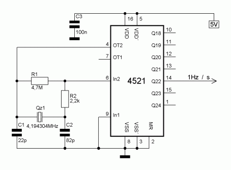

von quarz (Gast)
quarz schrieb:
>> 1. der Quartz, der strahlt etwas, der Arduino UNO bekam eine FCC
>> Zulassung und hat das wie im Bild gelöst: einmal 1 Megaohm parallel zum
>> Quartz, einmal 27 Ohm Seriell
Noch mal der Hinweis, dass das keine EMV-, sondern eine rein funktionale
Maßnahme ist.
Hier noch mal die korrekte Standard-Schaltung im Anhang.
Wobei ich zwei Decoupling-Kondensatoren einsetzen würde, für jeden
Pin einen (Pin 5, Pin 16).
Klassischerweise wird der Parallelwiderstand eher hochohmig sein,
der Serienwiderstand niederohmig(er). Die beiden Stütz-Cs müssen
auch nicht die gleiche Kapazität haben. Um den Mythos gleich mal
zu zerstören.
