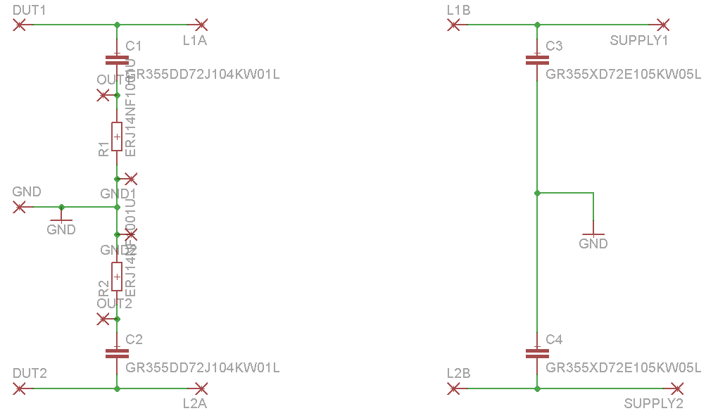

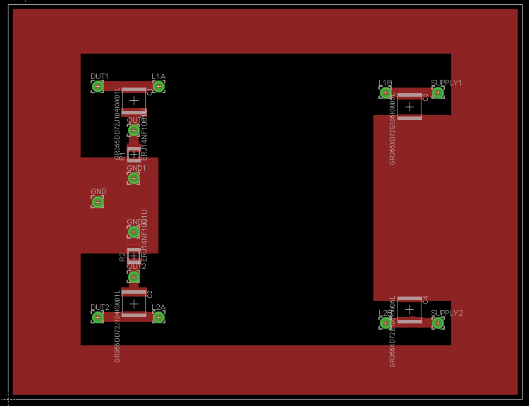

Mit der Naivität eines Gleichspannungselektrikers habe ich deswegen mal
Schaltplan und Layout des TBOH01 hergenommen und versucht, auf 50µH und
symmetrischen Aufbau umzuhäkeln. Ergebnis im Anhang, Werte:
C1 = C2 = 100nF keramisch
R1 = R2 = 1k Dickfilm
C3 = C4 = 1uF keramisch
In Längsrichtung sind zwei selbstgewickelte Luftspulen mit 50µH
vorgesehen. Eingebaut wird das ganze in ein Alu-Druckguss-Gehäuse, der
GND-Ring außen wird an mehreren Stellen mit dem Gehäuse verbunden (Tipps
wie genau? Taugt Kupferklebeband dafür?). Anschlüsse über
4mm-Bananenstecker für die Leitung und über BNC-Buchsen für den
SA-Anschluss. Die BNC sind über R1 und R2 angeschlossen, über eine
möglichst kurze und dicke Leitung.
Bitte für das Ergebnis nicht verhauen, ich lerne gerne dazu. Vermessen
würde ich das LISN über SA mit TR, in der Hoffnung, ungefähr bei so was
zu landen:
http://www.compliance-club.com/archive/old_archive/010422g.jpg.
Kann das was werden, oder ist das alles Unfug? Welche Probleme macht mir
ggf. die spannungsabhängige Kapazität der Kerkos?

es gibt doch genügend labore die dienstleistungen anbieten. ich sehe
eher das problem eine niederimpedante Masse zu erzeugen, denn wenn das
nicht gegeben ist, hat es keinen sinn. sonst hat man ganz schnell
parallelresonanzen in der masse und misst natürlich murks.
ich würde sagen geh ins labor und hoffe das beste^^ oder du gibst geld
aus und kaufst dir equipment.

Die Dinger sind ja aufgrund der Stückzahlen Einzelanfertigungen. Schau
dir mal eine Kommerzielle an und bau das Teil selber. Die 50µ müssen
sowieso eine Luftspule sein, 50Ohm bekommt man ebenfalls ohne Probleme
her.
