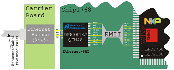

wie Bereits im Betreff erwähnt würde ich gern ein LPC1768 über RJ45
ansprechen/programmieren/betreiben, wie es bei PoKeys gemacht wird. Da
sind allerdings nicht ausreichend IO-Pins rausgeführt (arbeiten mit
Schieberegistern o.Ä. würde ich gerne vermeiden da das ganze wenn
möglich irgendwann mal in ein Gehäuse passen soll welches möglichst
klein gehalten werden soll), sodass ich gern selber ein Board entwerfen
würde.
jetzt hab ich zwar schon den ein oder anderen Controller programmiert
(PIC, ATmega, LPC-boards) aber nur sehr grundliegende Anwendungen und
nur wenig Erfahrung in Platinendesign und Controllerbeschaltung, seh
mich also noch ziemlich als Anfänger.
Ich hab also erstmal folgende Fragen:
- kann ich den LPC1768 einfach über einen DP83848J mit der RJ45
verbinden? (wie im Anhang dargestellt?)
- was ist sonst an Beschaltung notwendig um den LPC zu Programmieren/in
Betrieb zu nehmen?
- Wie funktioniert die Programmierung?
(braucht der LPC einen Impuls/Taster o.Ä. der ihn in dem
Programmiermodus versetzt...)
- Mit welcher Software spreche ich den LPC dann am besten an?
(LPCXpresso, Pokeys,... irgendwelche Empfehlungen?)
- Könnt ihr mir Links, Bücher oder sonst was empfehlen wo ich zu dem
Thema nachlesen kann?
ich hab mich hier im Forum und auch bei Google schon umgeguckt aber
nicht das passende gefunden (ich hoffe ich war nicht einfach komplett
unfähig)
Schonmal vielen Dank für Hilfe, Tipps und Anregungen jeglicher Art :)

der LPCXpresso1769 hat bereits einen 10/100M Ethernet PHY (LAN8720) an
Board.
Da brauchst du nur die LAN-Buchse anschließen.
http://www.watterott.com/de/LPC1769-LPCXpresso-Board
Das LPCXpresso1769-Board hat einen LPC-LINK der mit dem PC per USB
verbunden und programmiert wird.
Als Software verwende ich LPCXpresso v7.6.2 von NXP. IAR oder Keil
funktioniert aber auch. Leztere sind in der Free-Version aber limitiert!
http://www.lpcware.com/lpcxpresso
DER LPC1768 ist compatible mit dem LPC1769.
Wie man einen LPC1768/1769 über die LAN-Buchse programmieren kann ist
mir nicht bekannt. Dürfte vermutlich aber nicht so einfach
funktionieren,
denn das SWD/JTAG Interface hat eine eigene Schnittstelle.
Gruß G.G.

Na ja, das Stichwort heißt IAP und ist nix exotisches. Setzt allerdings
voraus, daß man einmal seine dazu geeignete Software draufgespielt hat.
wenn man dann so ein Firmwareupdate vergrüßt, muß man halt erstmal
wieder konventionell ran.

Das was du daskizziert hast, geht SO eigentlich nicht, denn es setzt im
µC ein funktionables Programm voraus, das die Schnittstelle bereits
richtig benutzt. Entweder steckt sowas bereits im leeren Chip drin oder
es geht grundsätzlich NICHT.
Aber soweit ich weiß, haben eigentlich alle LPC's einen fest eingebauten
Bootlader drin. Der wird normalerweise über die erste serielle
Schnittstelle angesprochen und zum Brennen gibt's "FlashMagic". Du
brauchst also nur einen simplen COM-Port oder einen entsprechenden
USB-serial-Wandler. Wenn du nur RxD und TxD vom PC aus hast, mußt du den
Chip von Hand in den Bootlader-Modus versetzen, wenn du auch noch die
Steuersignale hast (war das DTR und RTS ? - hab's vergessen), dann kann
dir das Flashmagic auch noch abnehmen, sofern du /reset und /boot damit
verknibberst.
W.S.

Danke für die schnellen Antworten.
Dann werd ich mich die Tage mal intensiver mit dem 1769 befassen und
mich über IAP schlau machen.
LPCXpresso und FlashMagic kenn ich schon :)
