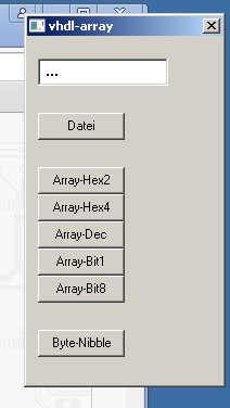

Gast #4043936
Ja mit meinem Purebasicprogramm erstelle ich es für VHDL, verschiedene:
Hex2 :  x"00", x"01",...
Hex4 :  x"0000", x"0100",...
Bit1 "0","1",....
Bit8 "00000000","10000000",....
Deci 0, 1, 2,....
