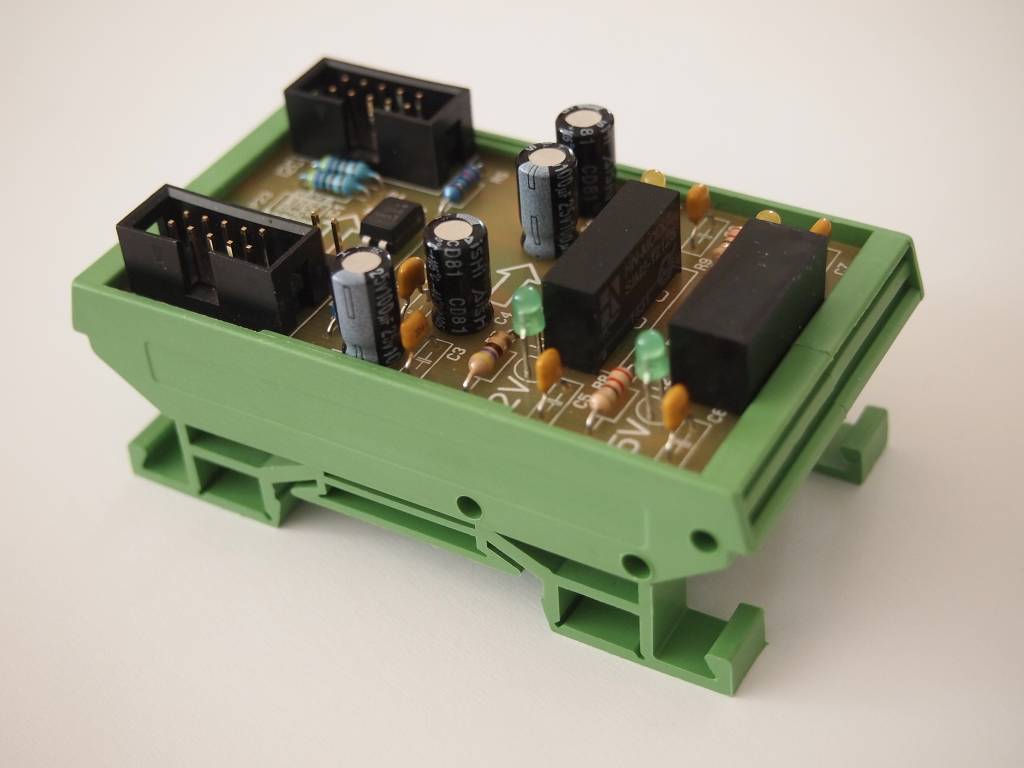

Hallo
Bei der Verwendung von 230V zusammen mit dem I2C Bus hat mich immer die
Möglichkeit eines Kurzschlusses und die Zerstörung der meiner Technik
beunruhigt. Habe mir deshalb diesen "Isoaltor" gebaut. Funktioniert sher
gut. Zusätzlich überträgt es auch die 5V und die 12V und gibt INT
zurück.
http://www.mikrocontroller.net/articles/Modulares_Board#I2C_Bus_Isolator

wenn man schon eine galvanische Trennung zu Stromkreisen mit
berührungsgefährlichen Spannungen macht, dann wäre die Beachtung von
VDE-Vorschriften bezüglich Spannungsfestigkeit von verwendeten BE
(Optokoppler, DCDC-Wandler -> geeigent für sichere Trennung an
Netzspannung ), Luft- und Kriechstrecken sehr sinnvoll.
Ich sehe nix an deinem Projekt, was diesem Anspruch erfüllen kann.
Insofern ist dein Projekt zwar gut gemeint, gaukelt leider aber eine
scheinbare Sicherheit vor, die eher gefährlich ist.
Gruß Öletronika
#4043717
Sehe ich auch so. Echt semiprofessionell. Allein schon der Footprint der
DC-DC-Wandler zeigt, dass da niemals 7.5mm Kriechstrecke sein können,
die von vielen Normen in Abhängigkeit von Schutzklasse,
Verschmutzungsgrad etc gefordert werden. Wenn die Teile schon die
passenden Zertifizierungen und Isolationsspannungen von mindestens 2500V
(auch das ist vorgeschrieben) haben, dann musst Du DIL-Bauform wählen,
um die Isolationsabstände einhalten zu können.
Den ADuM1250 gibts nur im Narrow Body SOIC, was auch zu wenig
Kriechstrecke ist. Der Si8600AD-B-IS im Wide Body SOIC-16 ist hier eher
angebracht. Die SiLabs-Bausteine sind im Übrigen günstiger als die von
Analog Devices.
