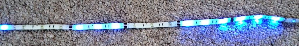

Der RGB-Strip den ich vor ca. 2,5 Jahren
gekauft habe, lieferte nach und nach
nicht mehr die "richtigen" Farben.

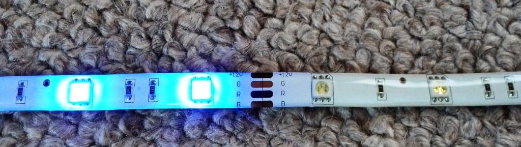

Der Grund: In einigen Segmenten sind
alle blauen LEDs ausgefallen. Die anderen
Farben sind OK.
Gestern habe ich einen neuen 3m Strip inkl
Steuergerät und Stromversorgung für 15€(!)
im Baumarkt gekauft.
Nun zu meinen Fragen:
Wie entsteht so ein seltsamer Fehler?
Lohnt es sich die heilen Segmente herauszuschneiden?

#4044181
...klopf mal auf die blauen LEDs bzw die defekten Strings drauf bzw
drück auf die klarsichtig vergossenen Chips...geht er wieder? Ab und an
lösen sich wg thermischen Stress die LED-dies vom Träger. Oder die Bonds
gehen kaputt. Ist halt billig-Zeug. Rauschneiden würde ich die in jedem
Fall und von den defekten sind meist nur eine LED defekt
(Serienschaltung), vll willst du die restl 5050er noch behalten (die
Klarscihmasse geht easy runter).
