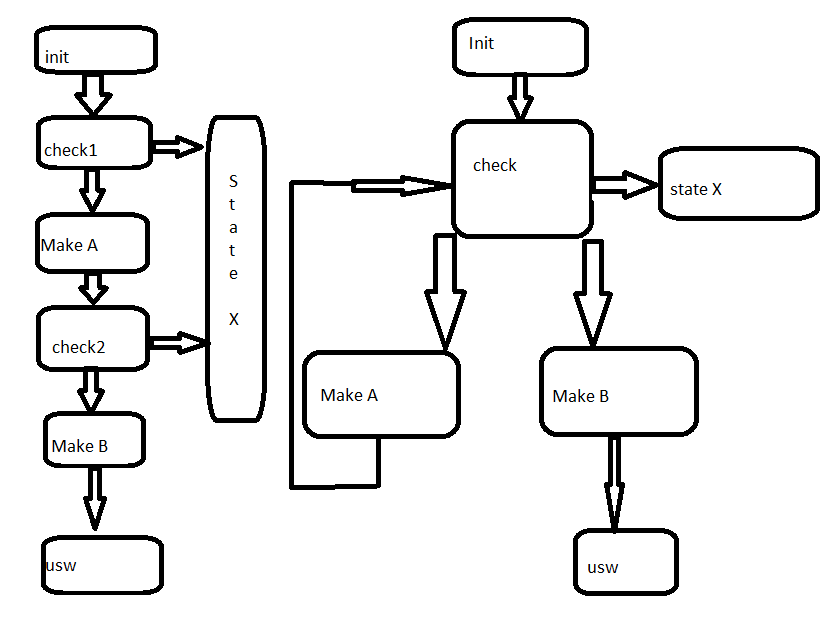

Hallo Forum,
hat hier schon jemand mit QP gearbeitet?
Ich benutze es grade und ich brauche eine Funktion die angibt aus
welcher der letzte State war(vor dem Aktuellen State).
Mit der Info will ich unter anderem entscheiden in welchen State ich
springen muss.
Kennt jemand die entsprechende Funktion bzw. gibts es sowas QP?
Bsp.
Last_Steate = get_last_state();
if( Last_Steate == B){
wechsle zu state G
else{
wechsle zu state Z

Weils einem das Leben erleichtert und im meinem Fall Code Spart.
Bei mir unterscheiden sich check1 & check 2 nur in dem sinne dass sie in
verschiedene Stati springen.
Wenn ich wüste aus welchen Status die state maschiene kommt bräuchte ich
nur ein check mit einer if else Anweisung.

Hm. Tja. Du könntest natürlich in Init und makeA eine Variable jeweils
so setzen, das klar ist, welcher der beiden Zustände aktiv war. Die
kannst Du dann mit einer Bedingung abfragen.
ABER: Das ist nicht fachgerecht! Ich rate Dir ernsthaft davon ab.
An sich gibt es in einer "fachgerechten" State-Machine auch keinen Grund
den vorherigen Zustand zu speichern, so daß es sehr wahrscheinlich auch
garkeine Funktion geben wird, um ihn festzustellen. (Das mag hier anders
sein, die Funktion sollte dann aber in der Referenz zu QP irgendwie zu
finden sein. Da kann ich leider keinen Rat geben. Tut mir leid).
Die Codegröße wird sich in beiden Fällen (dem fachgerechten und dem
"Würgaround" :-) sehr wahrscheinlich nicht wesentlich unterscheiden.
Ein "Erleichterung" ist es meiner Ansicht nach in keinem Fall, weil es
denn Code schwerer verstehen lässt zumal es von der formal korrekten
Methode eine solche State-Machine zu implementieren abweicht.
Ist nur meine Meinung. Mache es wie Du denkst.
