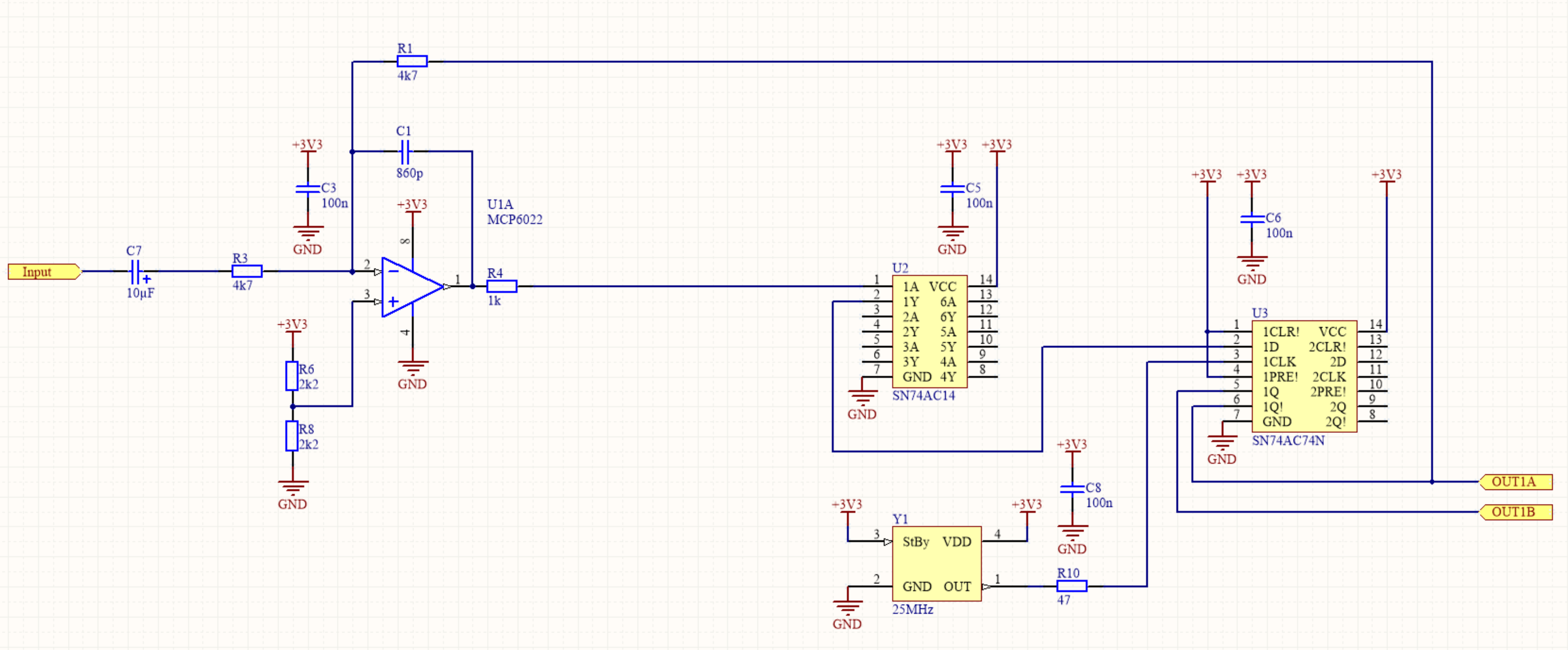

ich bastle mir grad einen DeltaSigma Wandler zweiter Ordnung. Angefangen
hab ich mit einem einfachen Wandler erster Ordnung der auch sehr
zufriedenstellend funktioniert. Leider gerate ich bei der zweiten
Ordnung doch sehr ins straucheln.
Folgendes mal zum funktionieren Aufbau erster Ordnung:
Schaltung findet ihr im Anhang. Wenn kein Signal am Input anliegt
schaltet diese Schaltung sehr exakt auf 50% DutyCycle bei 380kHz. Leg
ich ein Signal an wird das verarbeitet und sieht am Spektrum Analyzer
ziemlich sauber aus. SNR von ca. 80db.
Verwendet habe ich einen MCP6022 mit einem Gain von 1 (R3 und R1).

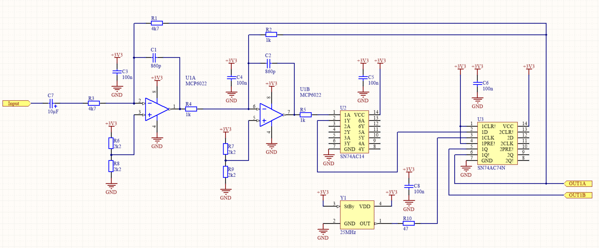

So nun möchte ich den Rauschabstand verbessen und erweitere den ersten
Integrator um einen Zweiten (siehe ebenfalls Bild). Mit der exakt
identischen Beschaltung wie im ersten Integrator, also auch einem Gain
von 1 läuft die Schaltung überhaupt nicht an. Erhöhe ich den Gain des
zweiten Integrators auf ca. 10 läuft sie mit etwa doppelter
Geschwindigkeit wie die erster Ordnung ABER nicht mit einem DutyCycle
von 50% sondern etwa 70%.
Kurioserweise kann ich den ersten Integrator sogar aus der Fassung
nehmen und es läuft weiter.
Am Spektrum Analyzer sieht man einen extrem unruhigen Verlauf. SNR liegt
hier sogar bei nur noch 40db und das Eingangssignal ist stark
abgeschwächt.
Jemand einen Tipp was ich falsch mache? Sooo falsch kanns ja nicht sein
wenn die erste Ordnung super läuft.
Danke euch auf jeden Fall schon mal :)
von TomA (Gast)
Hallo Matthias Machmal,
das Problem könnte die Phasendrehung der beiden Stufen sein? Jeder
Integrator erzeugt eine Phasendrehung von 180°. Du mußt sie von
unterschiedlichen Ausgängen des D-FlipFlop rückkoppeln, sonst arbeitet
einer davon in Mitkopplung.
Gruß. Tom
von Matthias (matthiasm)
Oooooh mann na klar...
Danke!! es läuft nun wie es soll :)
Die Hilfe hier im Forum ist manchmal unbezahlbar. Danke, danke, danke
Tom!!!

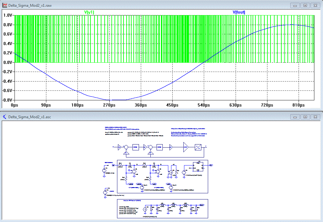

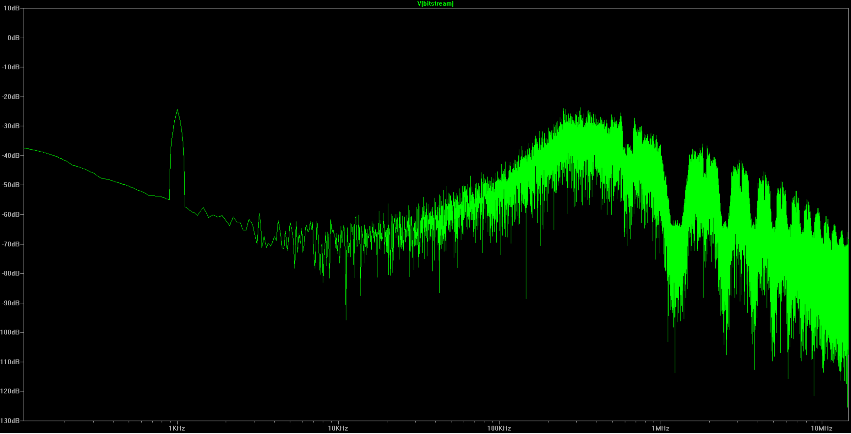

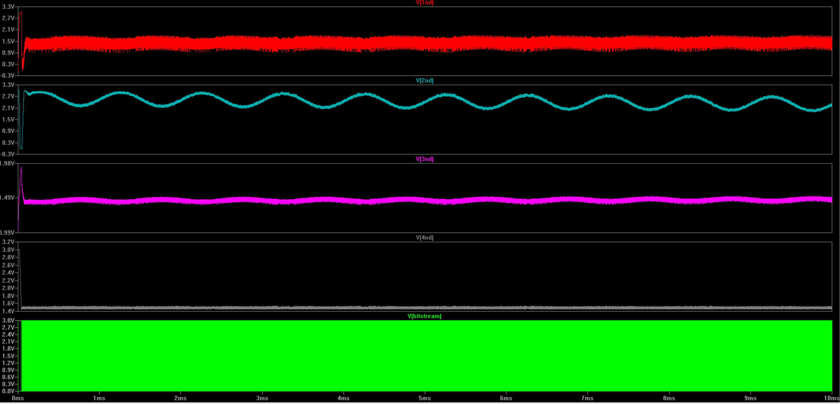

So sorry für die späte Rückmeldung, war ein paar Tage krank und konnte
nicht viel weiter machen.
Live hab ich auch noch gar nicht wirklich weiter gemacht sondern mich
jetzt erstmal aufs Simulieren beschränkt.

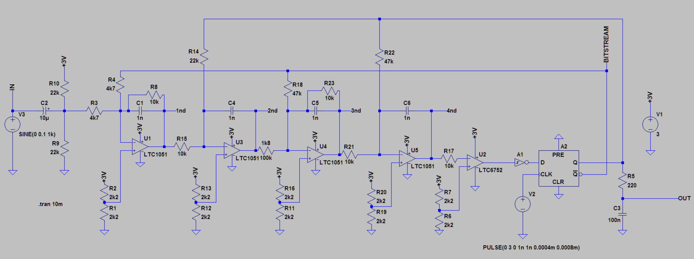

Im Anhang findet ihr den Versuchsaufbau für eine DeltaSigma Schaltung
4ter Ordnung die ich nicht vernünftig simuliert bekomme. Vielleicht kann
mir jemand weiter helfen??
So grundlegend läuft sie zwar, der SNR ist aber viel zu schlecht und man
sieht dass ab dem 3. Integrator das Signal sehr "leise" wird. Jemand
eine Idee wie man die Gainstruktur so anpasst dass es passt?

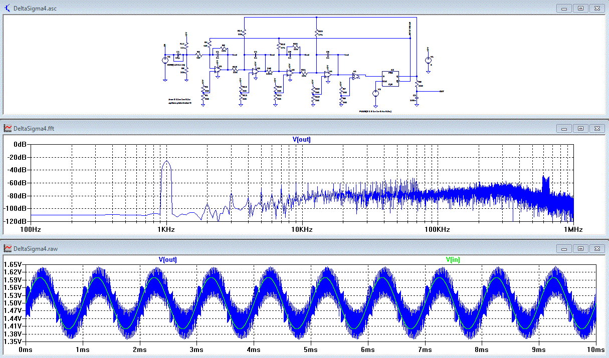

von Helmut S. (helmuts)
Zumindest die Bauteile für die Simulation habe ich mal "gerichtet".
Der Anstieg in deiner FFT bei tiefen Frequenzen kommt von dem
Einschwingen des Koppelkondensators am Eingang. Das Zeitfenster der FFT
muss so gewählt werden, dass das Einschwingen abgeschlossen ist.
Ok, ja hab's bei mir grad laufen lassen. Deine Schaltung mit den LTC1051
hat viel schlechtere Werte, mit den universellen OP Amps dagegen sieht
alles gut aus.
Den Komparator gegen einen Schmitt Trigger zu tauschen ist auch keine
schlechte Idee.
Ok, macht Sinn.
Danke schon mal für die Hilfestellung!! So falsch lag ich dann ja aber
gar nicht.

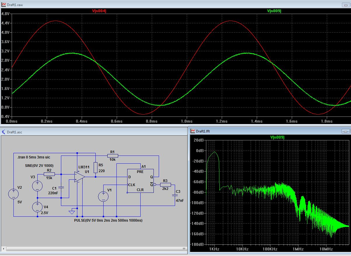

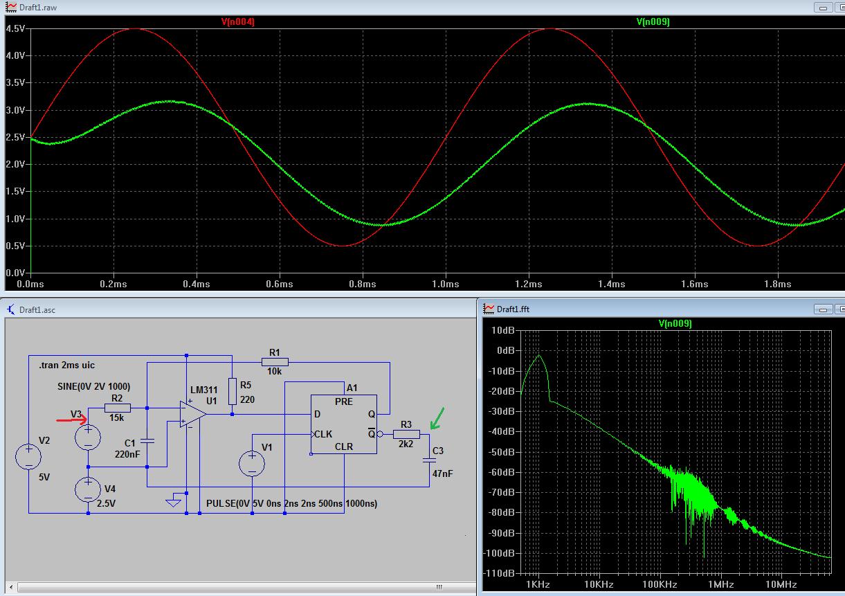

von TomA (Gast)
Hallo  Matthias,
achte mal auf die Lage des Integrationskondensator. Die Schaltung ist
für 5V, sollte aber auch für 3,3V machbar sein.
Gruß. Tom
Leider hab ich jetzt das Problem dass die Schaltung ohne Eingangssignal
nicht sauber mit 50% hin- und herschaltet.
@Helmut: weißt du dazu noch Rat?
@Tom:
Mit deiner Schaltung komme ich irgendwie gar nicht zurecht. Außerdem
müsste das FFT Plot bei einem Delta Sigma Wandler doch anders aussehen?
So wie im Post von Helmut...

Hallo Matthias,
meine Schaltung ist die einfache Grundschaltung mit FlipFlop (7474) und
Komparator (LM311). Ich gebe das Eingangssignal über R2 direkt auf den
Komparator, in einer realen Schaltung wäre da natürlich noch ein
Verstärker davor.
Das FFT-Diagramm zeigt, daß das analoge Signal von 1kHz wunderbar, mit
einem Tiefpaß, aus dem digitalen Datenstrom rekonstruierbar ist.
Nennenswerte Oberwellen treten erst ab ca. 20kHz (oberhalb der
Hörgrenze) auf, aber da ist ihre Amplitude, wegen des Tiefpasses,
bereits sehr klein. Verwendet man anstelle des einfachen Tiefpaß einen
Aktiven, ist das Ausgangssignal noch besser. Aber davor steht noch
irgendeine Art der digitalen Signalverarbeitung. Das Signal als
Selbstzweck zu digitalisieren und dann wieder analogisieren macht ja
wenig Sinn.
Für ein digitales Hall- oder Echo-Gerät reicht die Bandbreite dieser
einfachen Schaltung durchaus.

von TomA (Gast)
Hier noch ein Bild dazu. Es zeigt die Verhältnisse nach dem
Einschwingen, die letzten 2ms von 5ms.

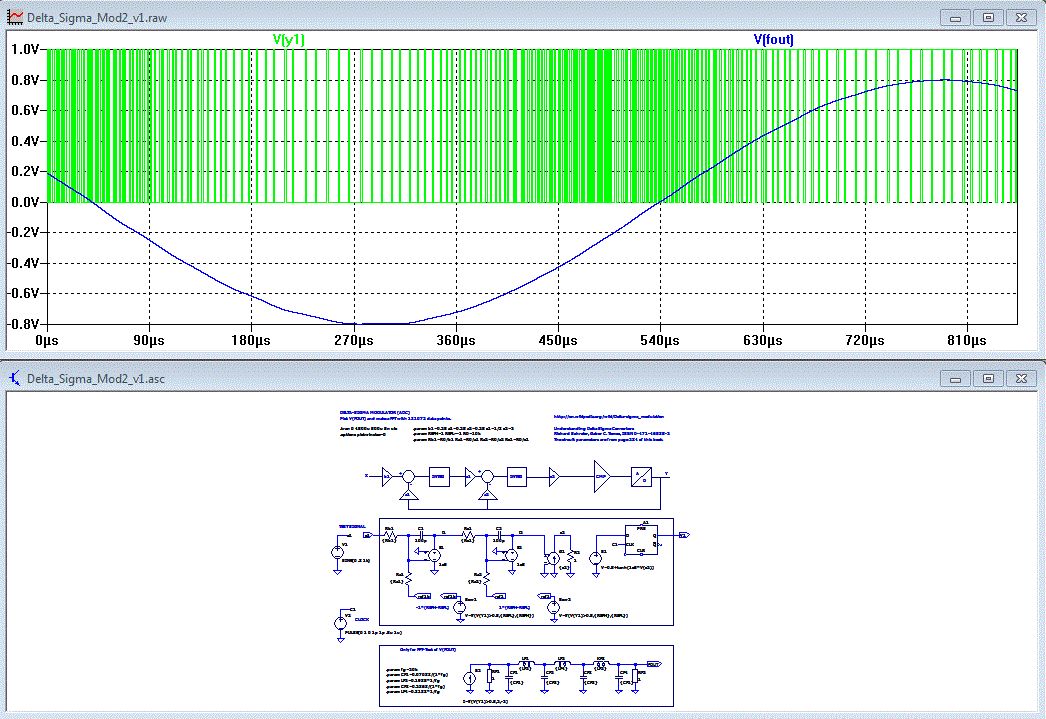

Hier mal ein Beispiel von mir.
Das Standardwerk kann man in Uni-Bibliotheken ausleihen.
Understanding Delta Sigma Converters
Richard Schreier, Gabor C. Temes, ISBN 0-471-46585-2
The circuit parameters are from page 284 of this book.
Soweit ich mich erinnere hat Richard Schreier auch eine Delta-Sigma
Toolbox für Matlab entwickelt.
Helmut
Also erstmals vielen, vielen Dank an euch für eure Unterstützung.
Es hat mir enorm weiter geholfen zu verstehen was in einem Delta Sigma
Wandler passiert und ich konnte gestern Abend ein wenig real daran
herumbasteln.
Den ersten Versuch machte ein MCP6022 mit 1nF als Integrator, also einen
DS Wandler erster Ordnung. Damit bekam ich einen SNR von ca. 80db und
einen THD+N von 0.02% :)
Ein weiterer MCP6022, ebenfalls mit 1nF als Integrator verbesserte dann
den SNR auf knapp 100db, verschlechterte aber den THD+N auf 0.1% :(
Werd da wohl noch ein wenig herumexperimentieren müssen :) Aber soweit
läuft es ja, und darum geht's ja ;-)
