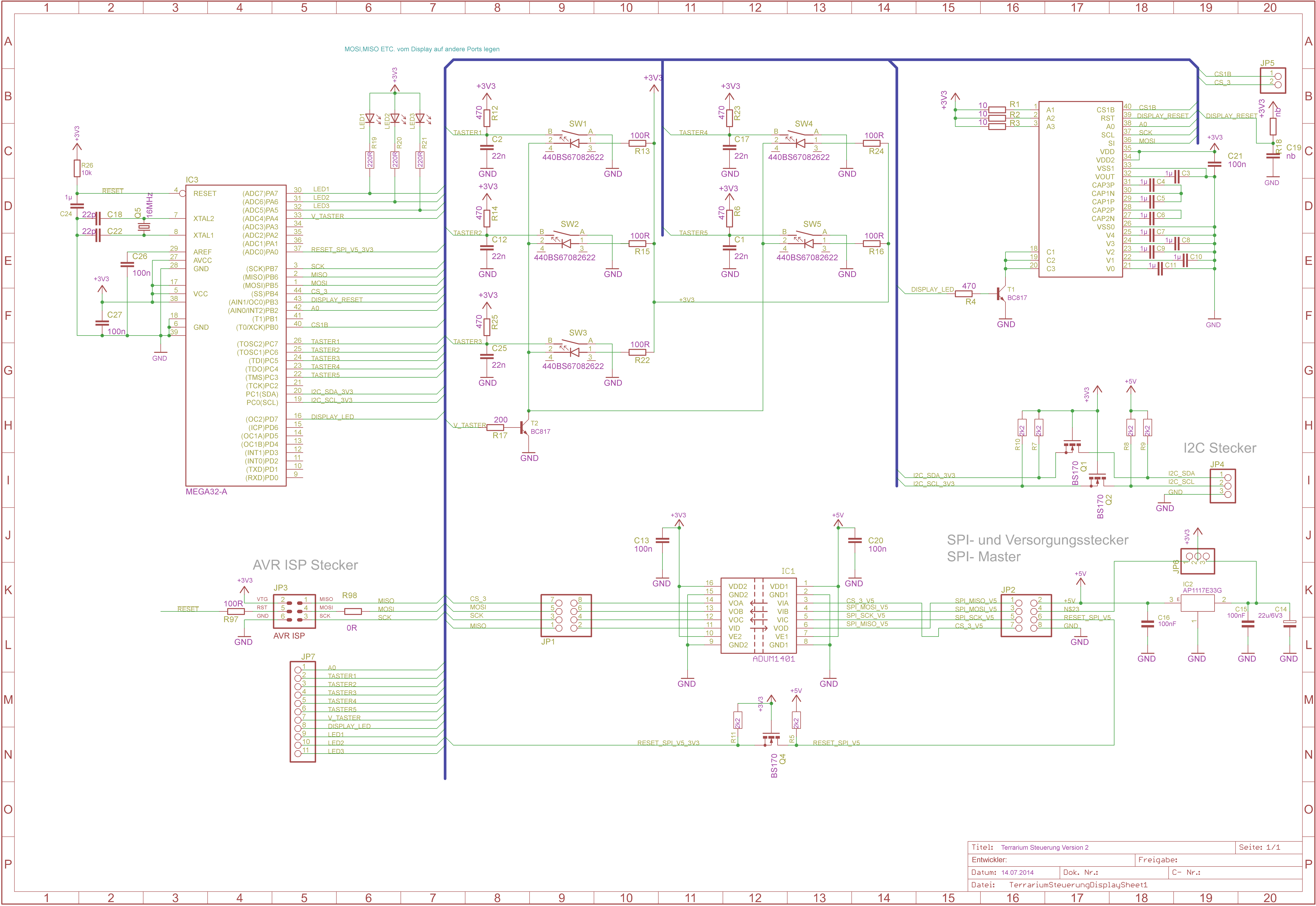

hoffe mir kann jemand helfen.
Ich habe eine Displayplatine mit einem ATMEGA32A und einem DOGL128-6
aufgebaut jedoch tauchen leider ein paar Probleme beim Display auf.
Ich schaffe es das Display zu inizialisieren und anschließend drei mal
eine Ausgabe aufs Display zu schreiben. Anschließend hängt sich mein
Programm an der Stelle
while(! (SPSR & (1<<SPIF)));  // warten bis die Übertragung beendet ist
auf. (Habe ich mit den LED's kontrolliert)
Kann es sein das ich auch ein Hardwarefehler habe? Oder mache ich was in
der Software falsch?
Verwendeter Microcontroller ATMEGA32A mit 16MHz
gesetzte Fuses:
JTAGEN, SPIEN
Bootsz -> Boot Flash size=2048 words start address=$3800
BODLEVEL -> Brown-out detection at VCC=2,7V
SUT_CKSEL -> Ext. Crystal/Resonator High Freq Start-up time: 16K CK
+64ms
Hoffe mir kann da jemand helfen. :-)
Falls Eckdaten fehlen sollten bitte einfach bescheid sagen

Gast #4048397
Hi
>#define PIN_SPI_CS3      4    //PB4
Das wird im Programm nicht verwendet und hängt, wenn ich nichts
übersehen habe, in der Schaltung in der Luft. Da das aber das SS-Pin vom
SPI ist und es auf Eingang liegt, kann es passieren, das das SPI durch
Einstreuungen auf den Pin in den Slave-Mode wechselt. Siehe Datenblatt:
 19.3 SS Pin Functionality
MfG Spess
