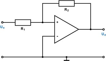

Die Idee ist eine Schaltung mit OPerationsverst. und ein
Schmitt-Trigger.
Der Schaltplan:
ist angehaengt.
Bevor ich wild drauf loskaufe, brauch ich hier 3 OPverstk? Einmal fuer
5V,12V und 24V? Die Schaltung soll nicht ueber Schalter oder aehnliches
Funktionieren sondern automatisch sich den Spannungen anpassen.

Die Schaltung mit dem Operationsverstärker wird nicht funktionieren, da
sie ein negative Eingangssignal benötigt, um von High auf Low zu
wechseln.
Abgesehen davon sind Operationsverstärker recht träge und primär für
analoge Operationen gedacht.
Die Schaltung mit dem Transistor ist die naheliegende Lösung. Wobei die
Diode überflüssig ist. Allerdings invertiert sie das Signal. Zwei davon
hintereinander würden die Invertierung wieder aufheben.
