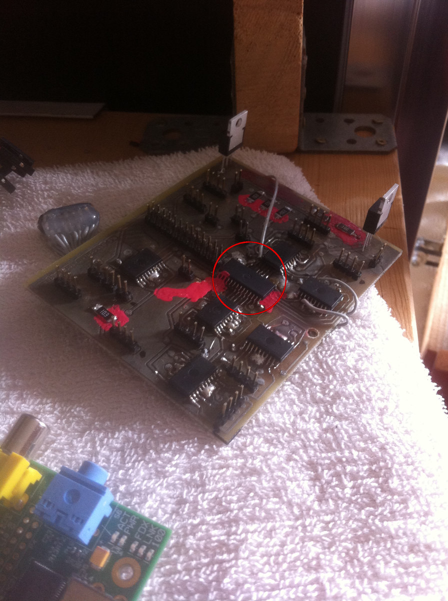

Ich hab mir eine Platine vor ein paar Wochen geätzt. Das ganze war ein
eigen-entwurf.(Das rote ist Lackstift, damit habe ich versucht den
Lötstoplack zu imitieren, da ich zum Zeitpunkt des ätzten keinen mehr

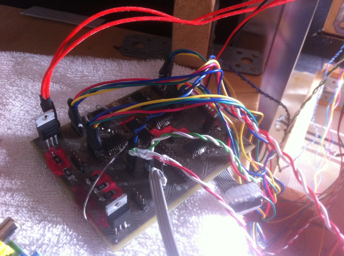

hatte) Funktionierte auch ganz prima, bis ich alle möglichen Anschlüsse
daran gehängt habe(2. Bild). Ab da wurde mein MCP23017(Rot eingekreist)
über I2C am Raspi nichtmehr erkannt. sobald nur noch alles essentielle
daran hing lief es wieder.
Ich bin zu dem Schluss gekommen das alle Kabel wahrscheinlich den Bus
stören. Was kann ich tun damit das ganze etwas störfreier wird?

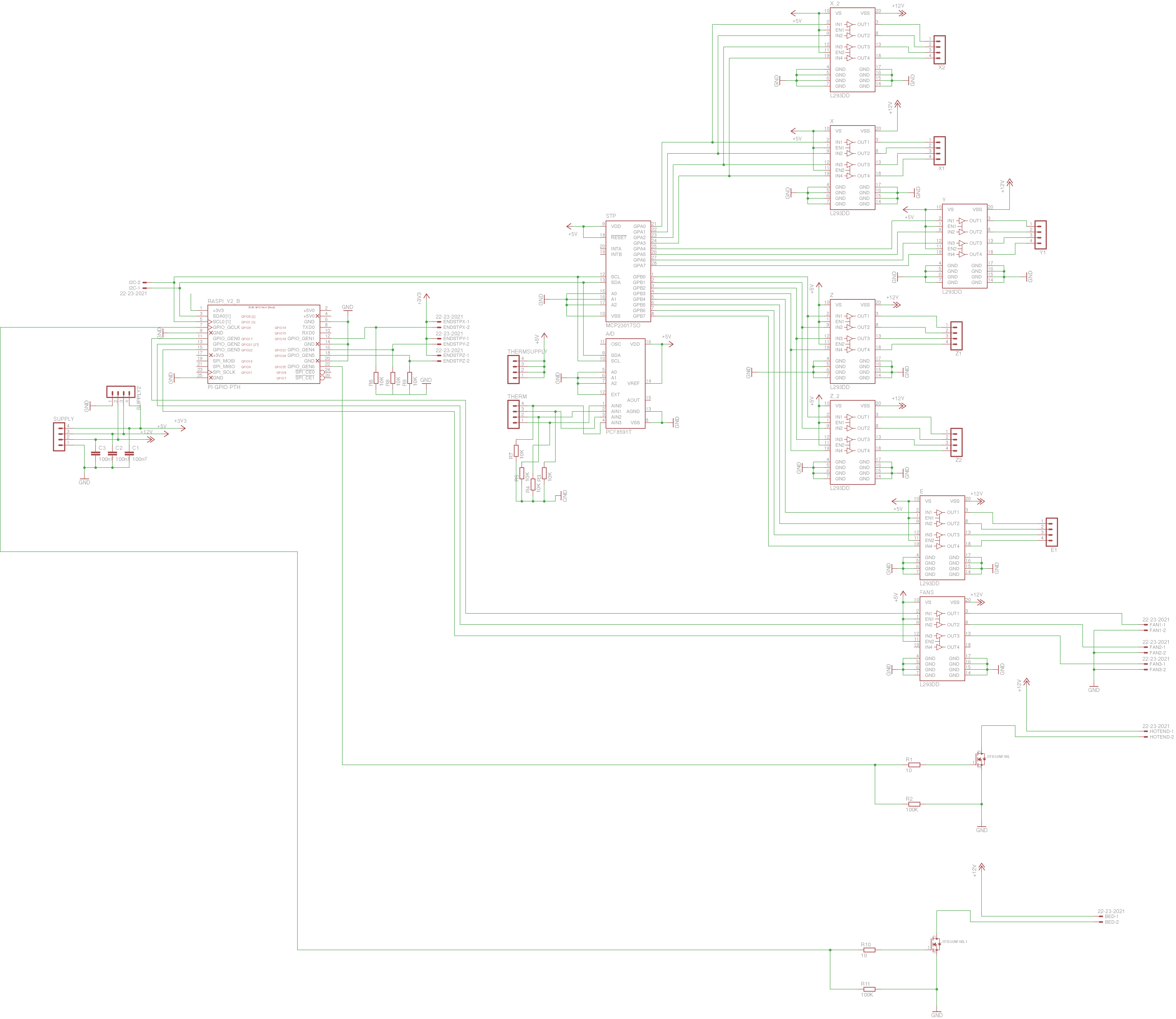

Ein Schaltplan wäre nützlich.

Du wirst lernen müssen, dass Drähte und Leiterbahnen nicht einfach 0Ω
Verbindungen sind.
Jedes digitale IC braucht 100n zwischen jedem(!) VCC-GND-Paar, und zwar
unmittelbar an den Pins, wenige mm entfernt.
Jedes Signal erzeugt auf GND einen Rückstrom, und wenn der Rückstrom
einen anderen Weg nimmt als der Hinstrom, dann hast Du Dir eine Spule
mit einer Windung gebaut, und alle Magnetfelder innerhalb der
Leiterschleife können und werden Spannungen induzieren. Um diese
Leiterschleifen zu minimieren, nimmt man so gerne durchgehende(!)
GND-Planes.
Hersteller haben auch Layoutempfehlungen, denen man folgen sollte.
fchk

Bei einer 2-lagigen Platine mit so vielen Verbindungen ist eine
Durchgängige Groundplane nicht wirklich zu machen.
Mir ist durchaus bewusst, dass es besser wäre, dennoch habe ich versucht
großflächig auf beiden Layern Masse zu verteilen.
